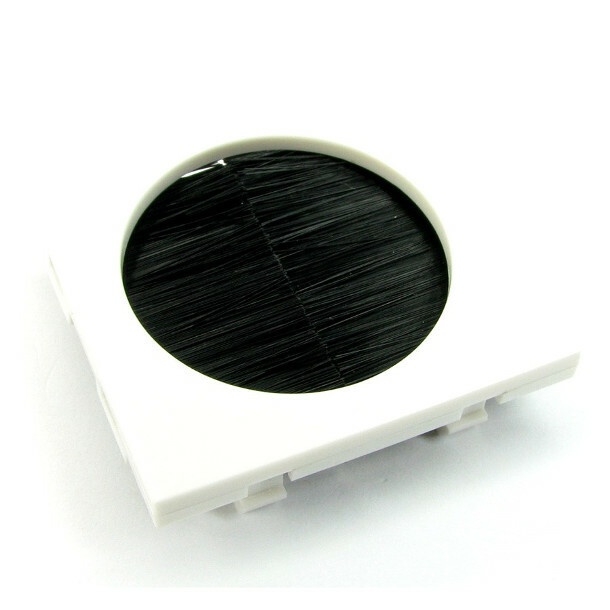

Onderstaande oplossing zou voor mij al fantastisch zijn
Afbeeldingslocatie: https://tweakers.net/i/B1qgJ9ZedMH8e4TmrJ0EVMq0bU8=/full-fit-in/4920x3264/filters:max_bytes(3145728):no_upscale():strip_icc():fill(white):strip_exif()/f/image/XbaXQUkjDBe0iPfowIaxTpwq.jpg?f=user_large
Graag jullie tips/advies

Het liefste een makkelijk doosje op de loze leiding te klikken zoals bv de foto met de brush. Kabel gaat namelijk vanuit daar direct in een apparaat. Maar als het echt niet anders kan dan een hele inbouw socket erin.

Je geeft aan dat er een meubel voorkomt. Waarom dan niet even een gat boren in de afdekplaat en daar de kabel doorheen? Veruit het makkelijkste. Klein gat, diameter van de kan. Dan RJ45 er op en je ziet er niets van.
Maar dat impliceert zoals anderen al zeggen dat je een stranded kabel hebt gelegd, terwijl een solid hoort te leggen en die hoort af te monteren op een RJ45 WCD. En dan vanaf de WCD door naar je apparaten.

Nee dat plaatje gaat niet passen. Geen idee welk schakelmateriaal je hebt zitten maar het zal geen Jung LS-range zijn. Als jouw schakelmateriaal van Jung is dan zul je het eerder in de AS-range moeten zoeken.
Dat scheelt inderdaad een hoop geld:
https://www.elektramat.nl...-pdp-specifications-title
Ik heb zo te zien inderdaad de AS range van JUNG, zou deze dan wel moeten passen? https://www.elektrototaal...entraalplaat-rj45-4100285
Anders snap ik hem echt niet meer 8)7

Wat je daar heb liggen is afmontage materiaal van Jung, type A/AS range kleur Alpine wit.
Dan zet je deze op de inbouwdoos:
[https://www.elektramat.nl...udig-cat5e-en-cat6-39040/]
Bestel wel de punch down tool erbij voor 5 euro.
En dan moet je dit afdekkapje hebben welke in je raam werkje past.
https://www.elektramat.nl...Jl0GzvWc7cT8aAh9cEALw_wcB]
De in bouwdelen passen bijna overal wel in maar de afdekkapjes zijn merk afhankelijk

BBB-Nick schreef op zaterdag 10 juli 2021 @ 11:52:
@dschrk
https://www.elektrototaal...cv0LA5pe55lIaAo61EALw_wcB
https://www.elektrototaal...6WRZfEPdr0V4aAtTXEALw_wcB
Wat hij zegt, de rest is gebeun. Basiselement zou je ook nog voor een universele kunnen gaan.

Dat plaatje past niet op die doos. De doos heeft de poort onder een hoek staan, het plaatje is geheel vlak. De doos heeft 1 schroefgat, het plaatje 2 schroeven. Volgens mij snap je het inderdaad echt niet meer. :+
Deze moet je hebben: https://www.elektrototaal...traalplaat-iaeuae-4163460

Zelfde opmerking: Je linkt 2 componenten die niet op elkaar passen...

Schakelmateriaal ziet eruit als Jung As500.
Google ff op jung as500 schakelmateriaal en je vind wel een afdekking waar je wat mee kan.
Wat je ook kan doen is in je huidige blindplaat gewoon ff een gaatje boren, dan hoef je niks nieuws te kopen :P
