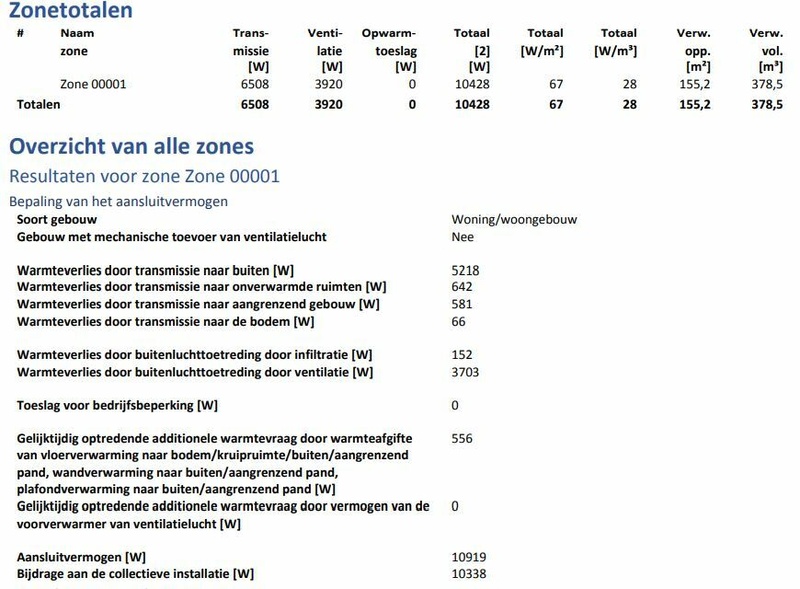

De situatie:
-Huize PVPaneel wordt langzaamaan gemoderniseerd, waarbij isolatie en verwarmingswijze aangepakt gaan worden. Via een commercieel bedrijf een warmteverliesberekening laten uitvoeren (als onderdeel van een offertetraject dat uiteindelijk is gestrand). Uit die warmteverliesberekening komt naar boven dat bij -5 graden de woning een verlies heeft van ca 10500watt (67w/m2):
Afbeeldingslocatie: https://tweakers.net/i/ISm0HOkAxVFfS06KSiOZaWez-nE=/800x/filters:strip_icc():strip_exif()/f/image/1O4h5CjpRNuwAxj4ko7O26wc.jpg?f=fotoalbum_large
Dat is de nieuwe situatie, waarin het dak naar Rc>6.5 gaat, de vloer naar Rc.3.5 en het u=3 dubbelglas naar 1.1 is aangepast.. Tot nu toe allemaal duidelijk (de -5 ipv -10 is vermoedelijk omdat ik hier in Hillegom wat milder zit dan in Twello), echter, ons huidige verbruik voor zowel sww als ruimteverwarming is door de jaren heen tussen de 1100-1200 m3, opgestookt met een relatief oude HrSolide 24-28kW op een regime van 65 graden...(met dakisolatie van 1 cm tempex, u=3 dubbelglas en zonder vloerisolatie).
Wat zie ik over het hoofd? Ons warmtevebruik via koevlaas2 komt denk ik NU rond de 8kW uit...dus is het nu echt verstandig om een warmtepomp van ca. 12kW neer te zetten of zou ik ook met 9 kW toekunnen? Kortom, kan ik vertrouwen op de resultaten van de berekening?
Voor de duidelijkheid; het is een twee onder 1 kap, waarbij de noordzijde van de buren is en wij op ZW/ZO/NW zitten, met VEEL zon en een hele grote schuur die de ZW kant netjes voor een groot deel uit de wind houdt.
NB. Programma dat is gebruikt is Vabi Elements.

Er is gerekend met ventilatie, misschien doe je nu minder dan de norm?

@lothar Check. Het glas is inmiddels geplaatst met Ducoton ZR, maar voor die tijd was het 1 klepraampje in de woonkamer en de raampjes in de slaapkamer open (en wat er aan onbedoelde ventilatie langskwam).

Ik vind de getallen zo gek nog niet. -5 is natuurlijk redelijk worst case. In je huidige gebruik zal je gemiddeld makkelijk 10 graden hoger zitten in de winter. De betekening laat naar mijn idee dus alleen zien wat er voor die worst case nodig is.

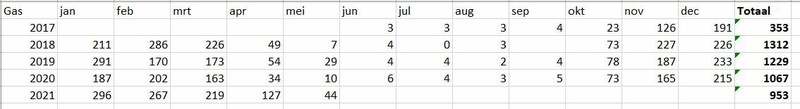

@D-dark en @mcDavid Bedankt voor de tips, wordt zeer gewaardeerd. De slimme meter komt mee met de zonnepanelen in oktober, dus dat is redelijk aan het begin van het echte stookseizoen. Ik heb al een goed beeld van ons sww verbruik per jaar en het bijhouden van het gasverbruik doen we nu op weekbasis (pen en papier/excel). Met een slimme meter kan dat wat nauwkeuriger.
In het rapport wordt het verlies ook per ruimte berekend. Zou ik deze info denk je al wel kunnen gebruiken voor het dimensioneren van nieuwe radiatoren of ltv? Ik vraag dit omdat ik van boven naar beneden wil werken en we op voorhand een keuze moeten maken voor bijv. airleafs/jaga of overgedimensioneerde radiatoren. Ik neig prijstechnisch gezien nu heel erg naar het radiatoren verhaal: Airleafs installeren in de meeste ruimtes kost ca 6000 euro, terwijl voor 3000 de radiatoren hangen (maar dan kan ik niet lager dan 45/40/20 afgaande op de capaciteitstabel van de radiator)..

@Septillion Ben ik met je eens, echter is warmteberekening voor de nieuwe situatie NA het nemen van alle maatregelen, die dus nog niet in het huidige gasverbruik zijn verrekend. Misschien dat het de ventilatie is en misschien is het nu inderdaad nog veel erger bij -5, maar het zag er voor leek (lees: ikzelf) even naar uit dat na het nemen van ca. 30k aan maatregelen we een hoger gasverbruik gaan realiseren (wel meer comfort en een beter binnenklimaat)

In mijn ogen is een meting d.m.v. gasverbruik altijd veel betrouwbaarder dan welke berekening ook.
Je had eigenlijk voor het begin van afgelopen winter de CV moeten terugschroeven naar 40 graden dan had je kunnen zien of je het met het bestaande afgiftesysteem redt als het koud is.

@ASW1 Tja, dat is precies wat ik me in dit topic afvraag, maar zoals al aangeven (zie het wattage voorbeeld halverwege), kakt de warmteafgifte aardig in onder de 40 en houdt je echt maar 1/6de capaciteit over. Qua portemonnee neig ik nog steeds naar T22, maar de vraag is eerlijkheidshalve niet óf het huidige systeem vervangen wordt, alleen waarmee.
Afgelopen jaar meten met 40 graden had interessant geweest, we waren echter niet thuis in de koudste weken eind januari/begin februari. Daarnaast is het ook een beetje appels met peren vergelijken; er waren nog geen ventilatieroosters, maar ook geen Qlon tochtstrips of HR++-glas. De twee kamers die op zolder komen waren/zijn in aanbouw (met een geperforeerde dakisolatielaag als gevolg) en van een deel van de kamers die wel worden verwarmd hangt er nou niet echt doorsnee materiaal (er hangt bijvoorbeeld een horizontaal geplaatste badkamerradiator in de hoofdslaapkamer, geen idee waarom).
Het is in ieder geval 100% zeker dat er overcapaciteit is in bepaalde kamers, maar dat is ook niet verwonderlijk; er is door eerdere generaties bewoners altijd de makkelijke weg bewandeld; als ik nu 90/70/20 in de werkkamer voor zou stoken heb ik pak 'm beet 200% capaciteit (1000 watt nodig en er hangt dan 2000).

@PVPaneel Je hoeft niet alleen naar de koudste dagen te kijken. Maak een account op mindergas.nl en als je zorg draagt voor dagelijks meterstanden invoeren (Ze kunnen voor een paar euro per jaar met jouw toestemming data van de slimme meter ontvangen) dan kun je vrij goed je etmaalbehoefte op koude dagen schatten via het graaddagen model.

Warmteverlies berekeningen komen altijd veel hoger uit dan de praktijk uitwijst.
Heb je het gasverbruik van de koudste dag of week van afgelopen 'horrorwinter'?
Hier ben ik van 1000 m3 gas voor verwarming naar een 5 kW Panasonic H monobloc gegaan. (Twente)

@busscherski Ik kan het overzicht met weektotalen zo even niet vinden, maar dit is het overzicht per maand, vanaf het begin dat we er wonen. Afbeeldingslocatie: https://tweakers.net/i/p2_KxbdJSmu6dtrfDE4ZMStbQDc=/800x/filters:strip_icc():strip_exif()/f/image/qdzEbRVEoQRiiE4B05buz6zf.jpg?f=fotoalbum_large.
Dit is inclusief SWW, maar zoals je ziet is dat ca. 4 m3 per maand. We koken op elektra, dus wat overblijft is puur ruimteverwarming. Stoken doen we nu van 07:00 tot 22:00 op 18,5 en van 22:00 tot 7:00 op 16,0. Kom je eigenlijk netjes rond de 18 graden gemiddeld uit.
Wel is het zo dat sinds we thuiswerken de thermostaat wat vaker op 19 komt te staan op het moment dat een van ons het koud heeft.
