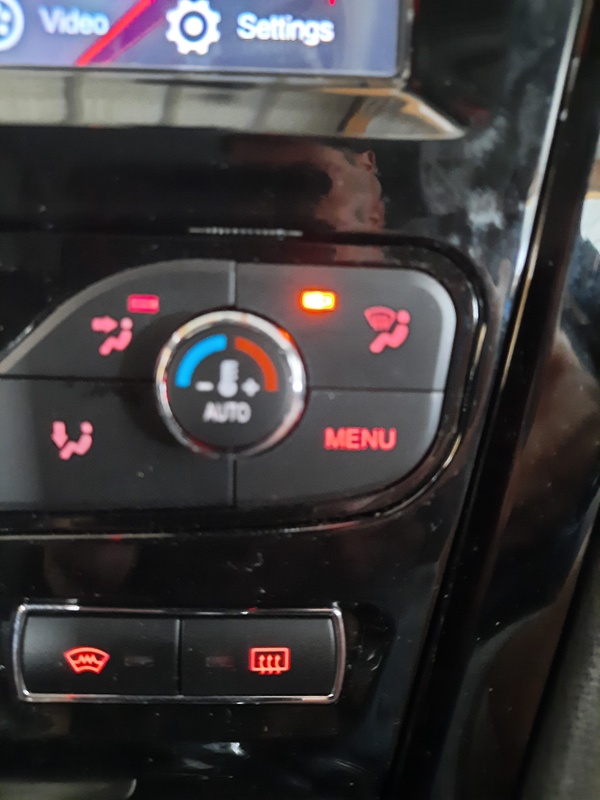

Hallo iedereen!!
Kan iemand mij verder helpen?
Ik heb een chinese Android 10 autoradio gekocht en hij loopt steeds vast na 3 dagen, het gaat over een ford mondeo mk4.
Gekocht bij aliexpres😢 ze hebben mij een file doorgestuurd om de canbus te upgrade en een software update deze 2 moet ik steeds doen elke 2 of 3 dagen en dan werkt hij terug enkele dagen...
En dan terug vast.
Dan gaat het oranje lampje van de hoofdverwarming branden en is de info op het andere scherm weg? Zoals op de foto's:Afbeeldingslocatie: https://tweakers.net/i/h5HddcF43oa-mUWMSwKg7xX6xzs=/x800/filters:strip_icc():strip_exif()/f/image/bmd0uVpXrzzNoU6QusTMl8Ai.jpg?f=fotoalbum_large

Wat kan ik hier aan doen?

Dat lampje van de verwarming gaat alleen branden als je radio het niet meer doet? En is ook alleen dan de info op het andere scherm weg? Komt die info terug als je de radio weer aan de praat hebt gekregen of begint hij dan weer bij 0 te tellen?

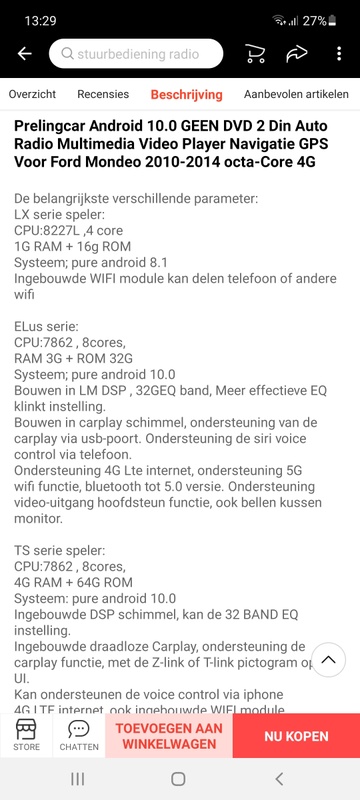

Je kan ook de order pagina op aliexpress eens tonen zodat we kunnen zien om welke radio het gaat.

De info van de wagen zelf blijft op het andere scherm staan enkel de info van gsm,radio,cd enz... komt er niet meer op de kilometers en benzinemeter... enz blijft er wel op staan.

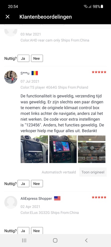

Volgens mij is het wel heel logisch:
Peter 2 schreef op maandag 5 juli 2021 @ 23:49:
En die radio is voor een Mondeo van 2010 tot en met 2014, wat @MAX3400 al heeft opgemerkt dat jouw auto ouder is. De radio die je hebt gekocht kan niet met jouw auto praten en dus krijg je niet de radio, CD en GSM op het scherm.
Je hebt naar mijn idee keus uit een van deze oplossingen:
- Gooi die radio eruit en plaats de oude radio terug (of een radio die wel voor jouw auto bedoeld is).
- Koop een Mondeo die wel compatible is met jouw radio :+
- Leef met de storingen die je nu krijgt
Meer valt er denk ik dus niet uit te halen.

Het plaatje zegt het zelf al:
Afbeeldingslocatie: https://tweakers.net/i/aeFkmVbRJAdckJOotIIoz7FiuU8=/full-fit-in/4920x3264/filters:max_bytes(3145728):no_upscale():strip_icc():fill(white):strip_exif()/f/image/DyEM6XLVVqx4AhlQfqKGWtDw.jpg?f=user_large
"Nouwen in carplay schimmel" en "Ingebouwde DSP schimmel". Dat zat er op, dat wist je dus. Die schimmel heeft zich nu vermeerderd en is je systeem aan het aantasten. Ik zeg er uit dat ding, je verlies nemen, en verder de opties die hierboven beschreven zijn. En hopen dat het zich niet verder door de auto voortgeplant heeft :+

@Peter 2
Ik denk dat je meer kans maakt op antwoorden op de mondeo facebookgroep.
Op de S-Max facebookgroep hebben er meerdere al zo'n ali radio en die zijn er erg positief over.
Zelf heb ik al origineel een 7inch scherm dus ik vind het niet zo'n toevoeging geven.
@de rest
De knoppen onder de radio zijn geintegreerd in de radio module.
Zou je de canbus lostrekken, dan kan je dus ook je ventilatie niet bedienen.
Het scherm in het dashboard toont alleen info die de radio doorgeeft.
Abs stuurbekrachtiging en dergelijke zit op een ander canbus systeem, dus dat word niet beinvloed.
Ik hoop voor je dat het de kabel was die een beetje los zat, dat kan rare storingen veroorzaken.
Van de week even een paar ritjes maken en je weet het. :)
@de rest

Ik heb nog 1 vraag kan iemand mij zeggen wat ze hiermee bedoelen? Zie tekst van foto's het is Pool of zo? Dat vertaald is door Chinezen maar ik snap het niet goed wat bedoelen ze met redmod?Afbeeldingslocatie: https://tweakers.net/i/hcKnpcMCvwOepx7FGg3-FOMSSNs=/x800/filters:strip_icc():strip_exif()/f/image/AQvJhLT9RCYVMngtmF6UerQw.jpg?f=fotoalbum_large
Afbeeldingslocatie: https://tweakers.net/i/qp-1Qbf4zlhliaEu8QZIGFATaIw=/x800/filters:strip_icc():strip_exif()/f/image/QBU0qsdG9fhcBDhMH3Tvdv6w.jpg?f=fotoalbum_large
  • BlackMonkey
  • Laatst online: 22:39
Peter 2 schreef op woensdag 7 juli 2021 @ 21:03:
Ik heb nog 1 vraag kan iemand mij zeggen wat ze hiermee bedoelen? Zie tekst van foto's het is Pool of zo? Dat vertaald is door Chinezen maar ik snap het niet goed wat bedoelen ze met redmod?[Afbeelding]
Je snapt denk ik zelf ook wel dat wij niet magisch een juiste vertaling kunnen leveren. Druk is op toon origineel en trek dat door Google Translate.
  • Josk79
  • Laatst online: 04-11 07:18
Redmod firmware is (alternatieve) firmware voor je radio. Dus, combinatie van Android versie, voorgeinstalleerde apps en drivers enzo. Google er maar op. Als je hiermee gaat experimenteren, goed opletten dat het geschikt is voor je radio want er zijn nogal wat verschillende systemen. Als het goed is wordt dit duidelijk aangegeven bij de installatieinstructies. Als je het niet zeker weet, doe maar niet.
