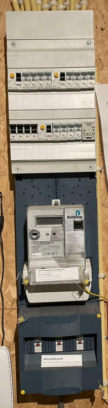

Ook ik ben serieus aan het overwegen om zonnepanelen aan te laten leggen. Heb een bedrijf gevonden waarbij het gevoel goed is, maar toch laat ik graag nog even naar de offerte kijken.
Mijn dak ligt nagenoeg pal op het zuiden, heeft een hellingshoek van 50 graden. Door dakramen en dakdoorvoeren/schoorsteen hebben we wat zitten puzzelen met het legplan. Het uiteindelijk gekozen plan heeft nagenoeg geen schaduw in de zomer en beperkt in de winter. Daar is dus geen discussie meer over.
De offerte is als volgt:
- 20x Trina Vertex S 385Wp - DE09.05 full black
- Goodwe GW8K-DT omvormer (3-fase)
Totaal vermogen: 7700Wp, verwachte opbrengst bijna 7400kWh. Verbruik ligt rond 7500 met de wens in de toekomst nog naar een warmtepomp, elektrisch koken en/of elektrisch rijden over te stappen.
Kosten: €6560 na BTW teruggave, ofwel €0,85/Wp.

Wat ik van jullie zou willen weten:
- Zijn er zaken die alarmbellen af laten gaan?
- Hoe is de prijs/kwaliteit?
- Volgens mij is mijn meterkast 1-fase. Zie foto hieronder. De omvormer is 3-fase. Zorgt dat nog voor issues of zijn dat totaal verschillende dingen?

  • noo
noo
Je hebt een 3-fase aansluiting gezien de drie hoofdautomaten onder je meter. En je hebt een 3+1 hoofdschakelaar in je groepenkast dus een 3-fase lijkt zeer waarschijnlijk.

  • coelho

Er komt een ABB aardlekautomaat bij volgens offerte.
noo schreef op maandag 5 juli 2021 @ 14:01:
Dat dacht ik ook, maar in mijn bouwbestek wordt er heel duidelijk over een 1-fase aansluiting gesproken. Vandaar mijn twijfel.

  • noo
noo
coelho schreef op maandag 5 juli 2021 @ 14:07:
Je hebt een 3+1 hoofdschakelaar in je groepenkast dus een 3-fase groepenkast is zeer waarschijnlijk. Kast open maken en even kijken?

  • AUijtdehaag

Die 3 zekeringautomaten onderin is ieder een fase.
[ Voor 4% gewijzigd door AUijtdehaag op 05-07-2021 14:14 ]
  • coelho
  • Laatst online: 04-08 21:32
noo schreef op maandag 5 juli 2021 @ 14:08:
Wat maak ik open en wat moet ik dan zien? Heb je het dan over dat onderste blok met die drie schakelaars naast elkaar? Ik weet NIKS van elektriciteit... :X

  • AUijtdehaag
coelho schreef op maandag 5 juli 2021 @ 14:16:
Laat maar dicht dan, je hebt gewoon 3-fase
3x bewijs: ;)

  • noo
noo
De groepenkast, dus die "witte" kast boven de meter. Maar als je er niks van weet dan zou ik het laten voor je eigen veiligheid.
  • coelho
Sorry, ik heb andere expertises. Daarom ontzettend bedankt dat ik van die van jullie gebruik mag maken! _/-\o_
Verder niks op te merken aan genoemde offerte?

  • AUijtdehaag
Als je nog gaat elektrisch koken en autorijden, hou dan rekening met nog 2x 3-fase aardlekautomaten erbij.
1 klein kastje voor alleen je omvormer is dan niet genoeg.
3x 3 fase aardlek automaten nemen al 12 posities in
16 posities als je een gedeelde 3-fase aardlekschakelaar neemt.
Maar zonnepanelen altijd op een eigen aardlekautomaat ipv gedeelde aardlekschakelaar

  • Ronald
  • Laatst online: 02:42
Ik had tot een paar weken terug een 1 fase aansluiting, met 1 fase meter... maar 3+1 hoofdschakelaar...
Met achter de hoofdschakelaar alles op L1 (En dus ook geen voedingszijdige doorverbindingskam)
Ik noem het maar even omdat @coelho de indruk had dat hij 1 fase had... Als het goed is loopt er vanaf 3 verschillende contacten op de hoofdschakelaar een zwarte draad naar een van elk van de aardlekschakelaars... Zo niet heb je dezelfde beunhaas gehad als de vorige eigenaar alhier.
Je groepenkast zou ik uitbreiden met een 2x12 kast... 3 fase componenten zit dat zo vol.
Wat betreft kWh meter: 3 fase. Wil je je echte eigen verbruik meten, of de productie vanaf de omvormer?
Ik heb er 1 tussen de hoofdschakelaar en de aardleks voor echt eigen gebruik. De PV moet dan tussen hoofdschakelaar en kWh meter invoeren.
Ik neem aan dat de 3 automaten onder de meter 25A zijn?

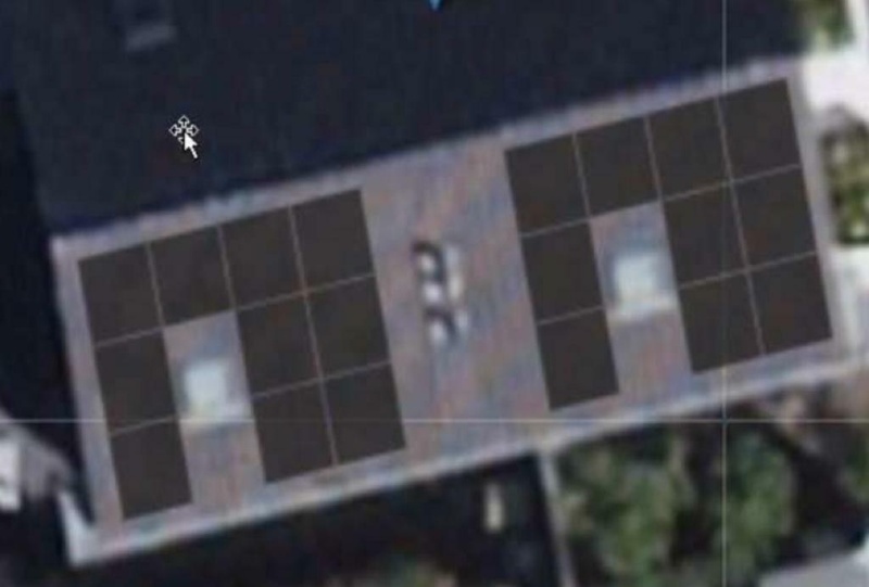

  • bbbrumbrum
Offerte lijkt ok. Je hebt het over een legplan, zou je deze ook willen delen?
Er staat "C25" op de individuele automaten, dus ik vermoed van wel.
bbbrumbrum schreef op maandag 5 juli 2021 @ 15:06:
Afbeeldingslocatie: https://tweakers.net/i/C6sIh2h1a-J0Rul3e_G2IscpCWI=/800x/filters:strip_icc():strip_exif()/f/image/ao56ER83FfIQ9tL4ZfGEvPAZ.jpg?f=fotoalbum_large
En het dak:
Afbeeldingslocatie: https://tweakers.net/i/XKamFD_wOM3sPxCnt5gToYwLsic=/800x/filters:strip_icc():strip_exif()/f/image/C8iS50g8nNZVxKFtzXO5Tm1s.jpg?f=fotoalbum_large

  • AUijtdehaag
Onder het dakraam past ook nog wel een paneel?
Ik zou je willen aanraden het even op te meten.
Ook aan de rechterkant van je rechter dakraam zoals gezien op de foto.
Is dat 2 mtr of minder?

  • coelho
AUijtdehaag schreef op maandag 5 juli 2021 @ 16:06:
Dat past wel maar omdat de onderste rand van mijn dak in de winter in de schaduw ligt van het huis van de buren (van waaruit de foto genomen is), is uitlijning zo hoog mogelijk efficiënter dan het dakraam als middelpunt aanhouden. Ook wordt het aan de onderzijde dan niet heel strak ten opzichte van de goot, waardoor het water er overheen slaat bij hevige regen. En tot slot blijft de loodslab dan ook bereikbaar, mocht er ooit iets met het dakraam zijn.
Rechts zitten 10 hele pannen, een gezaagde pan bij het dakraam en een kantpan (of hoe je dat ook noemt) bij de gevel. Netto panbreedte is 21.5cm, dus tot aan het punt waar de kantpan de hoek om gaat is het zeker 2.50m.

  • Ronald
coelho schreef op maandag 5 juli 2021 @ 15:51:
Dat kan op een later moment toch ook nog, mocht dat nodig zijn?
Je hebt nu ruimte nodig, voor minimaal 1 3 fase component: Namelijk de 3 fase alamat voor de omvormer.
Die ruimte heb je nu niet... Klein kastje, groot kastje... ernstig weinig prijs verschil. Als je nu al de aanpassingen aan de groepenkast mee pakt, kun je die mooi meenemen in de btw teruggave.
Correct. Dan hoef je (wat mij betreft) geen maatregelen te nemen om te hoge stroom in de meterkast te voorkomen door gelijktijdige invoeding vanuit het net en omvormer.

Nog even gesimuleerd in sunnydesignweb. (kies rode knopje nieuw project, vul lokatie in en dan handmatige planning)
1. SMA 8.0 met 1 string van 20 trina 385 op 50 graden helling (hoogste opbrengst)
2. SMA 8.0 met 2 string van 10 trina 385 op 50 graden helling
3. SMA 6.0 met 1 string van 15 en 1 van 5 trina 385 op 50 graden helling (SMA 6.0 kan geen 1000 V aan net als de 8.0 en 10.0, maar 850 V)
Afbeeldingslocatie: https://tweakers.net/i/3PQfTw9-nT-e5EvUXC57DdeqxTo=/232x232/filters:strip_icc():strip_exif()/f/image/DJN2T21gyP8Qlfyn2LiCiDrw.jpg?f=fotoalbum_tileAfbeeldingslocatie: https://tweakers.net/i/3QtkB7r-8LeC4H07VKhjXdGlvDQ=/232x232/filters:strip_icc():strip_exif()/f/image/fXYx7Dzml6QXpkCKBcSrxU0e.jpg?f=fotoalbum_tileAfbeeldingslocatie: https://tweakers.net/i/Wtau-8BkMq-XbtFjKgzdbHO5JHs=/232x232/filters:strip_icc():strip_exif()/f/image/4NctD4HpyesPeyyTIqdBkNvg.jpg?f=fotoalbum_tile
[ Voor 3% gewijzigd door AUijtdehaag op 05-07-2021 19:22 ]
