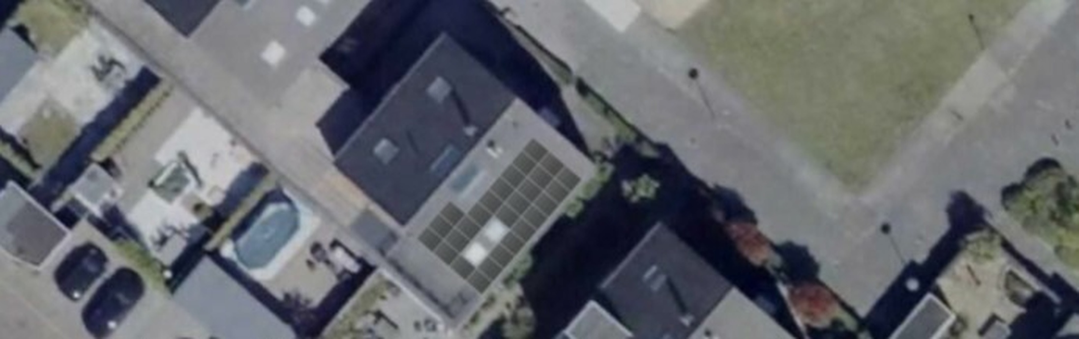

Afbeeldingslocatie: https://tweakers.net/i/RvA1BTdCINuRv9yGgJl6c0Kny1E=/full-fit-in/4920x3264/filters:max_bytes(3145728):no_upscale():strip_icc():fill(white):strip_exif()/f/image/E6jkzPRFzQTG8HVFJTUSqhsG.jpg?f=user_large
Het betreft het dak met zonnepanelen (ingetekend)
Windrichting Dak = Z-O
Hellingshoek 40 graden
Dakmaat: 1050x820
Schaduw
Geen zachte schaduw. Harde schaduw komt van schoorsteen en pijpje voor afvoer wasdroger.

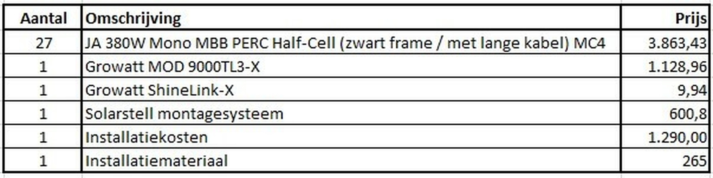

Ik heb een aantal offertes opgevraagd. Ben zelf niet handig dus wil alles laten doen. Onderstaande prijsopgave kwam overeen met een twee andere offertes maar heeft de hoogste gun factor.
Afbeeldingslocatie: https://tweakers.net/i/lE5J_XgxJbd0YZvXcSBYn3Am9Ww=/full-fit-in/4920x3264/filters:max_bytes(3145728):no_upscale():strip_icc():fill(white):strip_exif()/f/image/zGGyCqgtxc4G1TScrEkoAKOi.jpg?f=user_large
Eigenlijk zou ik willen weten of er nog vreemde zaken in de offerte zitten en of dit het juiste voorstel voor mijn situatie is. Het legplan is nog niet definitief maar daar komen we wel uit. In de zomer periode heb ik vanaf ca. 15.00 uur slagschaduw van de schoorsteen op max. 4 panelen. Vraag is of het dan de moeite waard is om iets te doen met optimizers. Plan is nu om de onderste panelen op een aparte string te zetten omdat de in het mindere seizoen eerder schaduw hebben.

Dat zijn prijzen exclusief BTW ?
  • Ronald
Dat is 10260Wp, en dan mag je niet geen gebruik maken van de KOR. 1 paneeltje op aparte factuur laten zetten kan een goede optie zijn.
Prijzen zijn vermoedelijk al ex-btw (De prijs bij omvormer is ruim onder de incl btw prijs van de dozenschuivers)
Dozenschuivers kunnen de panelen voor minder leveren, maar vragen zoveel meer dan deze offerte dat het zo goed als break-even is. €0.70 ex btw / Wp is prima.
Ik zou zeggen: gaan met die banaan.

jep, gaan met die banaan.
zie ook weinig fout's
alleen het doel, die gaat je nog een beetje tegenvallen.
zo is V2G/V2H eigenlijk de komende 7 jaar erg onzinnig, en misschien na die 7 jaar ook nog erg onzinnig.
de bedragen zijn er gewoon te klein voor en de nadelen te groot.
een stukje dynamische G2V (dus laden als je opbrengst hebt.) is wel gaaf, maar dan houd het aardig op.
het is verder de kosten eigenlijk niet waard. ;)
(en uit eindelijk je auto accu is er om mee te rijden, wil je thuis een accu, koop dan een thuis accu, daar is de auto niet voor, leuke reclame slecht plan ;) .)

  • AUijtdehaag
Ik zou hier gaan voor een SMA tripower 10.0 en op de andere kant ook nog wat panelen.
Die kan je dan met een polystring aansluiten op 1 ingang.
Moeten wel dezelfde hoeveelheid panelen zijn, dus 2 stringen parallel op 1 ingang
En dan de onderste panelen op de andere ingang in 1 string.
Zo heb je hele dag opwek en ook in de avond wanneer je de auto laad.
edit: Growatt mweh...
Growatt omvormer maakt geluid

Ronald schreef op woensdag 30 juni 2021 @ 13:00:
kleine correctie:
je mag wel gebruik maken van de kor, je moet alleen je eerste aangifte wel helemaal uitrekenen en je kan geen gebruik maken van het forfait. maar daarna kan en mag je in de kor

Dank voor jullie reactie. Prijzen zijn inderdaad ex btw. Betreft een twee onder één kap dus andere kant is geen optie.
Als Growatt meer geluid maakt lijkt SMA inderdaad een betere optie.

Nou SMA 10.0, it is dan
Sunnydesignweb komt zelf al aan met de indeling en de omvormer.
https://www.sunnydesignweb.com/sdweb/# (kies rode knopje nieuw project, vul lokatie in, en dan handmatige planning)
Afbeeldingslocatie: https://tweakers.net/i/d29u_JqRCiPvZRJRKrRMohW4BIE=/232x232/filters:strip_icc():strip_exif()/f/image/gv80rIcozCh0SrHslXXTbqeF.jpg?f=fotoalbum_tile
Met de full black 365 Wp blijf je onder de 10.000 Wp (ivm forfait btw teruggave)
