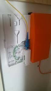

Welke FTU heb je? Kun je daar een foto van delen?
Voor sommige modellen kun je een patchcover kopen.

Hier zijn 2 foto's. Het liefst heb ik die oranje kabel er rechtstreeks in de pfsense
Afbeeldingslocatie: https://tweakers.net/i/51xQnB_R558-Afv8RH9M2bAdos4=/800x/filters:strip_icc():strip_exif()/f/image/wOFDk5PsHndeTNOcyFtrEGq4.jpg?f=fotoalbum_large
Afbeeldingslocatie: https://tweakers.net/i/YqmnIYBy3GXkEx6eK6UBlOQZDls=/x800/filters:strip_icc():strip_exif()/f/image/lrAtbIlPi8kE0HehmYqJQbpv.jpg?f=fotoalbum_large
Mochten er nog meer foto's nodig zijn laat het even weten dan plaats ik die

Hier zijn ‘kapjes’ voor, t mobile gebruikte dit altijd :
https://images.app.goo.gl/ZWSsBXnpUZ77k4P5A
Weet ff niet precies de benaming, maar ff zoeken op NT of patch cover oid
  • Xander
Volgens mij zou deze patchcover daar op moeten passen:
https://mobile.twitter.co...70453668182097920?lang=en
https://www.kpnwebshop.co...patchcover-kit-ftu-ty01/2 (let niet op de afbeelding)

De Adapter/Coupler is ook blauw die in mijn patch cover zit. dus moet ik een kabel hebben van ac/upc naar lc/upc als ik alles goed lees op internet. Nu heb ik nog 1 vraag maakt het voor de sfp module nog uit of je upc of apc gebruikt?
Kunnen zowel upc als apc werken in mijn ftu en maakt het nog iets uit voor de werking? ik Kan alles in mijn patch cover vervangen voor apc of moet ik het laten bij upc? Ga ik iets merken van de verschillen?

Egbert Jan schreef op zaterdag 10 juli 2021 @ 00:49:
Ik heb nog even contact gehad met mijn internet provider en ik ben TX 1310nm en RX 1550nm met 10km nodig. Dus wil ik deze https://www.fs.com/produc...?attribute=1466&id=224443 SFP module kopen en deze kabel https://www.fs.com/de-en/...ml?attribute=256&id=99376
UPC en APC passen niet zomaar op elkaar. Ze zijn fysiek anders, blijf dus bij dezelfde kleur. SC is basically de grotere stekker, LC de kleinere stekker.

Ik heb het inmiddels werkende gekregen op mijn Intel x520-DA1. Ik heb bij FS.com een costum made sfp module laten maken speciaal voor mijn intel kaart en die werkte op mijn kaart. Ik wil je allemaal bedanken voor jullie aanwijzingen en hulp.1
