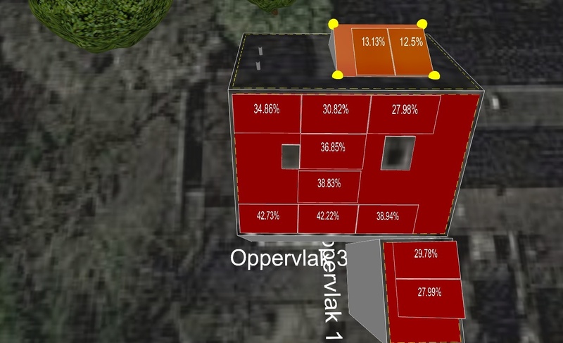

Na lang wikken en wegen ben ik ook eens aan het kijken geslagen naar zonnepanelen. Ik heb een huis met veel verschillende dakvlakken. In de basis is het huis oost-west gericht. Maar de garage, carport en uitbouw bieden ook veel ruimte op het zuiden.
Wel is mijn huis omgeven door bomen. Op basis van een analyse van Sunny Design moet ik wel rekening houden met 30% of meer verlies.
Graag hoor ik nog wat meningen van mede-tweakers en wellicht nog wat aanvullende adviezen.
Foto's
Hierbij een tweetal screenshots uit sketchup van mijn huis. Daarnaast ook een foto van het dak op 1 juni om 10:15. Op dat tijdstip is dus het dak bijna maar nog niet geheel uit de schaduw. De screenshots uit Sketchup zijn om 09.15 gemaakt en je ziet dat deze geen schaduw werpen op het dak, dus de sketchup versie klopt ook nog niet helemaal qua (hoogte van) bomen.

Er staan behoorlijk wat bomen rondom mijn huis. Op basis van een schaduwberekening vanuit Sunny Design lijkt het erop dat ik rekening moet houden met behoorlijk wat verlies.

Zelf heb ik nu het meeste gevoel bij legplan C. Eventueel zonder de 2 losse op de uitbouw van de slaapkamer. Dat is ook de variant die ik in Sunny Design heb gezet. Voor legplan B lijkt het mij teveel gepruts om de panelen op het zuiden te krijgen. De garage en carport liggen bovendien ook nog wat lager. Legplan D heeft 2 panelen in de schaduwkant van de dakkapel liggen, dat lijkt mij niet zinvol. Legplan A gaat denk ik niet eens passen, maar dat moet ik nog nameten.

Wie dan ook offertes aanvraagt, een enorm percentage van hen doet alleen SolarEdge... en ze dikken het verhaal aan met 'Als er een mug wat schaduw maakt dan heb je megaverlies'... terwijl dat meestal schromelijk overdreven is.
In jouw geval... Is dit wat mij betreft terecht geen klus voor een string omvormer... Blijft over SolarEdge en Micro omvormers.
SolarEdge wordt gepresenteerd als de 'magic bullet' die al je problemen oplost. Dat klopt mits goed ontworpen... Ik zie mogelijke problemen met alle 4 de legplannen: SolarEdge designer keurt ontwerpen goed zolang er maar 8 panelen (p370, p401 - 60v familie optimizers) of 6 (p404, p505 - 85v familie optimizers) gekoppeld zijn.
En .... dat is te kort door de bocht. Je moet ongeveer die aantallen denken als oriëntaties radicaal verschillend zijn. Zitten oriëntaties dicht bij elkaar, dan kun je wat minder panelen per oriëntatie doen.
Kortom: Alle SolarEdge offertes in deze vorm overboord gooien. Je wilt echt alleen met p404 of p505 werken op jouw dak, en dan nog...
Het mooie is: je hebt best wel een nette prijs voor een Enphase systeem via aanbieder C. Is dat inclusief monitoring? Dat is niet verplicht bij een Enphase systeem, zijn extra componenten die nog redelijk pittig aan de prijs zijn. Als de Envoy en Relay ook nog inbegrepen zijn.. gaan met die banaan wat mij betreft.
Wel even verder puzzelen met legplan: ik denk dat er meer in zit - Probeer eens portrait onder de dakramen ;)

Meestal wordt SolarEdge inderdaad aangeboden in situaties met praktisch geen schaduw op een prachtig groot dak met voldoende panelen, maar in dit geval lijkt het inderdaad zeker wel zinvol! Met deze schaduw en verschillende dak vlakken met minimaal aantal per stuk.
Ik zou zeker ook wel proberen om het aantal panelen wel omhoog te krijgen. Dan krijg je niet de genoemde problemen met minimale voltages en ook krijg je dan wat meer jaar opwek natuurlijk. Je eigen gebruik compenseren is leuk zolang de saldering er is, maar als die afgebouwd wordt moet je dan alsnog weer veel betalen voor je energie rekening, die je wil compenseren met meer panelen, dus doe dat nu gewoon gelijk dan ben je ook mooi toekomstbestendig. En heb je nu al een systeem wat ook wat beter werkt.
Met een beetje puzzelen in portret en landscape mode kom je vast aardig ver om wat meer panelen te kunnen plaatsen!

@bartbh dat topic is waarschijnlijk optimizer clipping ja. En natuurlijk begint dat met schaduw... En optimizer maakt van schaduw geen zon.
Maar hij clipping verlies je tevens opbrengst van panelen in de zon, en dat is snel veel omdat dat dan meestal een aantal panelen treft. Het is wat complexe elektriciteitleer ;)
Een 85V optimizer geeft veel meer marge dan het verschil in spanning doet vermoeden.

In ieder geval niets met P401 icm met legplan C, vanwege optimiser clipping.
Zodra de 8 panelen op het schuine dak richting oost weinig zon krijgen doen de andere panelen ook niet veel meer. Ook met P404 of P505 krijg je dan overigens nog optimiser clipping, maar tenminste minder.
(veel panelen zijn tegenwoordig overigens niet geschikt voor P404)
Een andere manier om SolarEdge goed te laten werken is meer panelen richting west.
Nog een andere oplossing om SolarEdge goed te laten werken is alleen die 8 oost panelen te nemen. Als er niet teveel schaduw is kan P401 dan ook gewoon.
Of het clipping probleem gewoon niet oplossen, gewoon niet teveel verwachten van de andere panelen zodra die 8 panelen op het schuine dak richting oost weinig zon zien.
Hoe zit het met de schaduw met legplan B?

@bartbh waar zijn de afmetingen van het kleine puntdak aan de noordzijde van de woning? En de platte daken?
Met name aan de west kant zie ik niet dat je dat veel bomen getekend hebt... Laten we daar eens naar kijken.
