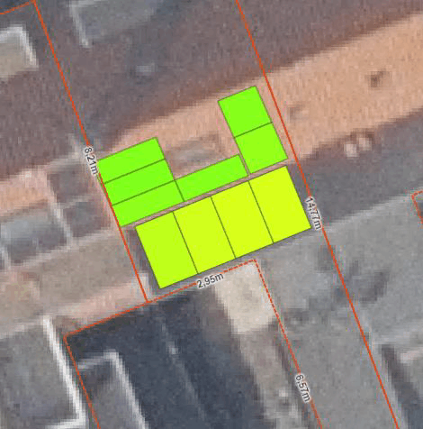

Foto's en beschikbare (dak)ruimte
HIeronder een voorbeeld van 1 van de offertes, volgens mij passen er wel 6 panelen op het schuine dak.
Afbeeldingslocatie: https://tweakers.net/i/m_qX6o-E40xrrvlYgxxwDPLnufY=/full-fit-in/4000x4000/filters:no_upscale():fill(white):strip_exif()/f/image/kuDSIbgPzRCeFreMJ5wPxOA8.png?f=user_large
Hieronder nog een andere
Afbeeldingslocatie: https://tweakers.net/i/igt46JuxWFwFmERb2upnKuNAVvo=/full-fit-in/4000x4000/filters:no_upscale():fill(white):strip_exif()/f/image/Hk4veMJvwwFDVZcY2MCSO4pL.png?f=user_large

@MaikVeritas Zonnepanelen zijn ondertussen een heel volwassen product, Daarom zijn budget panelen 'goed genoeg'
Zie ik goed dat je nog een schuur of garage hebt?
Wat zijn de afmetingen?
Op het oog lijkt het alsof er 4 op moeten kunnen... En dan zou je samen met 2 a 3 op de uitbouw 2 hele nette strings voor een string omvormer kunnen maken; en dus een heel nette opbrengst kan realiseren op een goedkope string omvormer. Meer voor minder zeg maar ;-)

Hoeveel panelen passen er op plat? Als er 4, liefst meer op passen dan kun je voor minder meer opbrengst maken met gezonde strings op een omvormer met 2x mppt.
Er passen 4 op het platte dak, zie foto. Echter willen we ook nog wat ruimte overhouden voor een airco.

Ronald schreef op maandag 28 juni 2021 @ 10:24:
We hebben inderdaad nog een uitbouw, dat is echter op het dak van de begane grond. Die vier panelen op een rij liggen op het dak van de eerste verdieping.
Bedankt. Ik zal het morgen eens vragen als de adviseur langskomt.
