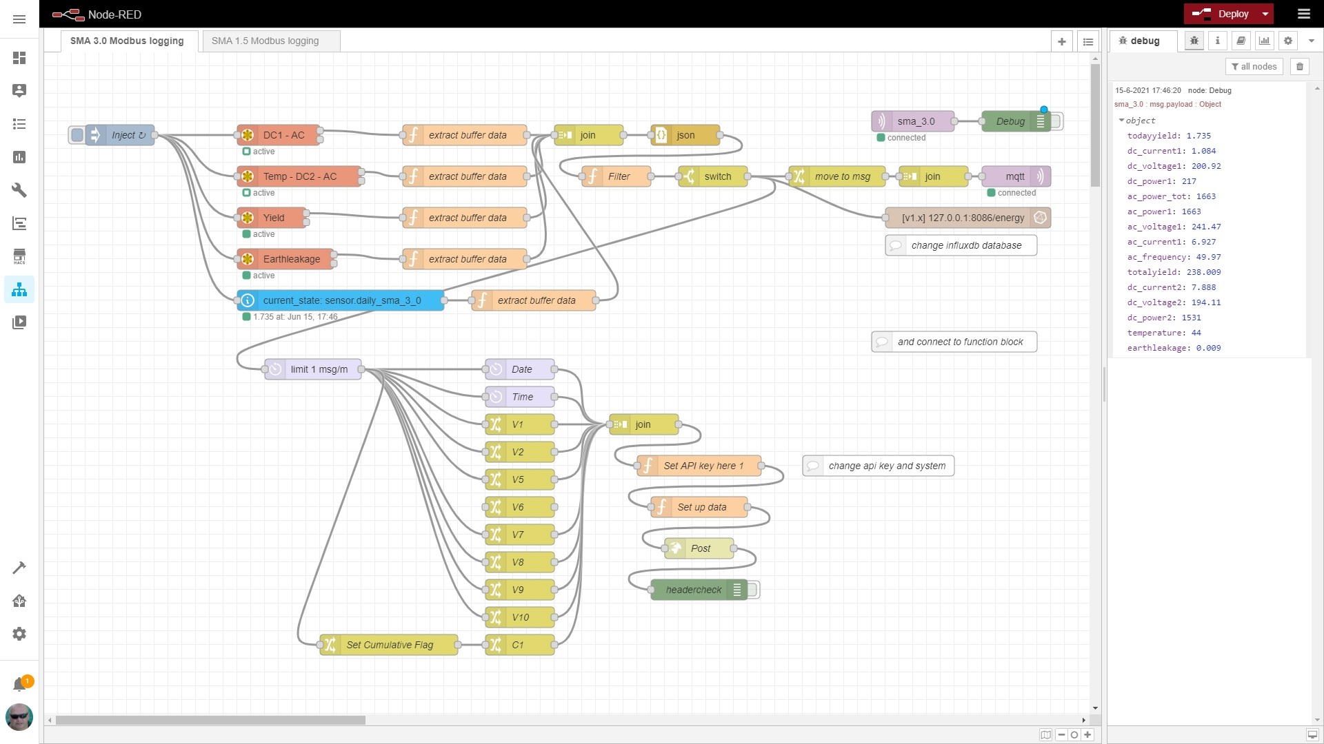

Odroid C4 met sbfspot of node-red met modbus tcp
Afbeeldingslocatie: https://tweakers.net/i/F1SWse271Q9sqYAffznWjGYhcEQ=/232x232/filters:strip_icc():strip_exif()/f/image/6xCTSJ3EQUC3CCXFOnWoFOV5.jpg?f=fotoalbum_tileAfbeeldingslocatie: https://tweakers.net/i/oqtKo8Cgs4QrXrn-HVCRIcq0G94=/232x232/filters:strip_icc():strip_exif()/f/image/e9va2GDWn2oULVbTnSvOaAtS.jpg?f=fotoalbum_tileAfbeeldingslocatie: https://tweakers.net/i/eATmgk3E5m8f7rOW2o3HdKt_sx0=/232x232/filters:strip_icc():strip_exif()/f/image/JNARunLHdDQjlrAeL44ayDdw.jpg?f=fotoalbum_tile
