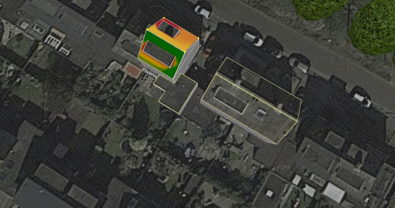

Ik ben bezig met het oriënteren van zonnepanelen en heb enkele adviseurs gehad.
Men adviseert een Oost-West opstelling, waarbij het dak aan de voorzijde wordt gebruikt. Ik denk dat dit niet zinvol is, omdat tegenover mijn woning eikenbomen staan die ca. 12 m hoog zijn en veel schaduw werpen op mijn dak.
Wat is jullie advies/ervaring.
Met sunny design heb ik de schaduw kunnen bekijken (zie afbeelding) en daaruit blijkt dat het achterste dakvlak van de garage vanaf 10:30 zon krijgt (zon om het huis van de buren gedraaid). Dus lijkt mij het dakvlak achter en platdank garage de beste optie.
Afbeeldingslocatie: https://tweakers.net/i/J95yIbld0rx7fXRJ4ALofSu2QcA=/800x/filters:strip_icc():strip_exif()/f/image/mWeUWZuLqMWwjk5nPegUFTqF.jpg?f=fotoalbum_large
Hyundai HiE-S395VG panelen (lengte 1,72) kunnen precies tussen mijn dakkapel en de goot (lengte 1,85m beschikbaar).
Ik wil ca. 5000kwh/jaar opwekken.
vraag is of optimizers in dit geval aan te bevelen zijn? Ik lees hier eerder meer panelen, maar gaat dat altijd op?
Ik heb één offerte ontvangen voor 17 panelen (4 op dak voor, 4 op platdak en de rest achter op dak/dakkapel) en die kwam uit op € 7.800 ex BTW. Dat vind ik prijzig als ik naar de € /wp kijk op dit forum,

@HClemens Ik vraag me af of de garage/uitbouw geen betere optie is dan het noord dak. Wel beide dakkapellen vol leggen natuurlijk ;)

Is noord in de afbeelding ook boven? Je zegt O - W maar het komt dus eigenlijk neer op NO - ZW. Voor de opbrengst niet perse verkeerd, maar het betekend wel dat het voor de opbrengst het beste is als je aan de zuidkant het meeste panelen kan leggen.
Als je tenminste niet uberhaupt al gewoon beide daken helemaal vol legt met panelen.
Ja ook hier geld dat meer panelen wel een betere investering is dan optimizers!
Als je nog genoeg dakvlak over hebt voor meer panelen dan dat altijd eerst doen. En dan kan je nog panelen kwijt op de dakkappellen. Maar dat ligt een beetje aan de aantallen want je moet wel voldoende panelen hebben per string voor de omvormer. Hoewel je misschien op de NO net 4 panelen kwijt kan en dan voldoende hebt voor een standaard string omvormer? Maar dat gok ik meer dan ik het zeker weet.
Garage en uitbouw is ook zeker plek, maar daar heb je door schaduw van huis en buren zoveel meer verlies aan opbrengst dat ik echt eerst het hoofddak vol zou leggen hoor. Die zitten zowiezo ook hoger dus krijgen ook zonder directe zon meer licht en dus meer opbrengst. Wel zit dat platdak op het zuiden dus misschien dat het kwa opbrengst wel meevalt en iets meer opbrengt per jaar dan het NO dak.
Het ligt er ook een beetje aan wat economisch is, en als je op het platte dak meer "bulk" panelen kwijt kan is dat misschien de betere optie, dan een paar panelen hier en daar op dakkappellen. Wat minder efficient is of waar dan duurdere oplossingen nodig zijn zoals micro omvormers en dergelijke, afhankelijk van aantal dus.
Daarentegen als je veel wilt opwekken kan je ook gewoon alles volleggen ;)
De prijs die je noemt is inderdaad wat hoog, maar zoals gezegd als er op verschillende plekken panelen moeten komen dan is het ook meer werk kwa montage / bekabeling / omvormers en dergelijke. Heb je meer details van die offerte? Of zelfs maten van de daken? Of zelfs fotos.

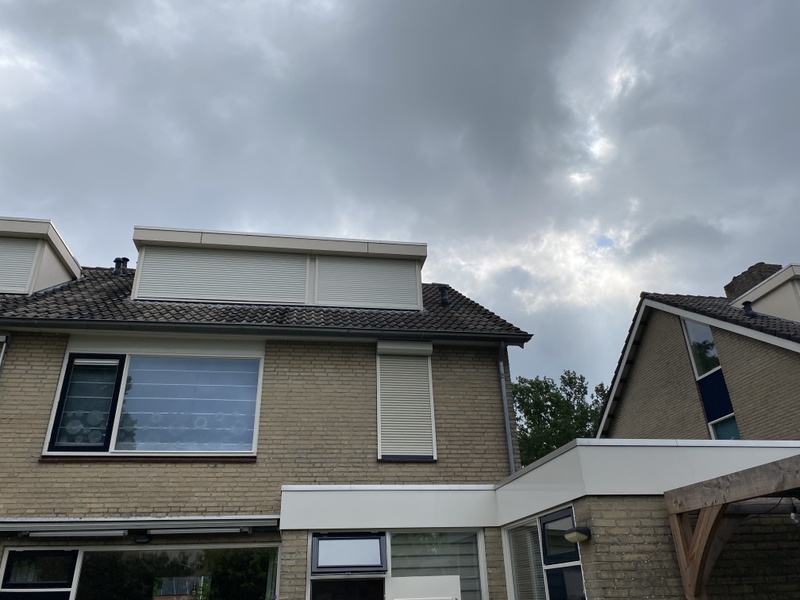

Afbeeldingslocatie: https://tweakers.net/i/6GmrlRx32bumWEY-X2B2KCaB5Ak=/800x/filters:strip_icc():strip_exif()/f/image/UrSPoWKSrul7kAuWsraXgj6J.jpg?f=fotoalbum_large
Hierbij de foto’s.

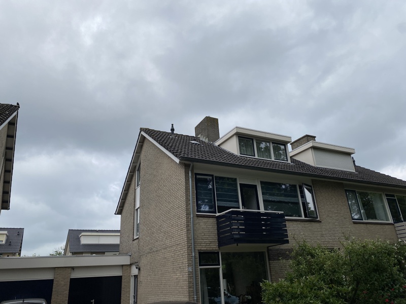

Afbeeldingslocatie: https://tweakers.net/i/V_epmOyAADdHPAUSab3upfvx2FY=/800x/filters:strip_icc():strip_exif()/f/image/XVz9P5f2cr3nlEB3eskhqp4N.jpg?f=fotoalbum_large

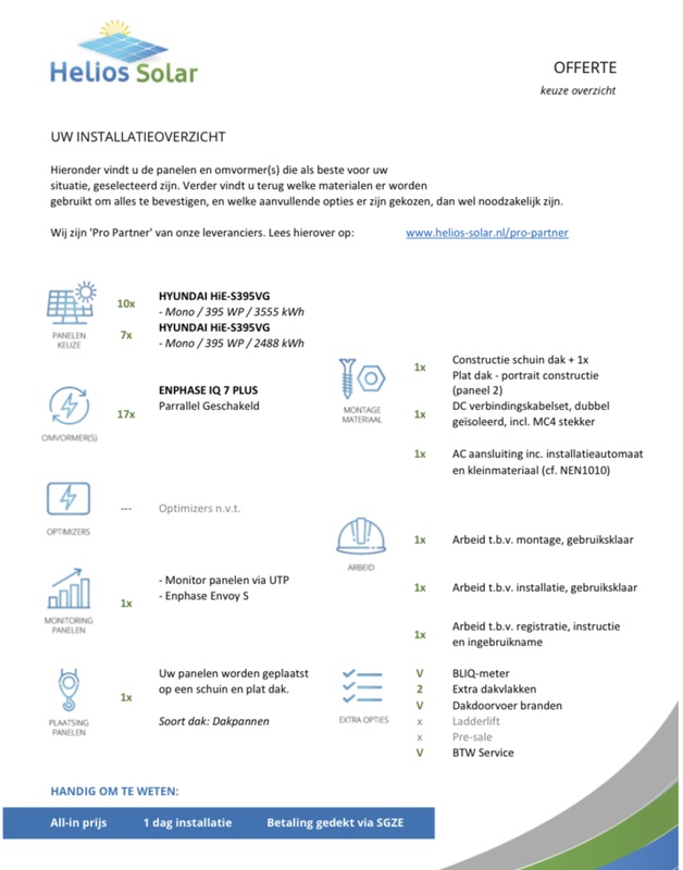

  • Laatst online: 04-06-2025
Afbeeldingslocatie: https://tweakers.net/i/mvhpYLrzzIWWTFE-gYyBi0ZW3F0=/x800/filters:strip_icc():strip_exif()/f/image/NqRKvl2K7A8jlOnO9Nqtxwwl.jpg?f=fotoalbum_large
Deze komt uit op €8100 ex btw

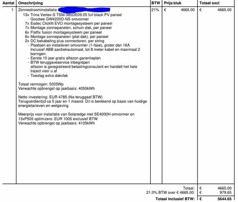

Afbeeldingslocatie: https://tweakers.net/i/nuFCIQq-D6w0f-IcELFIaKabhIE=/full-fit-in/4920x3264/filters:max_bytes(3145728):no_upscale():strip_icc():fill(white):strip_exif()/f/image/xYbdt1zE1J0Y8py1wHKZ0q6F.jpg?f=user_large
Deze is van alfazon

Ik vind de afmetingen wat lastig schatten zo; maar mijn gevoel - in deze volgorde
Boven de dakkabel
Op de dakkapel
Onder de dakkapel
Op het uitbouw-dak
Die laatste 2 om het even; je kunt ook instralingskaart laten genereren voor je platte dak.
Je hebt de schoorsteen niet ingetekend, het lijkt een vrij stevig exemplaar; dus die zou ik wel even bijtekenen.
Het noord-oost dak wordt na vullen van alle betere dakdelen denk ik financieel oninteressant.
Helios lijkt erg duur, zelfs voor een Enphase systeem.
Alfazon lijkt vrij netjes op prijs, maar je wilde wat meer opbrengst, dus eens met hen kijken of er nog 3 panelen bij kunnen. Dan zullen ze net boven de 5K ex btw willen.
SolarEdge/Optimizers denk ik niet dat voldoende zin heeft voor jouw situatie.
