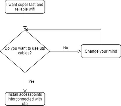

Afbeeldingslocatie: https://tweakers.net/i/ewqxwHYHIgDDyF2REvst8gkLZ6U=/full-fit-in/4000x4000/filters:no_upscale():fill(white):strip_exif()/f/image/sl6ebIG19DXC4QjkvsquMMG0.png?f=user_large
Allereerst, trek kabels!
Als je geen kabel gebruikt dan gaat je verbinding via mesh waardoor je verbinding in elkaar zakt, niet alleen qua bandbreedte maar ook performance.
Wil je toch echt geen kabel maar maximaal resultaat?
Ga toch voor een kabel :P
Wil je echt geen kabel, zeker niet?
Koop dan iig een tri-band. Zonder tri-band gaat bij iedere hop je bandbreedte /2. Naast je hoofd deco m4 pak je ongeveer 300 en naast de 2e hop 150. Had je een tri-band setup gehad, dan was dit 250 oid geweest. Bandbreedte is niet alles, airtime/latency heb je ook last van met een dual band (en daardoor voelt alles trager maar heb je nog wel hoge bandbreedte)
Controller in de cloud, hangt er maar net vanaf of je denkt dat de partij over pakweg 5-10 jaar de dienst nog (gratis) levert. Zo niet, dan kan het betekenen dat je je apparatuur eerder kunt weggooien. Dus ja, iets zonder cloud controller geeft wat meer zekerheid.
Koop apparatuur met DFS, helemaal als je mesh gebruikt dan wil je een maximaal aantal kanalen.
Overweeg Wifi 6, ook al kunnen je clients het niet het geeft je wel een snelle mesh verbinding.
Je lijstje ziet er prima uit, ik zou wel alleen de tri-band versies overwegen en per model kijken of die DFS kan. Een model die je nog kunt toevoegen is de RT-AX92U. Ik heb daarmee verbindingen, via mesh, van 400megabit gezien, dat is best indrukwekkend.
Je kunt ook nog een kijkje nemen in : De grote Wifi 6 Mesh test of @testmanager een berichtje droppen

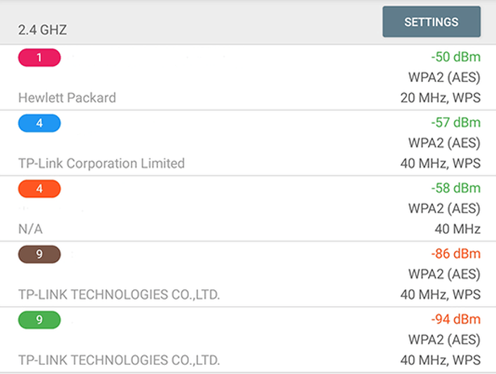

Frogmen schreef op dinsdag 8 juni 2021 @ 15:16:
En hoe ziet je wifi netwerk omgeving eruit (hier zijn genoeg gratis apps en software voor te vinden). Zonder goede info geen goed advies.
Het eerste (groen) en het tweede (blauw) netwerk zijn van mij.
fyi: ik ben nog in bezig met trial and error. Ik heb namelijk nog een 3de node.
Afbeeldingslocatie: https://tweakers.net/i/ghB0e1UCZUOoSj0ZZBYXt5QxvRA=/full-fit-in/4000x4000/filters:no_upscale():fill(white):strip_exif()/f/image/k6qxeYXWA5AwyxFX9Xod75l8.png?f=user_large
Afbeeldingslocatie: https://tweakers.net/i/lKNFbrJ7rJWV0XNnZJKCh8Is7cA=/full-fit-in/4000x4000/filters:no_upscale():fill(white):strip_exif()/f/image/LgOYKzFNvBoRrDFPNOl9RUhM.png?f=user_large

Je hebt opeens 3 nodes, ik dacht 2 :+
Anywho
Je ziet het dual band effect direct, iedere hop doet /2
307 naar 140 naar 92. Dat die laatste hop niet 140/2=70 is kan komen omdat die miss direct naar de hoofd node praat.
Mooie resultaten voor een dual band maar een goede tri band gaat je dus zeker winst geven
