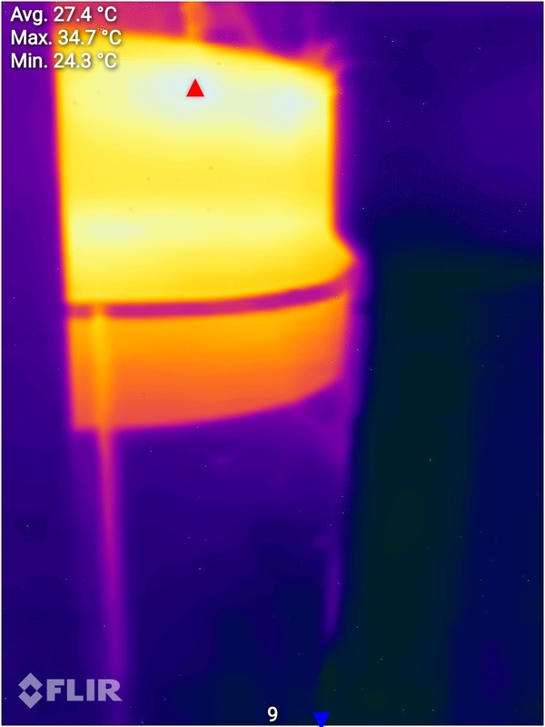

Afbeeldingslocatie: https://tweakers.net/i/P4eeq039igfb1VZQUSta1n-Qic8=/x800/filters:strip_icc():strip_exif()/f/image/FdUkT7vJ8vxyWS6z81jkUYdb.jpg?f=fotoalbum_large
Ik kan er niet super bij, de quooker is gedeeltelijk af geschermd / weggewerkt. Maar duidelijk is dat ook bij een nieuw model de oppervlakte temperatuur oploopt tot ca 35 graden. Dit is echter maar bij een deel van de unit.
Je zou hem eens achter een energiemeter kunnen hangen. Dat zou veel moeten zeggen over de standby verliezen.

@lithoijen Dank! Ik had eigenlijk verwacht dat een nieuw apparaat meer zou isoleren, maar blijkbaar is de 35C een normale temperatuur. Een energiemeter een tijdje achter het apparaat hangen geeft inderdaad het beste beeld, misschien kan ik maar beter eerst zo'n apparaatje kopen in plaats van gelijk een nieuwe Quooker van circa € 850.

Lijkt me inderdaad slim. Het viel mij op dat de deksel/bovenkant best warm word maar de rest van de quooker niet. Waar heb jij gemeten? Wel top spul zo'n quooker 15 a 20 jaar oud en still going strong.

Ik had op verschillende plekken gemeten, de temperatuur is ook vanaf 1/3e van de hoogte vanaf de onderkant zo'n 35C. Ik heb gemeten met een infrarood thermometer. Dat is niet heel precies, maar voor dit doel goed genoeg.
