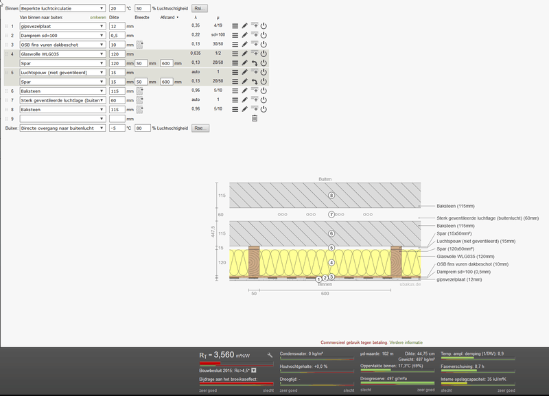

Sunri5e schreef op maandag 7 juni 2021 @ 08:39:
Aannemer zojuist gesproken. Hij geeft aan dat als je een voorzetwand zet voor al een bestaande spouwmuur dat het niet nodig is om een dam remmende folie te gebruiken. De bestaande (lege) spouw zorgt er namelijk al voor dat er voldoende ventilatie is en dat vocht niet bij de isolatie kan komen.
Misschien moet ie maar even de constructie laten berekenen door een bouwkundige, als ie zelf niet weet hoe het moet.
Zonder damprem:
Afbeeldingslocatie: https://tweakers.net/i/YG-FBNgoKIZCzo1gquWdxIiHZ9c=/800x/filters:strip_exif()/f/image/j4SgavZyokzRBK9Jdz7hJgjo.png?f=fotoalbum_large

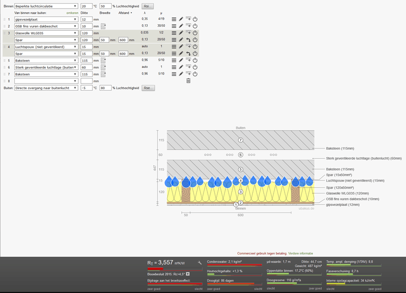

Met damprem:
Afbeeldingslocatie: https://tweakers.net/i/d2gZwhviZANfY8pIR6HkSuJ8w44=/800x/filters:strip_exif()/f/image/XDQSAGq2ViKNCMjG0uCehPSG.png?f=fotoalbum_large
