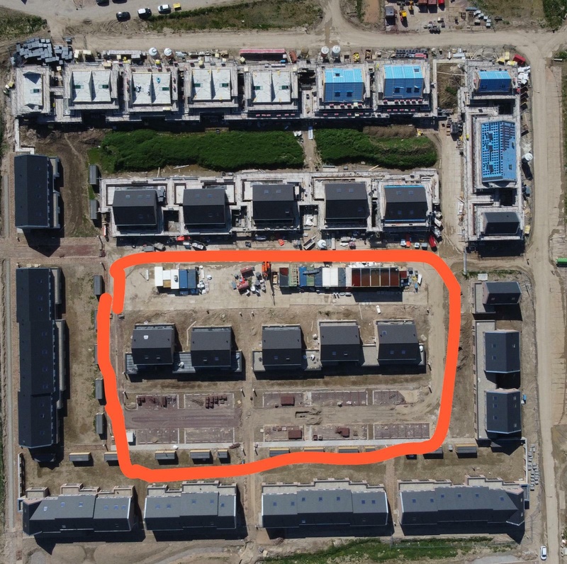

  • U2psv
  • Laatst online: 22-03 21:50
Meester_J schreef op donderdag 3 juni 2021 @ 12:09:
Ah, dus ze staan allemaal verkeerd? Gezien de eerste post ging ik ervan uit dat alleen jouw huis in de rij naar achteren staat ten opzichten van de rest (en het dus "misstaat").
Afbeeldingslocatie: https://tweakers.net/i/w8Uakmb8XvwFupjJ_eqsEMsvSII=/800x/filters:strip_icc():strip_exif()/f/image/sD0kqLEM5W3WzKuiY2xflGJs.jpg?f=fotoalbum_large Nee het is een hele rij in een project, even foto toegevoegd ter verduidelijking.
Alleen de huizen in oranje staan verkeerd.

  • U2psv
mark-k schreef op zaterdag 5 juni 2021 @ 22:51:
@U2psv Huis 2 en 3 van links lijken ook meer naar onder te staan dan de andere 3 op de foto.
Ja klopt die staan nog een stuk naar achter die houden slechts +/- 6.2 over.

Als ik de foto bekijk zou de oplossing toch wel eens in de parkeergelegenheid kunnen zitten. Als ik de luchtfoto bekijk dan komt er tussen tuin en parkeerplaatsen nog een groenstrook. Die zou al kunnen vervallen. Tevens zou de rij achter de tuinen dwars geplaatst kunnen worden; ik snap dat de gemeente dan enkele parkeerplekken minder heeft maar ik weet zonet nog niet als de gemeente en of aannemer op een claim van 10 huizen zit te wachten.
Uiteindelijk zal er ook een taxateur aan te pas moeten komen maar ik zou mijn kaarten inzetten op een herindeling van het parkeerterrein om jullie als bewoners de achtertuin te geven die is afgesproken.

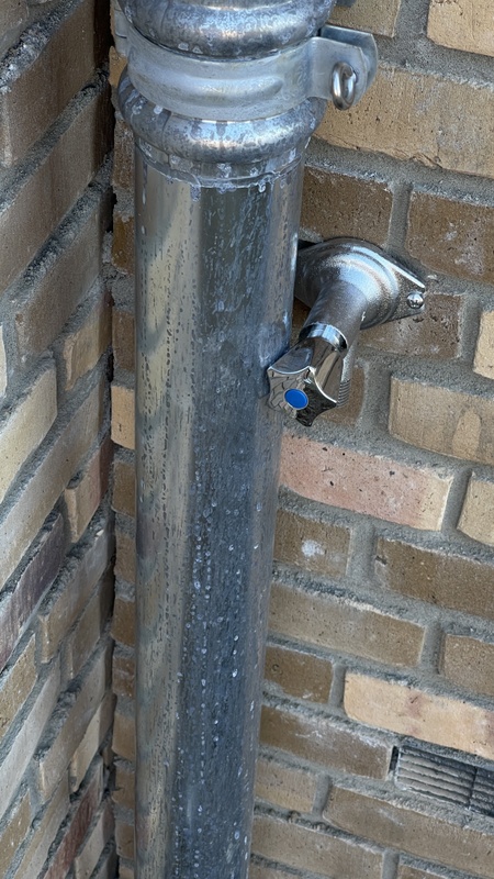

Afbeeldingslocatie: https://tweakers.net/i/us4AEE8SDPHusAmS1MtMKtHWXuA=/x800/filters:strip_icc():strip_exif()/f/image/OovDFMLJuOcSqx9Nj4uCTPQ3.jpg?f=fotoalbum_large
  • mb1
  • Laatst online: 21-10 09:55
mb1
Welke prutser heeft gevoegd....
Ziet er niet uit!
De regenpijp er maar snel voor zodat de dilletatie ook aan het zicht is onttrokken?

  • bangkirai
  • Laatst online: 13-09 20:57
Waar gaat die spleet tussen de muurtjes naar toe?
Staat dat in verbinding met spouw?
Daar moet anders gewoon iets tussen als band/kit, je wilt echt geen bijennest in je spouw op de lange termijn.

dat is gewoon stukje uitbouw, dat wordt altijd zo los gemetseld. Bovendien zit er wel meer ventilatie in, je kunt die spouw niet afsluiten.
[ Voor 9% gewijzigd door wkleunen op 08-06-2021 21:29 ]

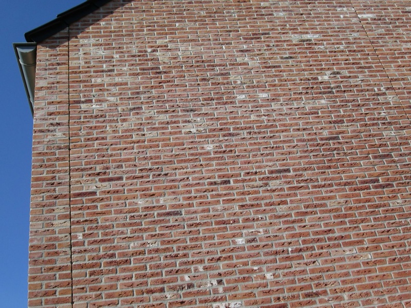

Zo dus:
Afbeeldingslocatie: https://tweakers.net/i/11hiWufKYMVPQoun-L298qMMxTM=/800x/filters:strip_icc():strip_exif()/f/image/ukCV7QpJNeUvmvhLm0n5iWn2.jpg?f=fotoalbum_large
Volgens mij zie je dat juist veel op oudere woningen, maar kan mij vergissen

Iedereen heeft het over de voeg, maar die kraan zit zo ook niet echt praktisch lijkt me?

Die viel mij ook meer op dan de voeg. Waarschijnlijk vergeten dat er nog een regenpijp kwam
  • Pizza_Boom
  • Laatst online: 00:13
Nielson schreef op woensdag 9 juni 2021 @ 19:42:
Daar ging het mij vooral om. Het voegen is niet superstrak in die dilatatie, maar acceptabel. Ik heb overigens met HWA's wel vaker gezeik. Opvallend vaak dat zodra je even voorrekent wat het aanpassen van ons product kost (tekening wijkt af van werkelijkheid), men liever een tientje aan nieuw PVC erin gooit. :P :P

Daar ging het voor mij ook over, heb totaal geen verstand van voegen, leer ik ook nog wat😉

Wel degelijk acceptabel, en dus vastgelegd in de NEN:
https://www.vekemans.nl/p...akstenen-gevelmetselwerk/
Hoeken van bakstenen gevelmetselwerk dienen gedilateerd te worden, waarbij het gebruikelijk is om dit steens of anderhalf steens uit de hoek te doen.
Zij deden dat dus niet omdat ze dat leuk vonden, maar omdat ze dat moeten.
Of ik begrijp de term hoek niet, ofik snap niet waarom dit in huizen/kerken/flats (en nog veel moeilijer gebouwen) tot pak 'm beet 1990 nooit gebeurt is. En die staan er allemaal nog, zonder kitrand...

De reden dat oude huizen en kerken e.d. nergens last van hebben met lange rechte stukken metselwerk is omdat het mortel anders in elkaar zit.
Tegenwoordig is het cement gebaseerd, vroeger was het kalk. De tegenwoordige varianten zijn veel stijver maar sterker. Nadeel is dat ze makkelijker scheuren bij teveel vervorming.
De vroegere variant was hydraulisch en ging gewoon mee met vervorming. (zolang het niet te snel gaat).
De dilatatievoegen aan de buitenzijde zijn enkel ter voorkoming van scheurvorming. In principe wordt de "scheur" als van te voren aangebracht. Deze bladen zijn met spouwankers aan het binnenblad verankert.
En de binnenbladen zijn de de dragende onderdelen van een woning. Vaak niet van gevel naar gevel maar juist van woningscheidende wand naar woningscheidende wand.
En zelfs al zitten hier dilataties in (wat zelden is tenzij het hele grote gebouwen betreft) heeft dit geen constructieve gevolgen.
Je hebt een constructieve opbouw. Dan een isolerende schil en daarna het regenjasje.
Een spouw hoort te kunnen ventileren ter voorkoming van vochtproblemen. Of een dilatatievoeg dichtgezet word of niet is een keuze. Zetten ze die dicht dan moet ergens anders ventilatie mogelijkheid zijn. Doen ze het niet, dan zijn open stootvoegen een stuk minder nodig.
Al met al zijn de plekken waar ze het doen en afwerking vooral ontwerpkeuzes. (binnen bepaalde marges natuurlijk)
Overigens is de wijze van afwerking bij die kraan absurd slecht. Maar dat is puur visueel.
Net zo goed als de locatie van de kraan/HWA. En dat is praktisch niet te gebruiken en moet opgelost worden.
BV door een rechthoekige HWA grotendeels in de hoek te plaatsen.

In ons geval metselde de ploegde voorgevel, die dragend zou zijn voor een complete dubbele woning, los van de zijgevels. Nogmaals, niet acceptabel.
Daarnaast, dat hele gedoe met dilatatevoegen, nooit begrepen waarom dat voor 1990 muren niet werkten...
Die jaren 70/80 woningen gingen dan ook scheuren net na de buitenhoek, meters van ingezaagd jaren na oplevering.
Die dillitatie wordt niet door een aannemer of metselaar verzonnen maar komt voort uit een dillitatieadvies van steenleverancier, latei-leverancier of constructeur.
https://www.tritium.nl/ge...atieadvies-en-metselwerk/
[ Voor 5% gewijzigd door D.deJong op 21-06-2021 19:44 ]
