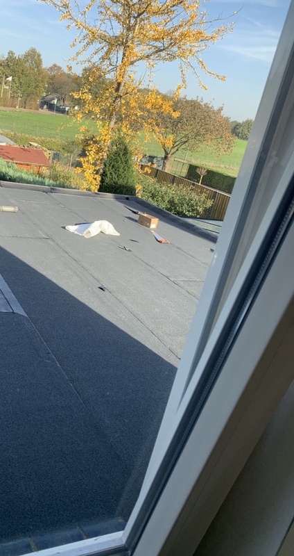

Ik heb 8 zonnepanelen liggen die ik graag wil gaan gebruiken. 325 watt piek zijn de panelen.
Ik heb een dakscan gedaan op internt aan daar kwam dit uit.
Afbeeldingslocatie: https://tweakers.net/i/m1FjgQPAmWdxg3HrqC2HQ4op4p4=/full-fit-in/4920x3264/filters:max_bytes(3145728):no_upscale():strip_icc():fill(white):strip_exif()/f/image/hFryFOgNcsWKQ0ju6prcIhX5.jpg?f=user_large
De zon staat eigelijk op de voorkant van het huis, maar in de zomer heb ik op het plat dak ook behoorlijk veel zon. en aangezien ik niet op het schuin dak ga stunten wil ik ze graag op het plat dak leggen. Nu vroeg ik me af of een gewone zuid opstelling voor mij het beste is? aangezien ik in de wintermaanden veel minder zon op het plat dak heb. daarom was ik aan het denken of misschien een oost-west opstelling het beste is? Of is de opbrengt in de wintermaanden te verwaarlozen?
(de opstelling wil ik zo ver mogelijk in de hoek plaatsen (rechts boven) waar het meeste rood is)
Ik heb al 4 omvormers enphase iq7 hier wil ik wr nog 4 extra van aanschaffen. Groepen heb ik genoeg dus stroom is geen probleem.
Bijgevoegd diverse foto’s
Hier is de zon en schaduw te zien, foto is in februari gemaakt.
Afbeeldingslocatie: https://tweakers.net/i/3_sn5uBsLWe1fUhxi1s01DvrgAw=/x800/filters:strip_icc():strip_exif()/f/image/l9ICwXXnulgJbhQFRV9XPKqr.jpg?f=fotoalbum_large
Afbeeldingslocatie: https://tweakers.net/i/0kbpay2j8HuvQK_d03HhDFzeOUI=/x800/filters:strip_exif()/f/image/O6UvYbYuvzi1we8XEw7aBapz.png?f=fotoalbum_large
Voorkant van het huis/ garage. Voorkant van het huis is de zuidkant
Afbeeldingslocatie: https://tweakers.net/i/i3GqwFsVQN6aDPuhYUs-alHVclE=/x800/filters:strip_exif()/f/image/wKrl9SXc2SivchgC8QSrEq41.png?f=fotoalbum_large

Ter aanvulling, overdag zijn mijn partner en ik werken, dus energie verbruik is in de ochtend en in de namiddag hoger. Wellicht zou dit een extra reden zijn voor een oost west opstelling?

Ik kan aan een dak scan niet zien hoe je huis eruit ziet.
En eventuele schaduw en omgeving.
simpelste oplossing voor 8 panelen is 2x APS QS1 micro omvormers
Dan kan je ze alle kanten op leggen, zelfs op zijn kop ;)
https://www.winkelman-zon...1-fase-60-72-120-cel.html
https://www.winkelman-zon...icro-omvormer/aps-kabels/
Wil je een stringomvormer dan 1 string van 8 op zuid. (of in ieder geval dezelfde kant op laten kijken)

Indien mogelijk leg je ze het liefst in het oranje deel van de dakscan.
Richting zuid passen ze denk ik niet allemaal in dat oranje gebied, dat zou een reden kunnen zijn om voor oost-west te kiezen.
Op een plak dak wordt het een helling van 15 graden of minder. Wat betreft jaaropbrengst verschilt oost-west dan niet enorm veel met zuid, hooguit 10%.
https://tweakers.net/g/fo...RGEX601F18EaSx%2Ffull.jpg
Qua verbruik verspreiden over de dag verschilt vrij plat zuid overigens niet zoveel met vrij plat oost-west.
