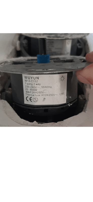

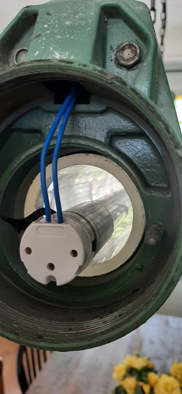

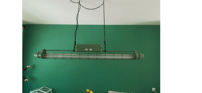

Dag allemaal, onlangs heb ik een oude bunkerlamp met led TL buis aangeschaft. Deze is in de huidige setup niet dimbaar maar dat zou ik wel graag willen. Zelf heb ik helaas niet voldoende verstand van elektra/verlichting om het op te lossen, vandaar dat ik jullie wijsheid inschakel. Ik kon zelf niet eens uitvogelen of nu alle led TL buizen dimbaar zijn of dat slechts bepaalde types dat zijn. Daarnaast las ik dat een voorschakelapparaat soms uitkomst biedt maar hierover kon ik niet genoeg info vinden. Dus voordat ik allerlei materialen aanschaf die ik niet nodig blijk te hebben hoor ik graag jullie tips.
De bunkerlamp is aangesloten op het stroomnet en de led TL die er nu in zit wordt aan 1 kant voorzien van stroom. Als ik de lamp nu aanzet flikkert het licht enorm, hetgeen uiteraard niet de bedoeling is. Ik vermoed dat 3 factoren kunnen bijdragen aan de oplossing (alleen weet ik niet welke van de 3 nodig zijn): 1. een dimbare led TL buis, 2. een dimmer die geschikt is voor led (ik vermoed dat mijn huidige dat niet is) en 3. eventueel een voorschakelapparaat (geen idee of dat nodig is).
Bijgevoegd wat foto's van de lamp + eenzijdige aansluiting en de dimmer ter verduidelijking.
Mijn dank zal groot zijn!

Waarschijnlijk is je dimmer niet geschikt voor LEDs. De range van dat ding lijkt 20-400W te zijn. Grote kans dat je LED minder dan 20W trekt. Dan gaat het knipperen inderdaad. Dus die moet je sowieso vervangen door een LEDdimmer.
Dan moet je zorgen dat je LEDbuis dimbaar is, heb je een typenummer van dat ding?

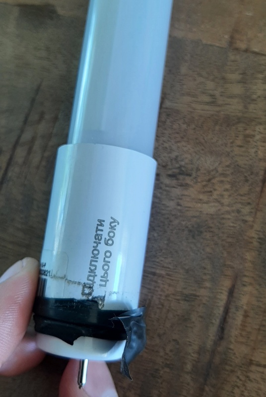

Zo te zien is de led TL zelf ook van oostblok makelij haha, dus wss heb je daar niet veel aan (zie foto's).

Staat een typenummer op, dat is prima te googlen.
https://ledstorm.ua/ua/sv...24w-5500k-lt8-1500-c-1s-p
Het verbruik zit net boven die 20W, dat gaat je dimmer niet tof vinden inderdaad als je dat verbruik iets naar beneden duwt.
Ik zie nergens melding staan dat het ding dimbaar is (ik heb niet alle 22000 resultaten doorgekeken), maar ik denk dat als het bij dit soort dingen er niet expliciet bijstaat, dat je er eerder vanuit mag gaan dat het niet dimbaar is in plaats van wel.

Enorm bedankt voor je reacties! Dan ziet het ernaar uit dat ik ga shoppen voor een led-dimmer en een dimbare led TL.
