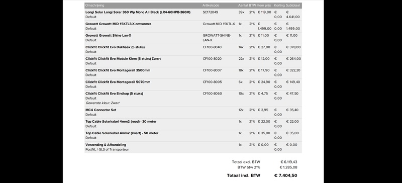

Momenteel probeer ik een zonnepanelen installatie te ontwerpen. Nu ben ik monteur elektrotechniek maar zonnepanelen is nieuw voor me. Ik heb me zo veel mogelijk ingelezen maar begrijp dat een goede balans in het systeem belangrijk is. Of ik dat hier mee heb is me niet duidelijk.
Met de omvormer, 25 panelen en montage materiaal zit ik met deze installatie op ongeveer op 4700 euro ex BTW. Aanpassing van meterkast niet meegenomen.
Allereerst heb ik de ombouw van mijn meterkast aangevraagd en ga ik van 1x35a naar 3x25a.
Het was me al snel duidelijk dat de aansluiting niet voldoende was. Met 2 airco's, electrisch koken, oven en een elektrische auto die met 16a mag laden was dit al eigenlijk toch al nodig.
Ik heb mijn daken ingemeten, die mogen maximaal vol. En ben tot de conclusie gekomen dat ik op het stuk schuine dak 10 en op mijn platte dak 15 kwijt kan. Voor nu heb ik gekozen voor 25x Trina Solar 400wp panelen. Die geven mij van alle verschillende formaten die ik ben tegen gekomen de beste verhouding in het aantal panelen wat ik kwijt kan en opbrengst.
Beide daken moeten een aparte string worden. Het schuine dak is een opstelling van 6 panelen in portrait en 4 in landscape.

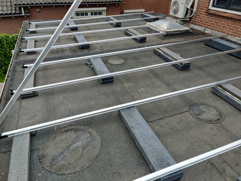

Om het platte dak maximaal te benutten heb ik nu gekozen om ClickFit EVO rails op verschillende maten beton bandjes te leggen waardoor er een afschot van 2 graden ga krijgen. Hier komen in landscape 3 rijen van 4 en de laatste rij van 3 panelen ivm dakraam op. De keuze hier voor is gemaakt omdat een 10 graden schans te veel in het zicht zou komen en oost-west een extra string dus omvormer nodig zou hebben.
Per rij van 4 panelen zouden er 5 beton banden onder komen. Dat lijkt me genoeg?
Voor de omvormer zit ik nu te kijken naar een growatt 10k 3 fase omvormer. Maar zag net ook een Solis 10k omvormer die nog 150 euro goedkoper was. Hier is advies dus ook voor welkom.

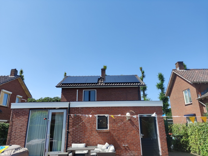

Hier een foto van mijn dak. Rood is het schuine en oranje het platte stuk:

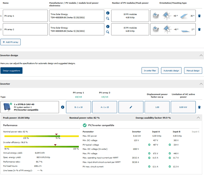

Simulatie met 8 kW omvormer: 8649 kWh / jaar
Afbeeldingslocatie: https://tweakers.net/i/gteESNzkEagn9dWJ600o7-jCV_Q=/800x/filters:strip_exif()/f/image/llwV8MiJ4519Lp6I1rGrxdWc.png?f=fotoalbum_large
Argumenten voor 8 kW:
De 10 kW versie haalt 8667 kWh / jaar. Dat is een verschil van 18 kWh per jaar. Hooguit 4 euro per jaar, eerder 2 euro of minder na afbouwen salderingsregeling. Als de grotere omvormer meer dan 30 euro extra kost verdien je dat niet of nauwelijks terug.
Daarnaast belast je het elektriciteitsnet er op bepaalde momenten flink extra mee terwijl het je financieel eigenlijk niets oplevert.
Argumenten voor 10 kW:
Je mist de piek niet.
Qua levensduur vergelijk ik in de specsheets altijd het gewicht van de omvormers. Als de 8 en de 10 kW versie evenveel wegen ga ik er vanuit dat het koelvermogen gelijk is. Dan wordt de 10 kW versie dus warmer dan de 8 kW versie.

Geweldig bedankt voor de berekening. Dan kan ik daar dus ook weer een paar euro besparen. Ik zal eens gaan kijken naar een 8 of 9 kw omvormer.
Met een huidige kWh prijs van 0.185 bespaar ik volgens jou berekening dus ongeveer 130 euro aan stroom per maand. Dat zou betekenen dat ik dus na nog geen 3.5 jaar alles heb terugverdiend. Even zuinig rekenen met 100 euro dan zit ik nog onder de 4 jaar. Met saldering natuurlijk.

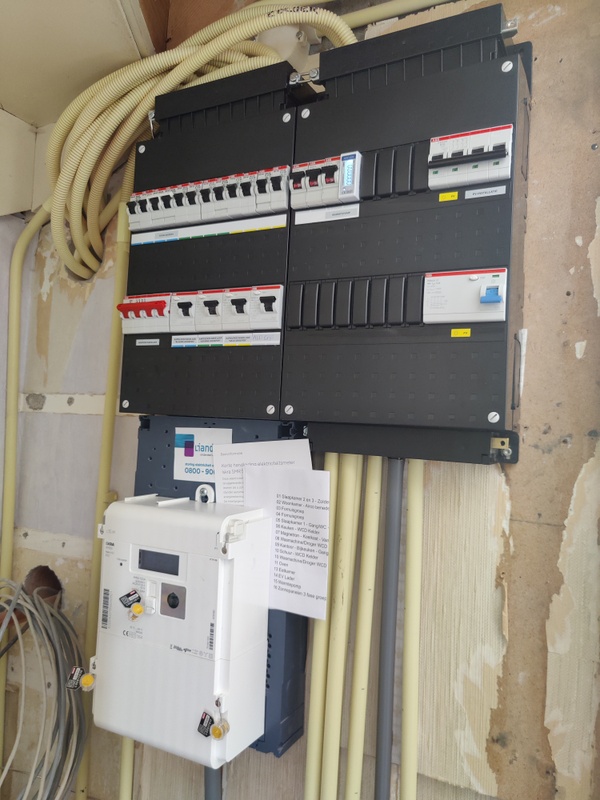

Beveilig je MK ook ff op de juiste manier.
https://library.e.abb.com...nt_Aansluiten%20PV_LR.pdf

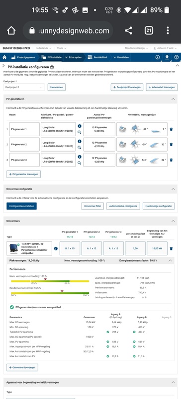

Wat jij zegt is wel interessant. Nog eigenlijk niet overwogen.

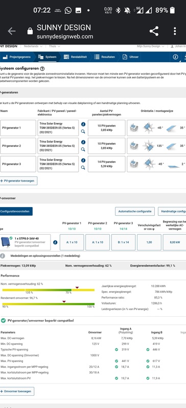

Ik ben zelf maar eens aan de gang geweest met sunnydesignweb. Als ik alles goed heb ingevuld heeft die 10kw omvormer me maar 100kwh extra per jaar vergeleken met de 8kw.
Ik ga deze opstelling zeker overwegen. Qua aanschaf kosten gaat het net als ik een goedkopere paneel neem met 385wp. En op het platte dak eentje minder doe die toch maar amper aan past.
Ik zit dan op grofweg 6400 ex BTW met de 8kw omvormer van SMA.
Afbeeldingslocatie: https://tweakers.net/i/UXqYnpCO0KmsCvzd5p4PldcBiSw=/x800/filters:strip_icc():strip_exif()/f/image/eHOV1uufEEGm8mr9TAkGiqBJ.jpg?f=fotoalbum_large
Afbeeldingslocatie: https://tweakers.net/i/3F_RR2f14Tv1_EFbCNfg69IctIA=/x800/filters:strip_icc():strip_exif()/f/image/qPx0ihwLqHq8rY6A29vp5T3d.jpg?f=fotoalbum_large

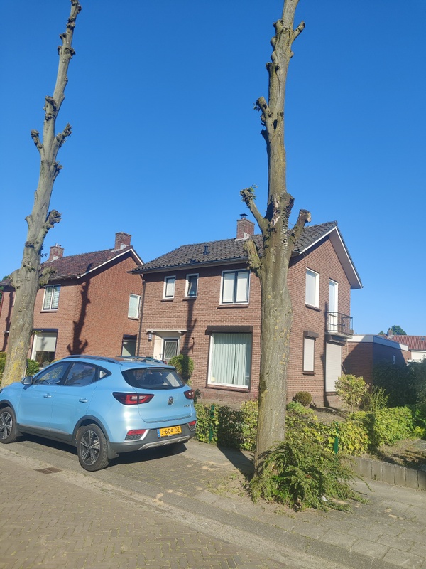

Ik zou de boom graag een kopje kleiner maken inderdaad })
Maar ben wel benieuwd hoe die mijn installatie in de huidige staat zal beïnvloeden.

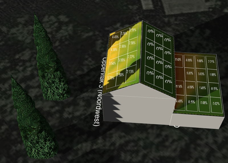

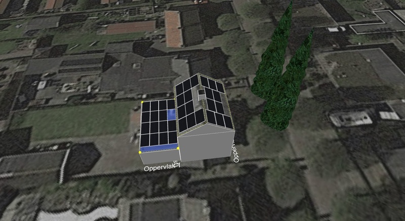

  • busscherski
  • Laatst online: 16-08 17:58
Heb je een goede luchtfoto met je dak, de boom en het noorden boven?
Sunnydesign heeft tegenwoordig ook een functie met schaduw, probeer maar eens uit.

  • 1993jjohan
  • Laatst online: 16-08 20:39
busscherski schreef op maandag 31 mei 2021 @ 19:41:
ik heb wat gevonden dat ik mijn dak kan indelen en de bomen er voor kan zetten, echter maakt dit 0kwh uit wat mij niet lijkt te kunnen. Doe ik iets verkeerd? Mocht dit toch wel gewoon juist zijn natuurlijk alleen maar beter!

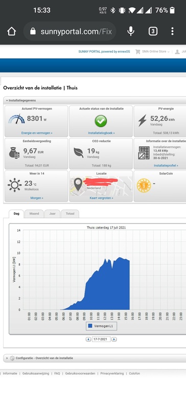

0 kWh zal het wel niet zijn maar na 18:30 produceer je toch al niet zoveel meer (misschien 5% van de dagopbrengst van die 10 panelen). Daarnaast kan een stringomvormer vaak ook goed omgaan met schaduw. Polystring maakt dat schadumanagement niet beter maar ik zie geen problemen.
YouTube: SMA OptiTrac Global Peak: Laat schaduw de pret niet bederven

Hoi, onderstaande is uiteindelijk mijn boodschappen lijstje geworden die ik heb ingediend bij het warmtefonds.
Opmerkingen zijn welkom. Als er nog aanpassingen nodig zijn dan kan ik de uiteindelijke bestelling nog aanpassingen.
Afbeeldingslocatie: https://tweakers.net/i/jq7dF6tZCXkqXmBja8mFMJTEp5A=/800x/filters:strip_icc():strip_exif()/f/image/wCbY1evm8euWDhFAxhUs0Qcf.jpg?f=fotoalbum_large
Afbeeldingslocatie: https://tweakers.net/i/TZomBUArLpxaBlDHzpTLrvcVe3o=/x800/filters:strip_icc():strip_exif()/f/image/QLdeglhlDSV75SnMHIp0O1Jg.jpg?f=fotoalbum_large

1993jjohan schreef op maandag 31 mei 2021 @ 21:09:
Ik was toevallig gister aan het stoeien met Sunny design samen met @cryptapix "Huh? doe ik wat verkeerd, hij berekend dezelfde opbrengst met en zonder die muurtjes die rond mijn dak staan?"
Ik heb dus een heel laag plat dak getekend in Sunny, en omringt met 4 10m hoge muren. De panelen vingen nog maar 5% licht via de schaduw berekening optie... maar de opbrengst berekening gaf gewoon de volle 100% alsof de muren er niet waren...
Of er is iets stuk in Sunny design op het moment, of ze hebben schaduw niet opgenomen in hun opbrengst berekening.

Ronald schreef op vrijdag 4 juni 2021 @ 23:18:
Weet jij een andere manier of tool om dit te berekenen. Want dan kan mijn verwachting toch ineens een stuk meer negatief zijn als ik hoopte. Want ik hoop wel echt op 10000+ kWh opbrengst. Zeker nu ik ook een warmtepomp aan het plannen ben.
  • Ronald
  • Laatst online: 02:42
@1993jjohan SolarEdge designer neemt het wel mee, maar die kan weer geen bomen maken...
Je kunt me Sunny wel zelf wat interpreteren: Als je tijdens het panelen plaatsen naar de schaduw tab gaat, kun je de instralingsverschillen per paneel zichtbaar maken. De daadwerkelijke minderopbrengst per paneel zal iets groter zijn in de praktijk; maar het moet wel heel dol worden wil het niet rendabel zijn om het dak vol te gooien.

Ik heb nog wel wat vragen.
Hoe ga je de 15 kW afzekeren, sommigen willen selectief blijven tov de hoofdzekering.?
De SMA 10K was te licht in sunnydesignweb?
Die zeker je af met 16A.
Growatt staat niet bekend dat deze goed met schaduw om kan gaan.
Van dit model weet ik niet, maar in het algemeen bij growatt.
Zou zonde zijn dat je de omvormer met optimizers duurder gaat maken dan een SMA zonder optimizers.
Zachte boomschaduw kunnen maar weinig stringomvormers mee omgaan echter.
Maar harde schaduw van je huis op het platdak is prima te doen met shadefix van SMA icm de diodes in het paneel.

Ik zal mijn keuze iets meer uitleggen. En als ik een verkeerde keuze heb gemaakt dan hoor ik dat natuurlijk ook graag.
Dit was mijn shortlist:
SMA Sunny Tripower 8kW 1677 euro
GROWATT MID 15KTL3-X OMVORMER 1499 euro
GOODWE 12KN-DT 1389 euro
Ik heb toen de GoodWe laten afvallen omdat ik toch graag 10 jaar garantie wil hebben. Ik vind het geen fijn idee om 5 jaar garantie te hebben op een zonnepanelen installatie die ik wil financieren met een warmtefonds lening van 10 jaar
De SMA is maar 8kw maar zoals hierboven besproken maakt dat niet veel uit in vergelijking met de SMA 10kw.
Waarom dan toch de growatt gekozen? 10 jaar garantie en bijna 178 euro goedkoper als een SMA met bijna de helft minder vermogen.
Alleen lees ik nu in er meer naar zoek onderstaande:
Lardman schreef op woensdag 19 augustus 2020 @ 21:50:
growatt of goodwe. Indien schaduw dan goodwe. De nieuwe X serie van growatt heeft nog steeds geen schaduw management, goodwe XS, NS en D-NS serie wel
Dus misschien dan toch niet een goed idee die growatt.
Ik twijfel alleen dan nog wel om of die dure SMA 8k te kopen of de 5 jaar garantie maar te accepteren en de GoodWe te nemen.

De SMA heeft ook 10 jaar garantie, er is nu een aktie
https://www.sma-benelux.com/extra-5y-garantie.html
Met alle respect naar jou en de anderen die hier uitstekende adviezen geven:
Je kijkt teveel naar de cijfertjes.
Ik zou een 10K ophangen ipv een 8K.
Je gaat me nog bedanken in het koude voorjaar, dat je de 10.000 watt haalt ipv de 8000 watt.
Aftoppen moet je tegen kunnen. Maar goed, ieder zijn keuze. (nogmaals het is een keuze)
Edit: er komt dan 9240 Wp richting zuidoost? Dan valt het wellicht wel mee met aftoppen op een 8K, maar toch wel iets.
Ik ben in ieder geval blij dat je verder kijkt en "research" doet voordat je aankoopt.

Ik vind het een lastige keuze. Of ik met die shadefix enzo het prijsverschil van 500 euro zou terugverdienen tussen de SMA 10k en GoodWe (1872 of 1389)
Echter als de GoodWe het begeeft na 7 jaar dan is de SMA weer goedkoper onderaan de streep. Lastig...
Maar met de extra plannen voor een warmtepomp is welke extra opgewekte kw welkom. Zeker zolang de salderings regeling er nog is.

De 15K is redelijk overdreven. Alleen de 8K geeft SD een waarschuwing. 10K is prima.
Dit is de zon simulator 31-05 om 18:30... de boom staat net niet goed getekend denk ik ;-)
De percentages zijn afwijkingen op jaarinstraling.
(om dit screenshot te maken heb ik een extra schuurtje buiten beeld geselecteerd; anders gooit hij de kleuren van een dakdeel af)
Afbeeldingslocatie: https://tweakers.net/i/FZnI7eOf2Vkb_gWvp1KQgoKDSJo=/800x/filters:strip_exif()/f/image/n8DgEX4NQpC4aG14PmuvIAzb.png?f=fotoalbum_large
De string op het platte dak gaat wel goed; Dat is alleen harde schaduw van het huis.
Maar hoe gaat de zachte schaduw in die polystring werken?
PS: voor het vrij kleine prijsverschil zou ik die SMA 10K pakken. De veel betere tracker alleen zou het zomaar al waard kunnen zijn...
Verdere uitbreiding op je berging moet je denk ik niet op deze omvormer willen... Dat zijn 2 oriëntaties... denk niet dat je dat als polystring moet willen combineren met het platte dak...

Wel heel interessant allemaal wat jullie sturen. Heb toch besloten om dan maar geen risico te nemen en dan maar voor de SMA 10k te gaan. Jullie hebben me overtuigd.
Alles bij elkaar wordt het een veel duurder systeem dan de orginele 25 panelen met growatt omvormer die ik me bedacht had maar hoop het verschil ook weer ruim terug te kunnen verdienen
nog een gedachte, is het wat om voor 119 extra een extra paneel als reserve in de schuur te leggen. Ja er zit 12 jaar garantie op. Maar mocht er toch wat gebeuren weet je wel zeker dat je gewoon nog een exacte dezelfde hebt.

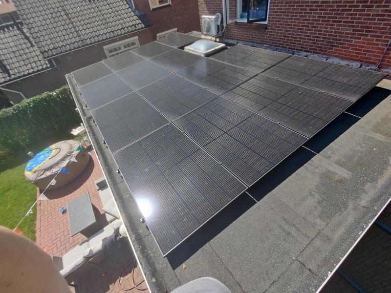

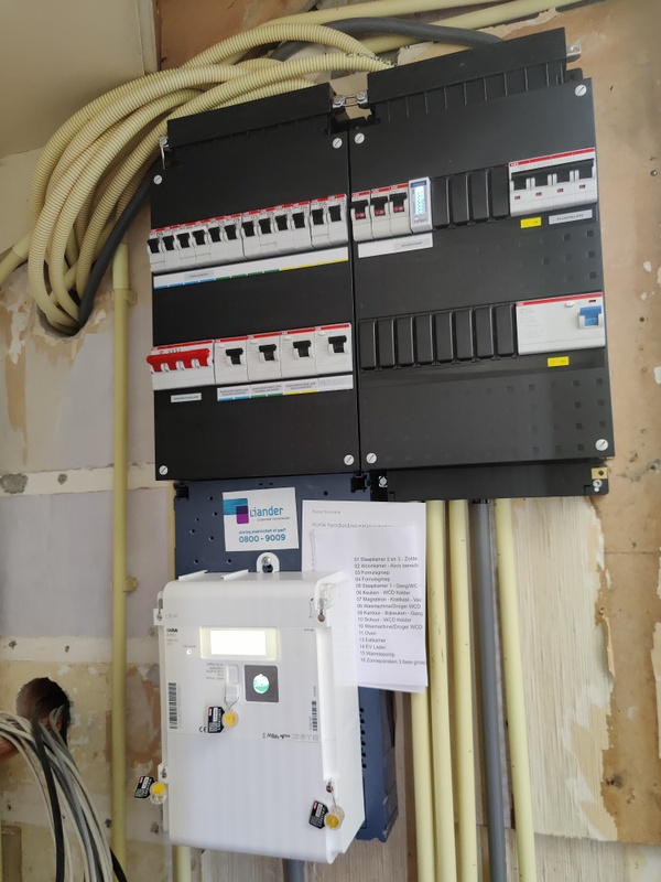

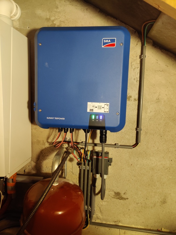

Even een update.
De meterkast is inmiddels aangepast naar 3 fase, inclusief groep voor de toekomstige warmtepomp en zonnepanelen. En de zonnepanelen zijn inmiddels geleverd. Over 2 weken hoop ik het allemaal wel op het dak te hebben zodat ik het grootste deel van de zomer nog mee kan pakken.
Voor
Afbeeldingslocatie: https://tweakers.net/i/3Acj8meUoPI88eb0PFYScLM8UvE=/x800/filters:strip_icc():strip_exif()/f/image/veGE3q0BoIaeViKCXhHXXH0g.jpg?f=fotoalbum_large
Na
Afbeeldingslocatie: https://tweakers.net/i/cWnQlqAAOAQMFQxJyjOgzHJXZCA=/x800/filters:strip_icc():strip_exif()/f/image/eRrFAeGSSzH0qPkoJ2Y8fSzG.jpg?f=fotoalbum_large

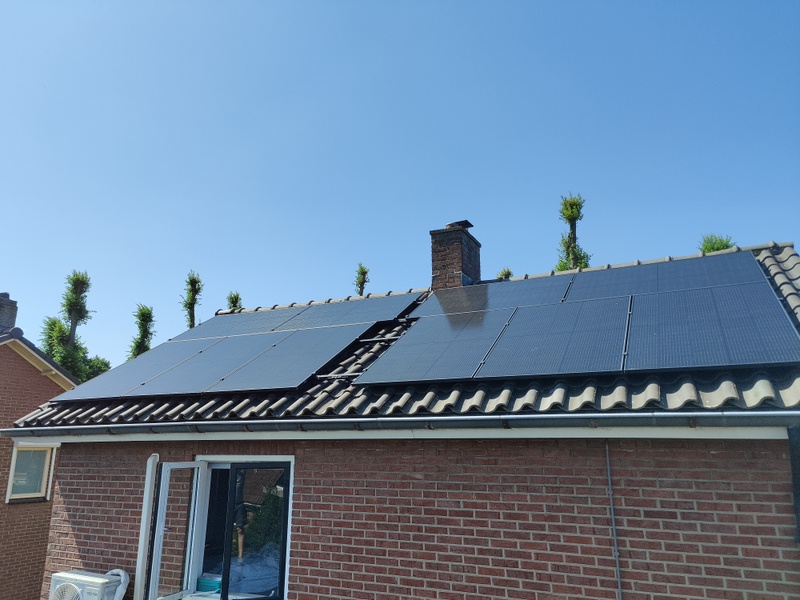

36x Trina Solar 385
Afbeeldingslocatie: https://tweakers.net/i/gWLWg3lGzlLpVRd0d3NRXWNuI2w=/x800/filters:strip_icc():strip_exif()/f/image/fEYhpfTAKzX1phrieE7AUPJf.jpg?f=fotoalbum_large
[ Voor 11% gewijzigd door 1993jjohan op 25-06-2021 14:35 ]

Heb het verhaal van die 10 panelen op noordwest te zetten nogmaals bekeken en financieel ook doorgerekend.
Het lijkt allemaal prima uit te kunnen. Al hou ik wel 200kw over per maand. Maar de opstelling is wel mooier als het salderen straks gaat aflopen. Ook heb ik dan capaciteit om later te kiezen voor bijvoorbeeld een warmtepomp.
Daarnaast kan ik in de winte de airco er bij aanzetten om extra te verwarmen voor nu.
Maar als ik het goed zie heeft die SMA omvormer geen mc4 connectoren, en moet ik daar aparte connectoren voor bestellen?
Ik heb net 2 SMA omvormers geinstalleerd en die "eigen" stekkers zitten erbij. Ik had er zelfs 8!

Ik heb nu de 2 schuine daken gedaan. Omvormer hangt en de eerste 2x10 panelen werken dus. Schuine dak zal straks een samen een polystring vormen maar heb ze nu even op de 2e tracker die straks voor het platte dak is aangesloten zodat ik een paar dagen de voltages enzo kan bijhouden.
Over een paar dagen hoop ik het platte dak af te hebben en dan zal ik wat foto's delen.
Nog een vraagje. Ik heb de SMA omvormer ingesteld op de juiste landcode en NEN norm enzo. Maar zijn er nog meer instellingen die ik moet aanpassen om alles optimaal te laten werken? Ik zie bijvoorbeeld de parameter constante spanningsregeling op 840v staan. Wat is dat?
  • timovd
  • Laatst online: 21:28
timovd
Voorsprong door techniek
Waarom heb je niet een aardlekautomaat geplaatst? Nu heb je een losse ALS en automaat. Dat is alleen handig als je denkt de ALS ook voor andere groepen te gebruiken en dat is niet snel aan te raden met een PV-installatie.
Ik zou twee aardlekautomaten installeren voor de kookgroep en de PV-installatie.
  • 1993jjohan
De reden is dat er zat ruimte was en losse aaardlek en automaat goedkoper was dan 1 aardlekautomaat.
Kookgroep kan ik inderdaad nog een keer overwegen om aan te passen.
  • AUijtdehaag
De instellingen die je nog kunt doen is
Shadefix aan of uit zetten (zou het aanzetten)
Modbus tcp/ip server aan of uit zetten (zou het aanzetten als je wilt gaan loggen)
Voor de rest hoef je niets aan te passen.
Edit: eventueel dit als je de omvormer output wilt gaan regelen via modbus tcp/ip (nu nog geen toepassing voor, maar wie weet in de toekomst)

Hoi.
De installatie draait nu ongeveer een weekje. Dus ik wil nu toch wat foto's delen van het resultaat.
Nu dit project is afgerond hoop ik ongeveer 11500kwh op jaarbasis op te wekken. Daarmee zou de terugverdientijd ongeveer 3.5 jaar zijn. (Inclusief ombouwen meterkast naar 3 fase)
