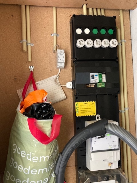

Ook kunnen ze de meterkast vernieuwen. Nu hebben we een oude. Geen idee of die al vanaf 1983 vervangen is
De prijs daarvoor is 625 euro exclusief 21% BTW. Het gaat om een Hager meterkast
Is het verstandig om dat gelijk mee te doen? Ze leggen niet alleen zonnepanelen maar hebben ook een afdeling elektriciteit. Is een lokaal bedrijf.

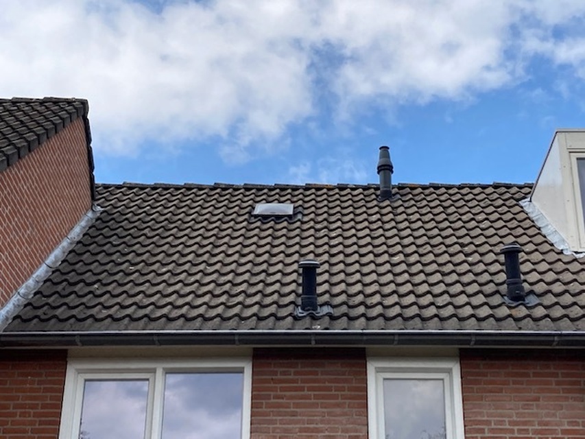

Foto's
Dak. Je ziet dus dat het huis links verder naar achteren staat (is onze achtertuin) waardoor schaduw
Afbeeldingslocatie: https://tweakers.net/i/jGl9FNr-S67bvssEVorvgDgOgDM=/full-fit-in/4920x3264/filters:max_bytes(3145728):no_upscale():strip_icc():fill(white):strip_exif()/f/image/nSfWwaDWbwL3qKx8A33zJzIL.jpg?f=user_large
Het onderste linker pijpje is het loze pijpje. Die ging voorheen naar waar het gasfornuis was. Maar de keuken is nu helemaal veranderd en dat pijpje niet meer nodig.
Meterkast nu
Afbeeldingslocatie: https://tweakers.net/i/kdJPGbcB9IwdfkKs9i3AY1yExxA=/full-fit-in/4920x3264/filters:max_bytes(3145728):no_upscale():strip_icc():fill(white):strip_exif()/f/image/rmWTKl2kT8OTOtLqrIW2yx5h.jpg?f=user_large

Passen er maar 6 panelen?
De meerprijs van bijvoorbeeld 3 panelen extra is nihil, tov de andere kosten (arbeid en omvormer)

Je kan de groepenkast (het is de meterkast waar de groepenkast in hangt) vernieuwen.
Dat kan duur of goedkoop, afhankelijk vh merk wat men plaatst.
ABB is prima en kwalitatief, maar ook aan de prijs, ik zou niet zo snel een Gacia als merk nemen.
Maar veiligheid en betrouwbaarheid is belangrijker dan de prijs. (je betaalt een hoge prijs als het fout gaat)
Ik zou dat toch niet zo snel door een zonnepanelen boer laten doen.

Als je per se aan de SolarEdge wil (Dat mag!) probeer dan naar 7, liefst 8 panelen te gaan.
(Dak vol is vrijwel altijd gunstig op lange termijn, alleen eigen verbruik afdekken is een beetje een 2019 idee. De meerkosten zijn relatief beperkt, en als je het kan betalen dan is verwarmen met warmtepomp en auto laden ineens ernstig goedkoop.)
6 is het minimum wat binnen de design richtlijnen van SolarEdge mag met een p404 of p505, maar het maakt dat het systeem niet zo ruim in de jas zit. SolarEdge is een mooi (relatief kostbaar) systeem, maar complex om echt te begrijpen.

Met meer inzicht in de situatie: 6 is wat mij betreft te krap voor een SolarEdge oplossing.
Zodra 2 van de panelen schaduw gaan pakken kunnen de overige 4 het string voltage niet maken zonder zichzelf zwaar te remmen.
Wil je per se per paneel monitoren dan is voor zo'n klein systeem micro omvormers geen prijs-ongunstig alternatief, met minder kans op prestatie problemen.
Maar zo te zien moet 8 panelen kunnen na vervangen van pijpjes door ventilatiepan... Meer opwek; meer eigen verbruik = minder 15.5ct/kWh belasting, zeer snel rendabel.

Afbeeldingslocatie: https://tweakers.net/i/rDso2HzyCQwWBW_y1n5iLhga1rw=/232x232/filters:strip_icc():strip_exif()/f/image/QHv7lJEAKvcEO6ZLuxg8AshP.jpg?f=fotoalbum_tileAfbeeldingslocatie: https://tweakers.net/i/qyI9WGDZWeJUDC4Zdn6EAYp7MQA=/232x232/filters:strip_icc():strip_exif()/f/image/0ubjWI9h6FyZgqj8s9F72Nve.jpg?f=fotoalbum_tileAfbeeldingslocatie: https://tweakers.net/i/-azVAbZrve4MlCkDE4hlXwFU2CQ=/232x232/filters:strip_icc():strip_exif()/f/image/eBdytVrRW0CyoVXfLtKLqcI9.jpg?f=fotoalbum_tile
Afbeeldingslocatie: https://tweakers.net/i/fnV4XqvrrmWXi_sCZz-BrE0OOwI=/232x232/filters:strip_icc():strip_exif()/f/image/78vQef3xhpiouT2xc6bl7nno.jpg?f=fotoalbum_tile
Misschien het dakraampje er ook uit?
Dan passen er misschien wel 11 (3 - 4 - 4) als de pijpjes vervangen zijn voor een klober ventilatiepan.
De cv pijp blijft zitten (hoewel die ook naar de andere kant zou kunnen misschien)
Zoals @Ronald al zei, solaredge is met 6 ook niks. Zeker niet als er dan nog panelen schaduw krijgen.
Neem dan APS micro omvormers of iets dergelijks dat ieder paneel voor zich is.
Meer panelen = meer mogelijkheden.
Meterkast is lekker ruim, er kunnen zelfs 2 kasten naast elkaar.

Er kan maar 1 pijpje vervangen worden en dat is degene linksonder. De bovenste mag zeker niet vervangen worden want dat is van de HR ketel. En de andere kan ook niet vervangen worden denk ik. Daar zit de ventilatie van de badkamer op.
Maar het is een goede vraag die ik eens kan stellen over de 8 panelen en welke pijpje(s) ze willen vervangen voor de ventilatiepan.

Het dakraampje eruit, tja dat gaat dan extra kosten geven aangezien we maar 1 dakraampje op zolder hebben en dat is net daar. Een dakraampje is toch wel fijn ;)
CV pijp kan helaas niet naar de andere kant ivm waar de ketel zit en die is ook vrij nieuw.
Stel er gaan 2 zonnepanelen links erbij dan krijgen die wel op den duur schaduw vanwege het huis van de buren dat iets verder naar achteren is gebouwd.
Nu met die 6 zoals ze ze willen leggen dan liggen ze zo dat ze geen schaduw krijgen van het huis van de buren. Dat hebben we bekeken.

Voor ventilatie heb je dit soort pannen:
https://www.groene-energi...ventilatie-afvoeren/p-1a/
Die gaan wel loodrecht door je dak heen, dus niet rechtopstaand zoals nu.
Wellicht wordt het gat dan wat aangepast (groter)
Ook moet het precies onder een paneel vallen, dus niet onder een rail.

Ja die bovenste van de CV herkende ik, bedoelde ik ook niet.
Oude keuken afvoer moet gewoon weg kunnen; die van de badkamer kan na installatie van ventilatiepan gewoon paneel over.
Ja die 2 extra panelen gaan schaduw vangen, maar ze zijn wel goed voor bijna een halve dag zon... Zonde om niet te doen... (panelen zijn goedkoop, 100-150 per stuk ex btw, meer hoef je er echt niet aan uit te geven (Zoals die LG Neons a 200+))
En op niet zonnige dagen (dat zijn er nogal wat) draaien ze net zo hardlangzaam als de andere 6, maar dat langzame druppelen telt ook gewoon aan - denk aan omgekeerd sluipverbruik.
Ik ging er vanuit dat op gegeven moment ook de linker 2 in 6 opstelling wat schaduw gaan vangen; kan het mis hebben natuurlijk... ook al is het een uurtje terwijl de rest nog vol zon pakt... Tikt echt hard aan als een SolarEdge in de problemen komt, want dan gaat de rem op goed presterende panelen.
En dat dakraampje... Vermoedelijk gebruik je de zolder niet als leefruimte? Dat plastic raampje zal in elk geval lekker fris zijn in de winter... Zoveel licht komt er ook niet door... Als dat betekend dat je naar 10-11-12 panelen kan dan komen de kosten ook weer naar je toe.

Weet je wat de andere aanbieder hier in het dorp zei: oh die pijpjes kunnen we afzagen alleen niet de CV pijp (dat is logisch).
En de aanbieder waar wij het beste gevoel bij hebben zei al gelijk: oh daar kunnen we wel iets aan doen (dus die Verwijderen van ontluchtingspijpje en monteren van een ventilatiepan).
En nu jullie er ook over beginnen geeft ons gevoel voor hun nu wel aan dat ze meer verstand van zaken hebben.
Stomme vraag maar hoe zit het met die 2 extra panelen en de omvormers zoals ze aangeboden hebben + dat ze dan schaduw gaan vangen na ongeveer een halve dag zon zeg maar. Ik ga eens kijken dit weekend tot hoe laat ze in de zon zouden blijven liggen. Als ik dat vandaag doe dan wandel ik tenminste ook elk uur even van de computer weg :)
Oh dat valt wel mee die 2 extra panelen inderdaad.
Wij zijn wel vaak op de zolder omdat mijn man daar ook 1 van zijn hobbies uitvoert ;)
Er komt overdag toch wel veel licht binnen door het dakraampje.
Je hebt wel gelijk inderdaad. Weer stof tot nadenken.
En ik ga gelijk even wat vragen mailen naar ze die ik nu heb ;)
Ronald schreef op vrijdag 28 mei 2021 @ 11:17:

Als je het dakraam graag wilt houden gewoon doen hoor! Dakramen zijn heel leuk maar om ze weg te halen voor een zonnepaneel vind ik wat zonde, en vaak ook niet eens rendabel. Het woongenot is ook heel belangrijk toch?
Dat geld zou ik beter besteden om ook zonnepanelen te leggen aan de andere kant van je woning. De huidige kant is zuid oost gericht denk ik? Dan wordt die andere kant NW en daar ook zonnepanelen plaatsen is ook nog steeds ca 65% zo rendabel als de zuidoost kant. Als je daar een leuke economische oplossing gebruikt kan dat er nog best uit. Dus niet investeren in dure dingen als Solar Edge en optimizers maar gewoon een goedkope omvormer en standaard panelen. En beide kanten van het dak volleggen. Ja er zit wat schaduw, maar de omvormers en de panelen kunnen dit voldoende zelf oplossen zodat je op jaarbasis nog steeds heel veel opwekt.
Kwa panelen zou ik gewoon de goedkoopste kiezen die je zelf wel mooi vind. Je hoeft echt niet dure merk panelen te nemen hoor. Dat geld kan je ook beter besteden aan panelen aan de NW kant, dat levert per jaar meer extra Kwh op dan die dure panelen die eigenlijk ook gewoon "standaard" zijn kwa opbrengst, maar wel komen met sjieke garanties en mooie beloftes en dure namen. Maar Wattpiek is gewoon wattpiek hoor, getallen liegen niet ;)
Je noemt dat je ca 2500 kwh per jaar gebruikt, dan heb je alleen met de panelen aan de ZO kant eigenlijk al aan de krappe kant. Je komt waarschijnlijk wel iets hoger dan de 2500 kwh per jaar, maar niet veel denk ik. Dan is panelen op NW ook wel handig, zodat je per jaar toch iets meer opbrengst hebt, en ook in het najaar / voorjaar / winter wat meer opbrengst als de opbrengst goed kan gebruiken.
Nu is er nog saldering en maakt het niet uit wanneer het opgewekt wordt, maar in de toekomst zonder saldering wel, en dan is het veel handiger als je meer opwekt wanneer je het gebruikt, zodat je dan minder voor energie nog hoeft te betalen. En je ook al toekomstbestendig bent, en heel duurzaam bezig bent! ;)

Meterkast zou ik zeker vernieuwen. Ik zie daar nog een oud type aardlek en voor de panelen zal er toch een groep + hoofdautomaat bij moeten. Dus geklust moet er toch al worden. Ik weet dat veel de meterkast maar als niet sexy / bijzaak zien ("als het werkt, werkt het") maar hij zit er juist voor jou veiligheid.
Of je dat door een PV leverancier moet laten doen is een tweede. Er zijn heel veel cowboys onder de PV installateurs als het aan komt op elektra. Zou dus wel zwart op wit vragen wat je exact voor dat bedrag krijgt. Als je die lijst deelt hier krijg je ook advies. Ook is het handig te bedenken of je in de toekomst inductie, WP of EV wilt. Vrije ruimte in de kast kan je dan een heeeeele hoop gedoe schelen.

En over de meterkast wat er in zit: Hierbij wordt de gehele meterkast vervangen voor een nieuwe Hager meterkast.

@Engeltje1981 Ouderwets advies van de installateur, waarvan de vraag is of het ooit correct geweest is.
Je denk het nu niet te gebruiken? Kijk even wat een AircoLucht/Lucht warmtepomp voor je thuiskantoor kost (Dat valt mee!)
Die kan bijna gratis draaien op die 2 extra panelen in de zomer, en efficiënt bijverwarmen in de winter zodat je misschien niet je hele huis op werkdagen hoeft warm te stoken.
Er is een best goede reden waarom op het forum geadviseerd wordt om zoveel neer te leggen als je je kan veroorloven. Het komt naar je toe.

Stel je gaat voor 8 panelen.
Als ik de dakpannen tel (zelf controleren) kom ik op 4m20 breed (14 pannen x 30 cm)
en 3m63 hoog (11 en een beetje pan x 33 cm tot het dakraampje)
4 panelen van 996 breed = 3m98 + rail klemmen
2 rijen van 1690 = 3m38 hoog
2x APS QS1 micro omvormers (2x 1200 watt)
Dan ben je er toch ook?
En heb je geen last van schaduw wat doorwerkt op alle panelen, want ieder paneel is voor zichzelf.
Goedkoper dan de solaredge oplossing met maar 6 panelen.
Afbeeldingslocatie: https://tweakers.net/i/e73jO-VO5gflOfpE0s4X72be-3Q=/800x/filters:strip_icc():strip_exif()/f/image/Iom5reFrxWBMVRIyaAnljrL0.jpg?f=fotoalbum_large
