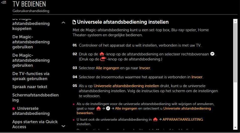

-Zet daarna Simplink aan in de Algemene instellingen en volg de instructies voor de Universele afstandsbediening (zie bijlage)
Het blijft een samenwerking tussen de software van diverse merken zal niet altijd goed gaan en of mogelijk zijn. U zult dan 2 voorlopig verschillende afstandsbedieningen moeten blijven gebruiken. U kunt dit eventueel melden via deze link:
http://www.lgappstv.com/appspc/oss/support.lge?locale=dut_NL
Mogelijk wordt het dan in een volgende softwareversie opgenomen
bijlage is onderstaande afb.
Afbeeldingslocatie: https://tweakers.net/i/h_5CWeZylJHlRzQ0H1kqMc-i8DQ=/800x/filters:strip_icc():strip_exif()/f/image/nzWorb5XAARo5JPZBcL7ZCfi.jpg?f=fotoalbum_large
