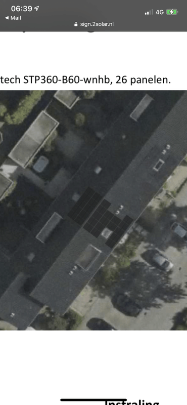

Ik wil sowieso met het oog op de toekomst een NoordWest - ZuidOost opstelling.
Waarbij ik het liefst de indeling van dakprofijt volg met 16 panelen op ZuidOost (dak vol) en 10 panelen op NoordWest.
Concrete offertes:

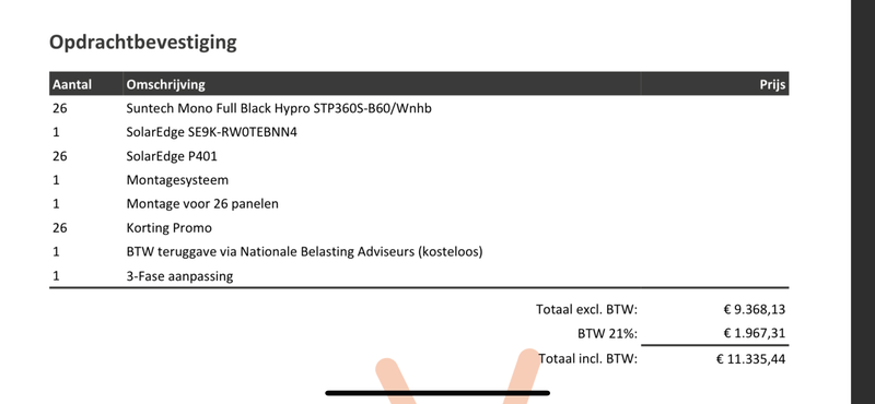

Dakprofijt:
Afbeeldingslocatie: https://tweakers.net/i/Ry7qZpa2j6V5YZ4zY5_gd9x2TcQ=/800x/filters:strip_exif()/f/image/72iRm2PDXbC7Y5cSqsMOr6GP.png?f=fotoalbum_large
Afbeeldingslocatie: https://tweakers.net/i/lRkNeIyL2y8TeHgMNqYCVI74Syw=/x800/filters:strip_exif()/f/image/GxHR1CJZNljEjbUMsmiRYTYZ.png?f=fotoalbum_large

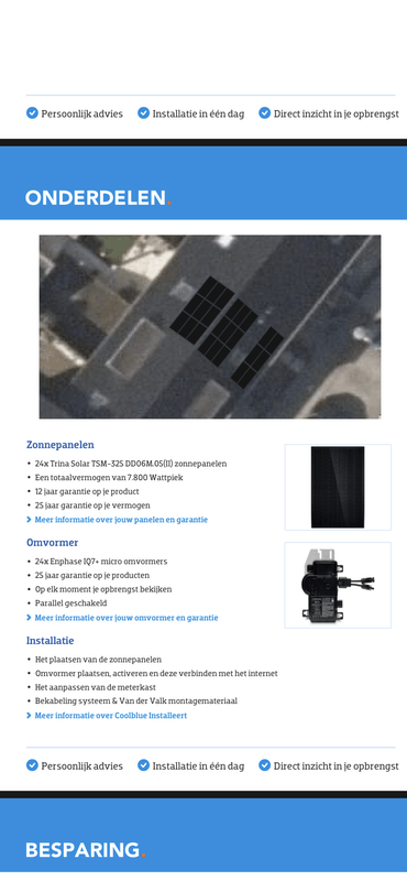

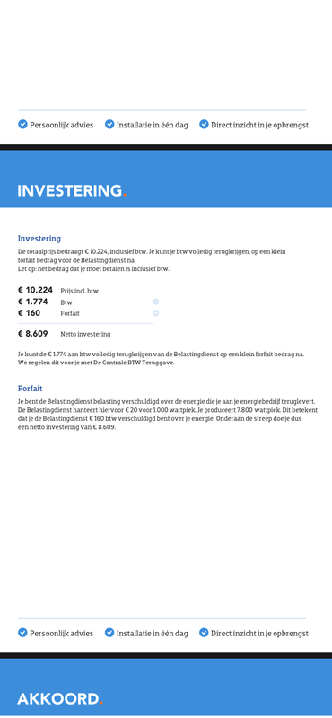

Coolblue:
Afbeeldingslocatie: https://tweakers.net/i/1eAPItCYUIJX9r7mPqr4OYhomWU=/x800/filters:strip_exif()/f/image/9XbA9HdtiHjGUv0LNdUIZEb8.png?f=fotoalbum_large
Afbeeldingslocatie: https://tweakers.net/i/o8Xb0snfAUsFyLQ8o_ODQ0Imrcw=/x800/filters:strip_exif()/f/image/Df4HaujQ6PI05vgtUr2PGS1j.png?f=fotoalbum_large
Nu krijg ik na herhaaldelijk verzoek niet de indeling van dakprofijt uit een offerte bij Coolblue die dakprofijt levert.
Maar dakprofijt heeft met €11k volgens mij een belachelijk hoge prijs neergezet.
Nu zit WP van dakprofijt met 9360 wel een stuk hoger dan de 7800WP van Coolblue.
Wat voor partijen kan ik nog meer aanschrijven? Wat zijn jullie tips?

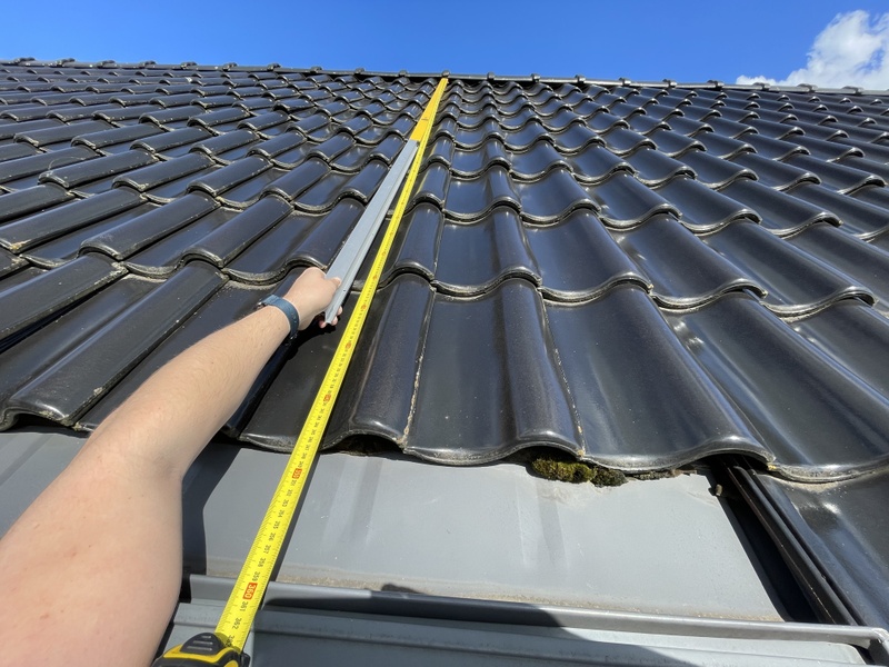

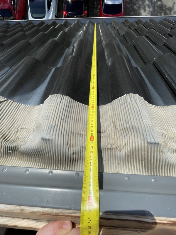

@AUijtdehaag ik heb zo goed als ik kon de dakmaten geprobeerd op te nemen:
Boven het dakraam net geen 360cm van nok tot dakraam:l
Afbeeldingslocatie: https://tweakers.net/i/mJtC4UQ7bzZZ2RJdoEMFVrJNvWU=/800x/filters:strip_icc():strip_exif()/f/image/sgGG7knyue9xJ0q92O8dhRX8.jpg?f=fotoalbum_large
Onder het dakraam, laagste pan tot onderkant dakraam:235cm.
Afbeeldingslocatie: https://tweakers.net/i/XeZ3Ci3Rk9zvmcuaUEF3DHpfHrk=/x800/filters:strip_icc():strip_exif()/f/image/iY7SO0pHMjMyZBnFqG858Zxe.jpg?f=fotoalbum_large
Dakraam zelf is rond de 120cm.
Dus totale dak is dan rond de 715-720cm lang. Breedte woning binnen is 516cm. Dus dak minimaal zo breed, maar iets breder.
Boven het dakraam zal het krap worden, maar toch niet onhaalbaar om 2 rijden te plaatsen? Met 340cm voor twee rijen hoog, heb je met 18cm speling tot dakraam, niet heel veel speelruimte. Hoe ver moet je officieel uit de nok wegblijven?

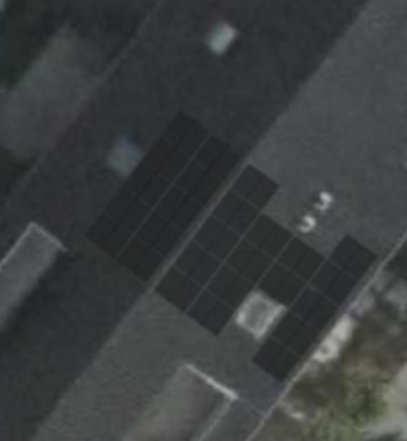

eerst mijn dak:
oost-west:
Afbeeldingslocatie: https://tweakers.net/i/pmAntRVrEp7p_jSmhWtMQh6LOBA=/800x/filters:strip_icc():strip_exif()/f/image/zEIjX9TSS3qKr0nySCXoVUOa.jpg?f=fotoalbum_large
jouw dak zal ongeveer het zelfde doen ondanks dat het niet perfect oost-west is. ;)
omdat oost en west een ander moment hun top bereikt kun je met een flink lagere W omvormer af.
zo heb ik nu 3430Wp op oost(met ook 2 hoeken) en 3000Wp op west = 6430Wp.
dit op "maar" een 4000W omvormer, en dit topt niet af. (heel klein beetje, maar soms kunnen panelen meer W leveren als hun Wp, gebeurd allen te korte periode per jaar)
opbrengt is toch al 5500kWh.

Ik zou op NW ook nog wat panelen bij leggen hoor. Ook gewoon vol leggen. NW heeft al een mindere opbrengst dan ZO, en met wat panelen erbij kan je dat toch een tikje compenseren, en ook zijn extra panelen bij een bestaande geplande installatie altijd een zeer economische optie. Op een 3 fase omvormer kan het dan nog prima (2 x 16 Bv) en kwa rendement ook heel goed. Wel iets wegblijven van die dakkapel denk ik, dus daar een rijtje panelen leeg laten bv.
Ik heb zelf ook een ZO (30x) + NW (19x) opstelling en het geeft echt een heel mooie spreiding. Ook laten doen door Coolblue, en met 2 stuks 3 fase omvormers (Huawei SUN2000) In mijn sig kan je mijn opbrengst ook al zien, ik heb het nu een paar maanden liggen en ben heel blij met de installatie en ook de opbrengst.
Weteringbrug ZO 9.900WpNW 6.270WpTotaal 16.170Wp — 5 x MHI L/L (SCM / SRK / ZSX)
