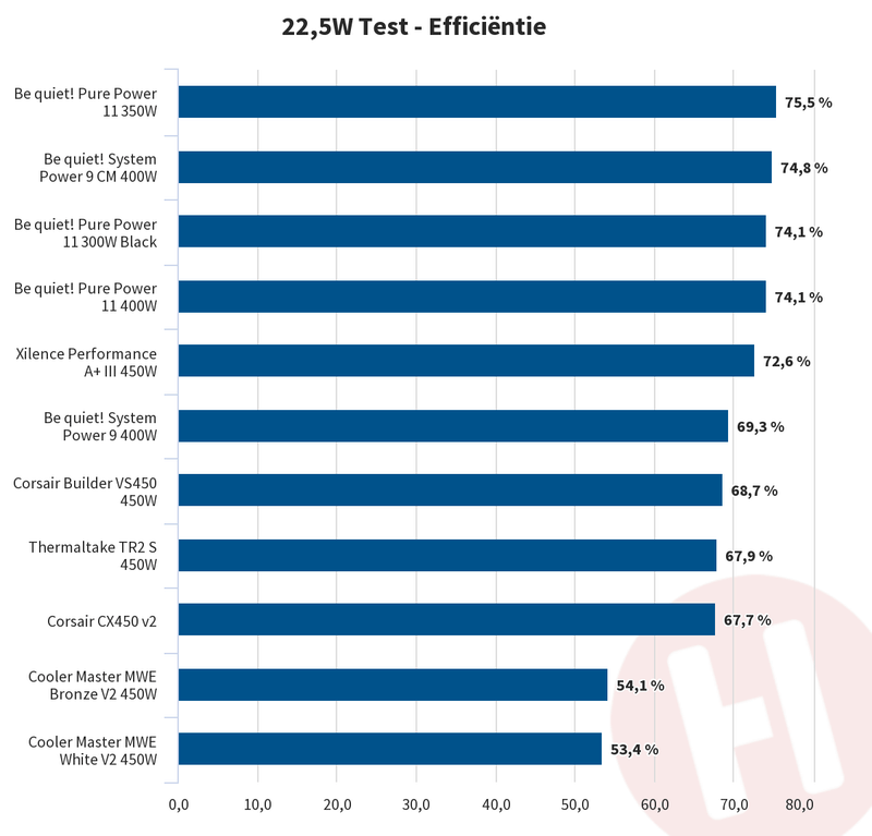

Ten eerste twijfel ik nog over de voeding. In het zuinige server topic zag ik dat veel mensen kiezen voor een PicoPSU met een externe adapter, maar meestal wordt dit gekozen voor systemen met voornamelijk 2,5” drives of SSD’s. Doordat ik al twee 3,5” HDD’s heb vraag ik mij af of dit wel ideaal is voor mijn situatie, zeker met het oog op eventuele toekomstige uitbreidingen van schijven. Ook lopen de kosten van een PicoPSU aardig op als je alle accessoires erbij neemt zoals extra SATA verloopkabeltjes en een PCI bracket voor de barrel-plug.

Wellicht is het verstandiger om voor een goedkopere ATX voeding te gaan ten koste van een paar procent efficiëntie?
De Cooler Master voeding uit de huidige configuratie heb ik geselecteerd n.a.v. de Desktop BBG uit Juli 2020 waarin staat dat deze voeding erg efficiënt is onder lage loads. Helaas heb ik uit een review vernomen dat deze PSU niet erg stil is door een agressieve fan en de aanwezigheid van coil whine. Is er toevallig een tweaker die ervaring heeft met deze PSU en wat kan vertellen over de geluidsproductie? Ik had ook een paar modellen van be quiet! gezien zoals de Pure Power 11 400W of de goedkope (duurkoop?) System Power B9 300W. Als de merknaam enige indicatie is zou ik verwachten dat dit redelijke stille PSU’s zijn ;), maar ik kan niet zoveel vinden over de efficiëntie van deze voedingen onder lage loads.
Hebben jullie nog suggesties of ideeën voor een stille en (relatief) efficiënte PSU voor deze build? Of moet ik toch de PicoPSU nog een keer overwegen?

Voor wat betreft die Cooler Master voeding, wil je wellicht deze review eens doornemen: https://nl.hardware.info/...vanaf-37-euro-efficientie
Afbeeldingslocatie: https://tweakers.net/i/PZ2oNPaPKMMY-L_FJRxv4OOwyus=/800x/filters:strip_exif()/f/image/zy9yffN5PbXZ33SLbyeqBFqP.png?f=fotoalbum_large

@Xander Ik had die review ook al gezien en verbaasde me toen al over de resultaten van de MWE Bronze V2. Uit de review van Aris Mpitziopoulos van Cybenetics bleek dat de MWE Bronze V2 series juist 72% efficiëntie had bij slecht 2% load, wat niet strookt met de resultaten van HWI. Ook zag ik in de reacties onder de review dat er een paar mensen kritiek hadden op de methodologie van HWI. Ook in het Voeding advies en informatie topic - Deel 34 zie ik regelmatig kritiek op reviews van HWI, onder andere door topicstarter @Verwijderd, dus ik vraag me af of de HWI's reviews van voedingen accuraat zijn. De be quiet! voedingen lijken wel stil te zijn volgens diezelfde review, dus ik zal nog even wat meer research moeten doen...

Persoonlijk zou ik voor een lichtere PSU gaan, gezien ik met mijn config veel al tussen de 50 en 60w incl de 10GBe nic, mocht je geld willen besparen.
Dit was ik eerst ook van plan. Helaas lijkt het erop dat fabrikanten niet meer de focus leggen op kwaliteitsvoedingen met een laag vermogen. De meeste goede voedingen starten vanaf 400W/450W, zoals ook de be quiet! voedingen die jij aanraad. Daarom heb ik nog gekeken naar een PicoPSU oplossing, maar dat vind ik er toch wel een beetje janky uitzien door de externe adapter + het gat in de kast waar normaal de ATX voeding hoort te zitten. Daarnaast zijn de totale kosten van een PicoPSU met genoeg vermogen plus alle accessoires gelijk aan een uitstekende ATX voeding (~ € 90). Uiteindelijk had ik de BitFenix gekozen omdat deze nog een relatief laag vermogen heeft voor een ATX voeding en van prima kwaliteit zou moeten zijn volgens @Uszka in het voeding advies en informatie topic. Diezelfde Tweaker claimt dat de Pure Power 11 ondertussen wat achterhaald is qua ontwerp, dus dan lijkt me die € 9 extra voor de BitFenix een prima investering.
