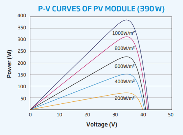

Op basis van jullie tips wil ik nu toch voor een grotere setup gaan en een betere omvormer. Heb nu een offerte voor 13 panelen totaal 5005 Wp en een SMA SunnyBoy 5.0.
Wat ik mij afvraag:
- MPP spanningsbereik is 175-500V
- Panelen Maximum Power Voltage-VMPP = 33.6 volt * 13 = 436,8V
Dat betekend dat ik op de SMA SB 5.0 (datasheet) de 13 panelen als 1 string kan laten aansluiten op 2 MPP trackers (paralel ivm vermogen)?
Zo nee: als ik twee strings heb en een opstartspanning van 125V = 20,8V bij 6 panelen in serie. Das bij een mooie zon toch 200 watt. Alles daaronder gooi ik weg?
Afbeeldingslocatie: https://tweakers.net/i/GtjO789svV2olzwIYml6NTIksu4=/full-fit-in/4000x4000/filters:no_upscale():fill(white):strip_exif()/f/image/GiLnD0Iiw79FiEzzHkqlNZC3.png?f=user_large
