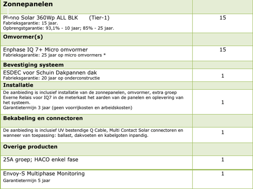

Ik heb vandaag een offerte (na schouwing) mogen ontvangen en wil graag weten of dat redelijk is:
Gegevens
• verbruik afgelopen jaar 5000Kwh (jaren voor de Corona 4500Kwh)
• In de toekomst komt er een elektrische auto
• Installatie nu is 1 fase 35a
Schuin dak 38 graden volledig op het zuiden en nagenoeg geen schaduwval.
Ik heb de volgende offerte gekregen:
Afbeeldingslocatie: https://tweakers.net/i/881GaUwh1MN2qIzff3KVM9Sef_E=/full-fit-in/4000x4000/filters:no_upscale():fill(white):strip_exif()/f/image/EF1WX1FRtqty7qOL6nlMf9uJ.png?f=user_large
Prijs: €6.909,66 (€5.710,46 ex btw)
Totaal vermogen 5400Wp*0.85 = 4590 / 6909 = €1,50wp of moet ik rekenen zonder btw (€1,24) of ga je uit van het piekvermogen obv totale kosten ex btw (want krijg je terug). Dan is het €5710/Wp5400= €1,05
Gekozen voor de zonnepanelen met eigen micro omvormer per paneel. Mochten we in de toekomst willen uitbreiden heeft dat zo zijn voordelen. Mij werd verteld dat deze opstelling efficiënter werkt en dat panelen bij een lagere opbrengt eerder "opstarten" en dus meer opleveren.
Daarnaast gaat een centrale omvormer gemiddeld 12 jaar mee en zal dus ook weer extra kosten (al gauw €1000) terwijl de micro omvormers 25 jaar meegaan (garantie) en als ze toch vervangen moeten worden tussentijds zijn de kosten per omvormer lager. Ik vond dat goede redenen om voor dit systeem te kiezen. Hoe kijken jullie daar tegenaan?

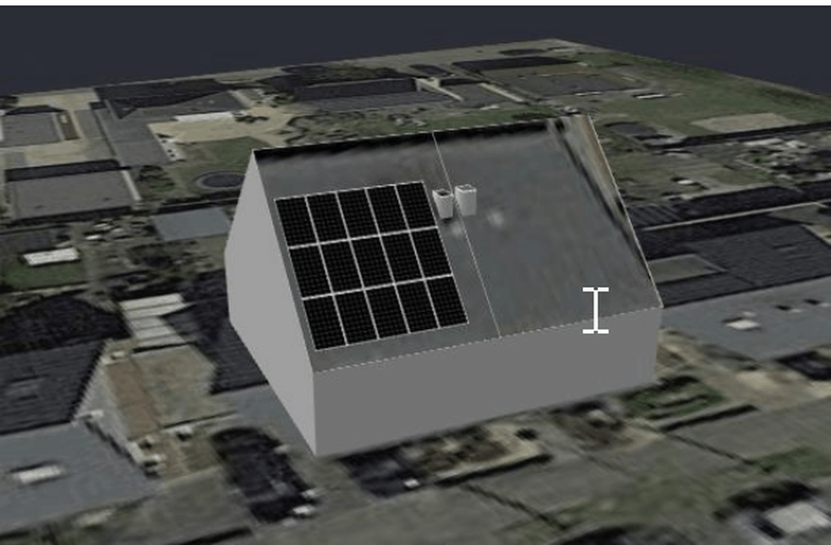

Legplan:
Afbeeldingslocatie: https://tweakers.net/i/D2KuHmtZc7yXLHLR2B9HDwDnGzk=/full-fit-in/4000x4000/filters:no_upscale():fill(white):strip_exif()/f/image/G1Bf8tN47pqsAwrDdQfDObJp.png?f=user_large
Ik heb uiteraard wel veel gelezen in het centrale topic maar er is zoveel aanbod en verschil in panelen en omvormers ed dat het mij af toe begint te duizelen. Ik verwacht overigens dat er nog wel iets van de offerte af kan.
Offerte is inclusief alle materialen en montage (en btw terugvragen). Is dit naar jullie inschatting een goede prijs kwaliteit verhouding? Ik hoef echt niet voor een dubbeltje op de eerste rang te zitten maar wil ook geen dief van mijn eigen portemonnee zijn. ;)

Ik denk dat je met een stringomvormer beter af bent qua kWh's voor je geïnvesteerde euro's. De claim over hogere efficiency is moeilijk hard te maken/te vertalen naar extra opbrengst. En de tweede claim dat micro-omvormers eerder opstarten is volgens mij niet waar (zeker niet met voldoende panelen, zoals in jouw geval).
Sterker nog: omdat dat maximale output van de Enphase IQ7+ maximaal 290 watt is, topt je systeem af en verlies jij zelfs opbrengst vanwege de perfecte zuid-ligging.
Je kunt dit weer ondervangen door IQ7A te nemen, maar die is ca 1/3e duurder: €149 versus €114 per stuk bij Solar-bouwmarkt.nl
Als ik in Sunnydesign 15 panelen neem met een SMA Sunny boy stringomvormer van 5 kW is de verwachte jaaropbrengst voor 15 360 Wp panelen 5336 kWh per jaar.
De 15 Enphase omvormers hebben een maximale output van 0,29 * 15 = 4,35 kW. Dan daalt de opbrengst naar 5315 kWh per jaar. Niet heel spectaculair (€0,22 * 21 kWh = €4,62 per jaar verschil). Maar het geeft in ieder geval aan dat micro-omvormers niet per se efficiënter zijn.
Met je keuze voor Enpase heb je voor ongeveer €2400 aan 'omvormer' in je offerte zitten. 15 omvormers, 15 kabels, relay en envoy monitoring.
Het klopt dat de stringomvormer korter meegaat. De kosten van de vervanging moet je inderdaad wel meerekenen. Maar voor €2400 koop je makkelijk 2 SMA's.
Om een idee te geven: een SMA 5 kW eenfase is ruim €1000, driefase €1250. Een Chinees van 5kW ongeveer €900.
Ik denk dat je moet bedenken hoe eventuele uitbreiding eruit gaat zien. Als het op een ander dakvlak is en later met een andere omvormer op een andere groep geïnstalleerd kan worden, hoef je er nu minder rekening mee te houden.

Je moet het dak goed opmeten.
Misschien past landscape 3 en dan 6 boven elkaar -1 voor de schoorsteen.
17 panelen gaat goed werken op een normale 6 kw omvormer. Met het geld wat je bespaard kan je over 10 jaar een nieuwe omvormer ophangen. Maar dat de garantie 10 jaar is wil niet zeggen dat hij 10 jaar + 1 dag rokend van de muur valt.

@lothar bedankt voor je inzichten. Ik begreep dat er in principe nog een rij van 5 boven kan alleen moeten het geheel dan zakken. Het wordt dan wel krap aan maar zou mogelijk moeten zijn. Op korte termijn (lees komende jaren) hebben we hier genoeg aan.

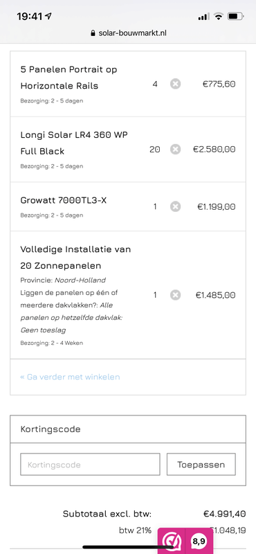

Je kan nu goedkoper al die 20 leggen op een normale omvormer.
Afbeeldingslocatie: https://tweakers.net/i/pdSj8R59drbxJ_8A7yhLfWvwU5I=/x800/filters:strip_exif()/f/image/eKmAVXbYD1UVFkLASff70rlI.png?f=fotoalbum_large

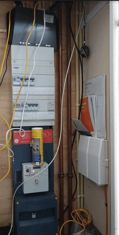

Wat ik mis in de offerte is je meterkast geschikt maken. Meeste meterkasten in Nederland zijn maar gebouwd op 40A dus met 25A aan panelen erbij spreek je dan van een aardige overbelasting.

Ja klopt je zou voor mijn offerte nr 3 fasen moeten upgraden.

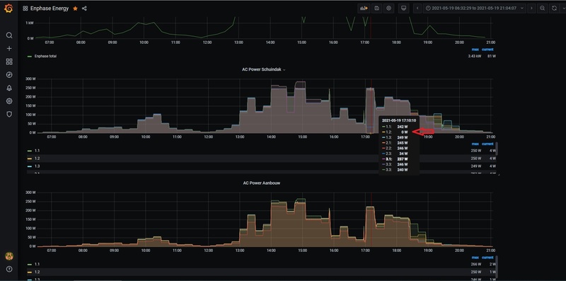

@AUijtdehaag Ja dat is weer een voordeel van micro omvormers. Als ze spanning te hoog wordt vallen ze één voor één uit en niet alles tegelijk.
Wat @schumacher zegt over aftoppen klopt ook. Ze toppen af op 295 VA. Als je uitgaat van de beste maand zon/temperatuur, dat is meestal april, zit je maximaal met 4850 Watt uit je 5400 Wp systeem. En dan zit je systeem op 4425 Wp. Daar zit je dan 3 uur per dag boven, bij mooi weer, dat is dan ~0.9 kWh per dag.
Niet heel erg spannend. Haalt ie wel in met de opbrengst op een bewolkte dag, want de omvormers doen het tot bijna 0W.

@AUijtdehaag ik heb geen idee wat de netspanning nu is. Ik ben wat dat betreft maar een simpele consument. Je bent natuurlijk verplicht de plaatsing van zonnepanelen aan te melden bij de netbeheerder en mag toch hopen dat hier rekening mee wordt gehouden. Ik snap dat hier de experts zitten die er bovengemiddeld veel van afweten. Maar hoe zit dat met de overige 99% van de consumenten die hier absoluut geen kaas van gegeten hebben en erop moeten vertrouwen dat een installatie binnen de grenzen blijven?
De slimme meter hebben we nog niet, maar onze digitale meter nu is niet geschikt voor registratie teruglevering. Liander geeft aan dat bij aanmelding van de zonnepanelen er een slimme meter wordt geplaatst (gratis).
Fotootje van onze meterkast (don't mind the mess, dit was ooit allemaal netjes ...binnenkort maar eens even helemaal netjes maken. Sowieso wel prettig als ze erbij moeten ;))
Afbeeldingslocatie: https://tweakers.net/i/izQBPfNXzSJdmgRWY_w3njWjq5k=/x800/filters:strip_exif()/f/image/oGwS7KvGpbBqCSo3C5jFtreU.png?f=fotoalbum_large
  • AUijtdehaag
Als je naar 3-fase gaat, zou ik eerst de ombouw laten doen.
Automatisch krijg je dan ook een andere meter. https://mijnaansluiting.nl/home
Huidige hoofdschakelaar vervangen voor een 3-fase hoofdschakelaar. (je kan spanningsloos werken door de hoofdzekeringautomaat uit te zetten)
Weinig groepen. 2 aardlekschakelaars komen dan op allebei een fase te zitten. (eigenlijk wil je dan 3 aardlekschakelaars verdeeld over 3-fasen)
Maar er is al snel ruimte tekort met een 3-fase aardlekautomaat voor zonnepanelen en een 3-fase aardlekautomaat voor de EV (2x 4 posities in je groepenkast)
