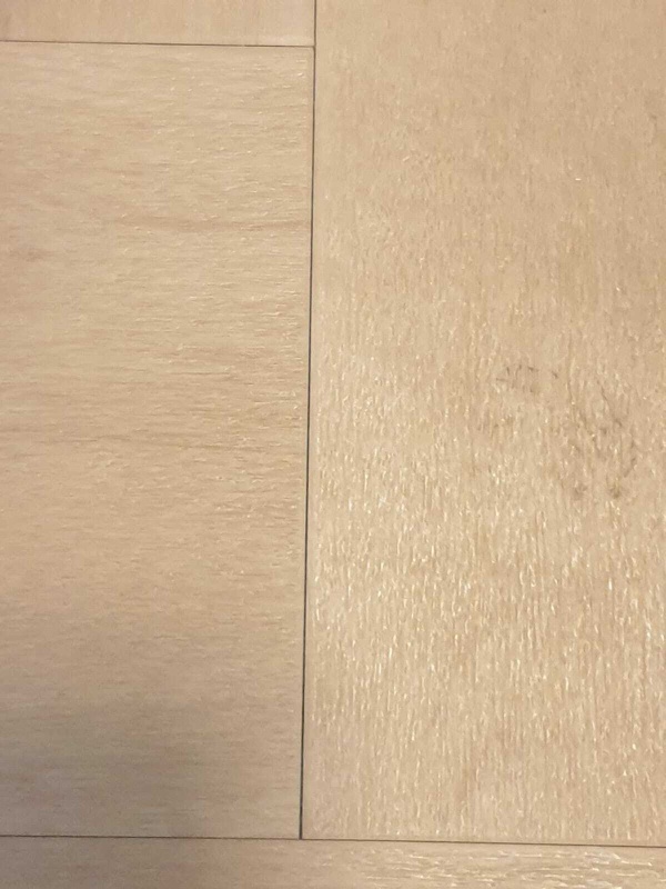

Beste tweakers,
Wij hebben in februari 2021 in ons gehele appartement PVC visgraat laten leggen (130m2). Wij maken gebruik van CV om het appartement op te warmen (staat standaard op 20 graden overdag en 15 graden tussen 11pm en 7am).
Omdat wij tussen twee woningen in zitten en de woning goed geisoleerd is, hoeven wij relatief weinig te stoken.
Het viel ons vorige week op dat er steeds meer kieren/naden ontstaan tussen de verschillende plankjes. Bij het leggen van de vloer waren er ook al een aantal kieren, maar deze zijn destijds gedicht met voegpasta (geen mooie oplossing, maar prima).
De naden ontstaan op de meeste rare plekken; plekken waar geen e.g. cv leiding loopt of waar niemand in het huishouden komt waardoor het bijna onmogelijk is om het probleem te achterhalen.
Natuurlijk contact opgenomen met onze leverancier; die gaven aan dat de legger langskomt als hij in de buurt is. Prima dacht ik. Waar ik wel een nare nasmaak aan heb overgehouden is de directe verwijzing naar de algemene voorwaarde mbt. het acclimatiseren van de vloer bij levering. Ik vind dat een probleem eerst onderzocht hoort te worden voordat men de algemene voorwaarden aanhaalt.
Bij de levering van de vloer hebben wij gebruik gemaakt van bouwkachels om de vloer op temperatuur te houden. Dit zou dus niet de oorzaak moeten zijn.
Ik wil graag jullie advies; voor de volledigheid voeg ik ook nog wat foto's toe. Is dit iets wat jullie ook zijn tegengekomen? Ik maak me zorgen (kostte mij ~10k)over de vloer en of deze wel ~15jaar mee kan gaan...
***edit*** we zijn ook steeds meer lijmresten tussen de vloerdelen naar bovenkomen.
***edit***Legger heeft ook de hele woning geëgaliseerd. Alleen weet ik niet zeker of de vloer geschuurd +gewalsd is. De legger zei van wel maar was niet mogelijk voor mij om te controleren.

Cyriel85 schreef op maandag 17 mei 2021 @ 14:18:
In het voorbeeld plaatje op de website zitten de naden ook, dus wellicht hoort het wel?
Maar zonder gekheid. Denk dat het kliksysteem niet van erg goede kwaliteit is, of de ondergrond niet stabiel, maar gezien je zegt dat die geagaliseerd is...
tweede foto is iets niet echt haaks, niet waarschijnlijk dat dat ooit goed heeft gezeten.

Onder invloed van temperatuur/vochtigheid zetten de meeste materialen uit. Stel je hebt een kamer van 10 meter en het zet 0,2% uit, dat is al 2cm. Als het te krap gelegd wordt kan daardoor het parket gaan bol staan. Dat wil je natuurlijk niet.
Doorgaans wordt dat aan de plint opgevangen door daar wat ruimte te nemen. Het nadeel is dat met name in de loop er wat verschuiving kan optreden met de op de foto zichtbare spleetjes.
Bij in langsrichting gelegd parket is dat op te vangen voor veren te plaatsen tussen de kopse kant van het parket en de plint/muur. Dat is bij visgraat lastig, omdat die dan de veerkracht scheef verdeelt. Dat is ook de reden waarom houten visgraat altijd gespijkerd wordt op de houten ondervloer. Maar wellicht zijn er juist wel veren geplaatst en zijn die de oorzaak. Even navragen.

Wij hebben ook pvc visgraat en op genoeg plekjes kiertjes.. volgens de vloerenman werkt het huis toch nog een beetje bla bla.. heb het maar opgegeven :-)

Hier ook, maar dat is op enkele plekjes. Ik zou het gewoon gaan 'kitten' in dezelfde kleur zodat het minder opvalt.
We hebben ook een paar stroken laten vervangen en daar zie je die kiertjes beter... Heb gewoon gekit zodat het minder opvalt.

Heb je foto van hoe het eruit ziet met kit? Als het hierbij blijft dan zou ik er wellicht mee kunnen leven. Maar zoals aangegeven, het worden er steeds meer...
  • Lelletje
  • Laatst online: 30-10 15:16
Als het er steeds meer worden, dan moet je dat wel even laten checken.
We hebben het nu 2 jaar, het is op enkele plekken voorgekomen. Denk 3-4 plekken waarbij de naad dikker is geworden, maar dat is max 1-2 mm. Denk dat het hier dus meer meevalt dan bij jou...

Thanks. Hier gaat het om zeker meer dan 20 (and counting) verschillende plekken inderdaad.
