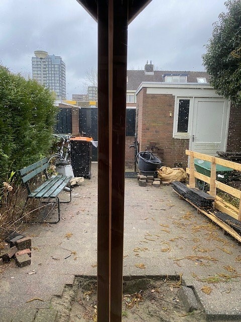

Hierbij een foto van de zijwand:
Afbeeldingslocatie: https://tweakers.net/i/lbnx4zRL4cIAOwJmljxW2jXEOyY=/800x/filters:strip_icc():strip_exif()/f/image/T6kczqRVSfqB4nYr63lGXqrn.jpg?f=fotoalbum_large

Volgens mij moet er een aluminium funderingskoker onder die rails als er geen bestrating ligt om hem op te leggen. Maar ja, dat is allemaal afhankelijk van de afspraken die je gemaakt hebt. En aangezien je ook verbaasd bent over werkend hout, vraag ik me af of je jezelf vooraf wel goed ingelezen hebt.
  • D-190
  • Laatst online: 02-02-2022
ChinaGeek schreef op zaterdag 15 mei 2021 @ 21:06:
Er is een funderingsbalk gebruikt, alleen deze is niet op een goede, stevige en horizontale wijze bevestigd. hij rust alleen op 4 zwakke hoeklijntjes die bevestigd zijn op de poeren, naderhand, nadat alles geplaatst is zijn er tegeltjes onder de funderingsbalk gedrukt. Dit is en kan nooit een stevige ondergrond zijn en zal altijd blijven werken.
Een aannemer hoort vakkundig werk te leveren, en hoort mij te wijzen op dat soort desbetreffende specifieke dingen. Hij heeft altijd een informatieplicht, iets waar hij hier als mosterd na de maaltijd mee komt.

Als het een funderingsbalk voor een blokhut is, die zijn niet recht en horen op een fundering te liggen, ofwel een tegelvloer, ofwel een gestorte betonvloer. Maar dat moet toch van tevoren besproken zijn? Je bespreekt de werkzaamheden toch van tevoren?

De aluminium ligger is gewoon te onderbemeten voor het gewicht van de glazen pui, dit is broddelwerk, de hoekbeugels aan het einde laten dat ook zien.
Men heeft zelf ook gezien dat het doorboog en toen maar bedacht het even snel op te lossen met stenen.
Ook al 'fundeer' je op straatwerk, dan nog gaat dit op ten duur doorhangen met alle ellende.
Er had een stevigere onderlegger gebruikt moeten worden met een extra poer(en) ter ondersteuning.

Zowel de schuifdeur als het houtwerk ziet er niet uit imho.
Opleveren met schroeven die je niet eens juist in de balk kan draaien?
En dat hoekbeugeltje is ook niet juist gebruikt. Je kan zo'n beugel niet toepassen met de belasting halverwege het horizontale deel.
Knullig van hier tot tokyo, ik zou herstelwekzaamheden eisen, of een andere professional het op de juiste manier laten doen.

Ondertussen een aantal dagen verder, bericht terug gehad van de aannemer.
Ze stelde voor om met planken uit 1 lengte de palen aan de muur te omkleden. Ik heb voorgesteld om dat niet te doen.
Het karakter van die paal gaat uit het zicht, hoe worden de planken vast gemaakt, en de paal wordt nog dikker waardoor het helemaal geen gezicht+ dat ik evengoed die palen moet betalen die ik niet meer zie. Dan wordt het waarschijnlijk nog lelijker als dat het nu is. Ik stelde een korting voor in plaats van het omkleden van de palen.
Wat is jullie mening daarover?
Ze gaan er ook voor zorgen dat de schuifrails stabiel op de funderingsbalk wordt gemonteerd. Ik heb aangegeven dat die wel stabiel gemonteerd is, alleen dat de funderingsbalk niet stabiel gemonteerd is.
Ze gaan kijken naar de spanning op de zijwand, de spanning die veroorzaakt is door de krom getrokken planken. Ook gaan ze de schroeven in het zicht beter bevestigen
