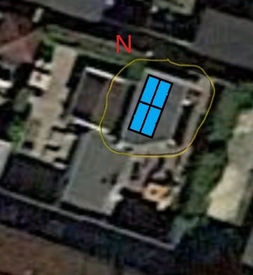

Wij zijn van plan wat zonnepanelen te plaatsen op de garage.
De lange zijde is 4.40 meter, de smalle zijde heeft 2.60 aan ruimte, maar door het schuine stuk kan je een ruimte van 4 bij 2.10 overhouden als ze helemaal links tegen de lange zijde aan komen te liggen.
Afbeeldingslocatie: https://tweakers.net/i/7F9AQ0W-_ZjCkTOzNDpiRKAzxro=/full-fit-in/4920x3264/filters:max_bytes(3145728):no_upscale():strip_icc():fill(white):strip_exif()/f/image/pHcPJ7EJwUnf1xLpaQ8RhNxW.jpg?f=user_large
Foto van google maps, Noorden is boven. Geen last van schaduw.
Nu was ons plan 4x een Longi Solar LR4 450WP Perc LR4-72HPH-450 + IQ7A te plaatsen. Wij willen alleen niet te schuin plaatsen. Een lange rij van 4 (landscape) liggende panelen waarbij aan het einde max 40cm hoger liggen. Een vrij kleine hoek dus. Ze liggen dan wel schuin richting zzw. Een andere optie is ze schuin richting oost te leggen. Maar ik verwacht dan een nog lager rendement te halen.
Als ik elk paneel los zou plaatsen onder een hoek zou ik ze al snel ver uit elkaar moeten zetten waardoor er maar 2 (misschien 3) panelen passen.
Zie ik reële opties over het hoofd of ga ik zo weinig profijt hebben van de panelen?
  • Ronald
Ik volg je verhaal niet helemaal...
Als je een 'zuid' opstelling doet moet je toch snel 50cm tussen de panelen houden, en kom je op max 3 panelen uit
Ik zou of 4x landscape op 'oost' doen, of voor iets betere spreiding voor eigen gebruik 2+2 oost-west als dakje: /\ - maar dat levert absoluut een fractie minder op door dat de helft net iets noord gericht komt. Dan heb je ook niet dat je 40cm hoog zit aan de dakrand ;)

  • DoeEensGek
  • Laatst online: 18-05 14:04
@Ronald Even mijn beste paint skills in de strijd gegooid. Afbeeldingslocatie: https://tweakers.net/i/KuQZsPQ_Z_p-6x8w_oxOHdIBxjQ=/full-fit-in/4920x3264/filters:max_bytes(3145728):no_upscale():strip_icc():fill(white):strip_exif()/f/image/Q6bNds4SdAHFFZHU3DtQCJ3Y.jpg?f=user_large
4 panelen in een enkele rij die in zijn geheel afloopt. Noordkant ligt dan hoger dan zuidkant.
Als ik de panelen inderdaad individueel laat aflopen dan ben ik al gouw een ruimte achter elk paneel kwijt in verband met schaduw begreep ik. Dan houdt ik inderdaad ruimte voor max 3 of zelfs 2 panelen.
Jij bedoelt dat ze een kwartslag gedraaid liggen:
Afbeeldingslocatie: https://tweakers.net/i/kw7geHcgndwX2QrihGTUkC7w4DM=/full-fit-in/4920x3264/filters:max_bytes(3145728):no_upscale():strip_icc():fill(white):strip_exif()/f/image/CDRTCEekdDwmmfhzQHIre6Kz.jpg?f=user_large
Waarbij west kant dan hoger ligt dan de oostkant?

Omdat het krap wordt, zou ik zeker een keer het dak op gaan om nauwkeurig te meten (als dat nog niet gebeurd is). Veel panelen zijn iets breder dan een meter en montage kost ook een paar cm.
Eventueel kan je het meest zuidelijke paneel iets kleiner kiezen (170 cm ~350 Wp), op een APS maakt dat niet uit.

Goed, na een paar keer op het dak geklommen te zijn komen we op het volgende lijstje.
4x Longi Solar LR4 450WP Perc LR4-72HPH-450
1x Goodwe GW1500-XS WiFi of Growatt MIC 1500TL-X
Neer te leggen op deze wijze:
Onder een hoek van +-12 graden
We hebben wat gepuzzeld, maar kunnen met een kleiner formaat paneel (170*100 bijv.) geen 5 panelen kwijt. De hoek die eraf gesnoept is is te groot.
Maar maakt niks uit. :)
