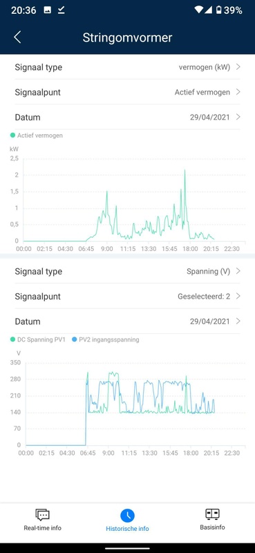

Maar vooruit, dit zijn de resultaten.
Ergens staat ingesteld dat string 1 "DC spanning PV1" heet en string 2 "PV2 Ingangsspanning" Afijn.
Spanningsverloop op een bewolkte dag: De spanning springt op en neer, ik vermoed een effect van de optimisers

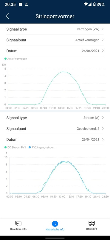

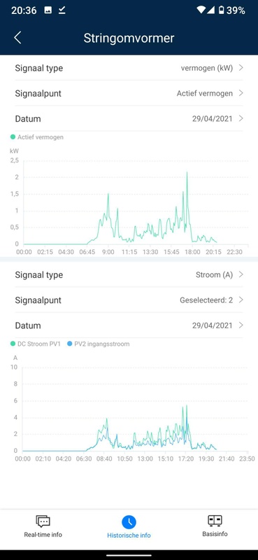

Stroomverloop bewolking: De stroom volgt aardig het vermogen
Afbeeldingslocatie: https://tweakers.net/i/q0QcvvtNLRSjEHdlWzUoOMQGR2o=/x800/filters:strip_icc():strip_exif()/f/image/9CTOQK4M6DUWYiG9cZUx5vs4.jpg?f=fotoalbum_large

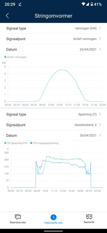

Spanningsverloop zonnige dag. PV2 is constant wat lager dan PV1
Afbeeldingslocatie: https://tweakers.net/i/cdQG0wMdvKh2GJJHilWur6MvXI0=/x800/filters:strip_icc():strip_exif()/f/image/D4k5QwvpKgWVPfr5UziwbvxG.jpg?f=fotoalbum_large
