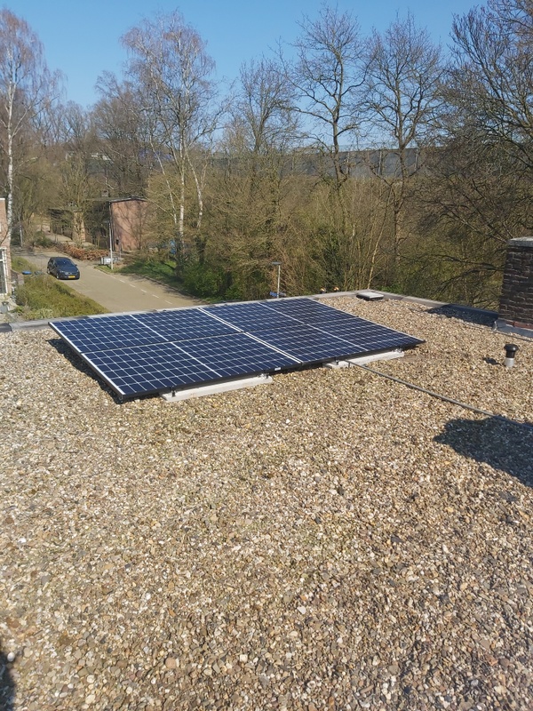

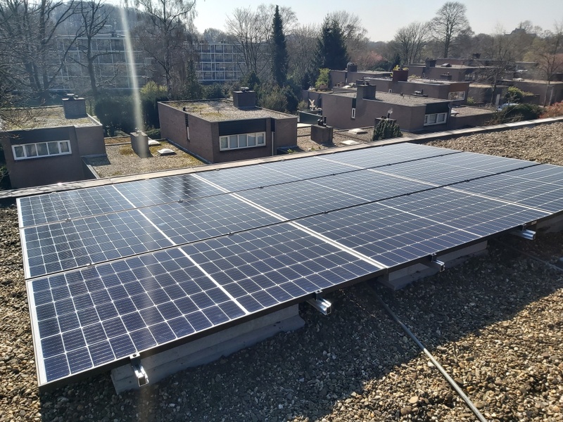

Bijgaand 4 foto's. zonnepanelen op het dak. 1xAfbeeldingslocatie: https://tweakers.net/i/ERawm1rHcpnpvmzXm0yxoCuYJ5s=/800x/filters:strip_icc():strip_exif()/f/image/JGN0ZtuDJJbr6wBmeptqXOWB.jpg?f=fotoalbum_large
Afbeeldingslocatie: https://tweakers.net/i/7SYrq6VLDRxrckcIjxz71MDWEfk=/x800/filters:strip_icc():strip_exif()/f/image/nU9MCkLiuAbl8JXXWkCkfZJK.jpg?f=fotoalbum_large
Afbeeldingslocatie: https://tweakers.net/i/0rueQxueuF1fpWCC4n0uUbij4J0=/full-fit-in/4920x3264/filters:max_bytes(3145728):no_upscale():strip_icc():fill(white):strip_exif()/f/image/LK8PRMaeBncgPM2ZPWEAwvDk.jpg?f=user_large

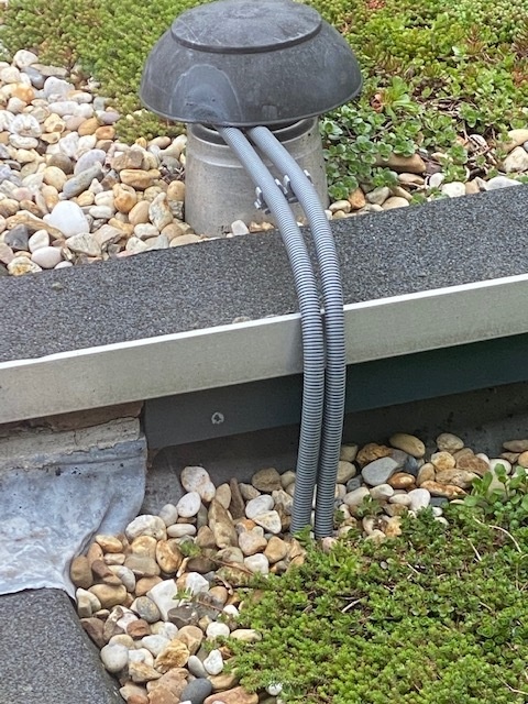

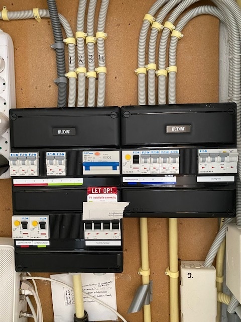

Afbeeldingslocatie: https://tweakers.net/i/tAkFPP3KQGFdwUGRGEuRLzvvQec=/full-fit-in/4920x3264/filters:max_bytes(3145728):no_upscale():strip_icc():fill(white):strip_exif()/f/image/tOAWWtDaI27c9Tds8FS58wDV.jpg?f=user_large 4 en 1 x 9 panelen. Kabel vanaf dak naar omvormer en inhoud meterkast (de linker donkergrijze kabel komt van de omvormer precies aan de andere kant van de muur meterkast).

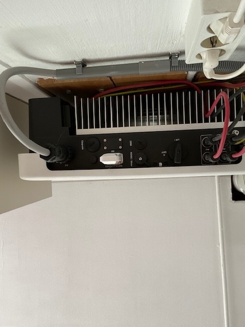

Ik ben benieuwd of de 4 op een aparte ingang zitten op je omvormer, of dat alle 9+4 panelen in 1 string zitten aangesloten op de omvormer op 1 ingang.
4 panelen in 1 string is te weinig Vmpp voor een 3-fase omvormer.
http://nl.solaxpower.com/...oads/2021/02/X3-Mic-1.pdf
Heb je ook een fototje van de onderkant vd omvormer?

Bijgaand foto 20-4 toen het zonnig weer was, te zien is dat de AC-Power regelmatig naar 0 gaat (dus geen input). En foto onderkant omvormer (inderdaad een Solax power X3 4.0 TD)
Andere buren hebben zover ze weten geen problemen, echter 4 hebben een 1 fase omvormer en 1 ook 3 fase omdat hij een elektrische auto heeft.Afbeeldingslocatie: https://tweakers.net/i/yeA-ckdYtp2jcIINpTkMYZf_Ai8=/full-fit-in/4920x3264/filters:max_bytes(3145728):no_upscale():strip_icc():fill(white):strip_exif()/f/image/NSYoG7ZQVDoTMQ2rK9Z1ntiZ.jpg?f=user_large
