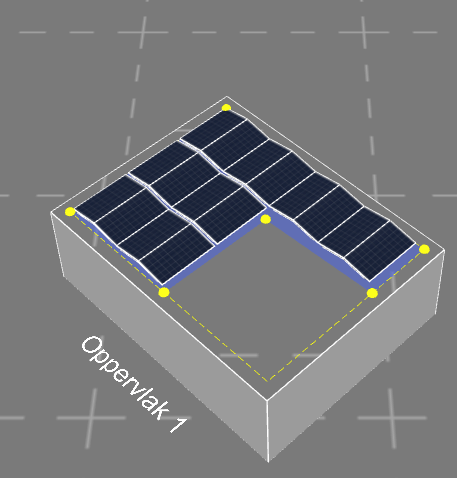

Afbeeldingslocatie: https://tweakers.net/i/pZE0nDWaFx2Q_BjfKWe52k43EsE=/x800/filters:strip_icc():strip_exif()/f/image/N5vF6PAHM3e1RLvVlSZjm41z.jpg?f=fotoalbum_large
  • AUijtdehaag
Lokatie? (ongeveer)
Afmetingen dak?
Zelf doen? Platdak is niet heel moeilijk.
1 of 3-fase in huis?

Voor het legplan zul je een exactere tekening moeten maken zoals gevraagd door AUijtdehaag incl pijpjes, alle details. En naast Almere is ook de richting van belang (zuidwest?).
Wat ik niet begrijp aan de afbeelding is dat de rij van 3 panelen naar het noorden gericht lijkt, omdat er op het dak eronder schaduw valt (paarse kleur).
Zonder schaduw heb je geen solaredge nodig. Je kan ook een string omvormer nemen met 2 mppts en de twee richtingen daarop aansluiten volgens het legplan (verbonden met groene en rode lijn).
Als je solaredge neemt, moet je opletten dat de strings niet te kort zijn. Zeker in geval van een 3-fase omvormer, maar dat is al besproken begrijp ik. Zie dit topic voor details:

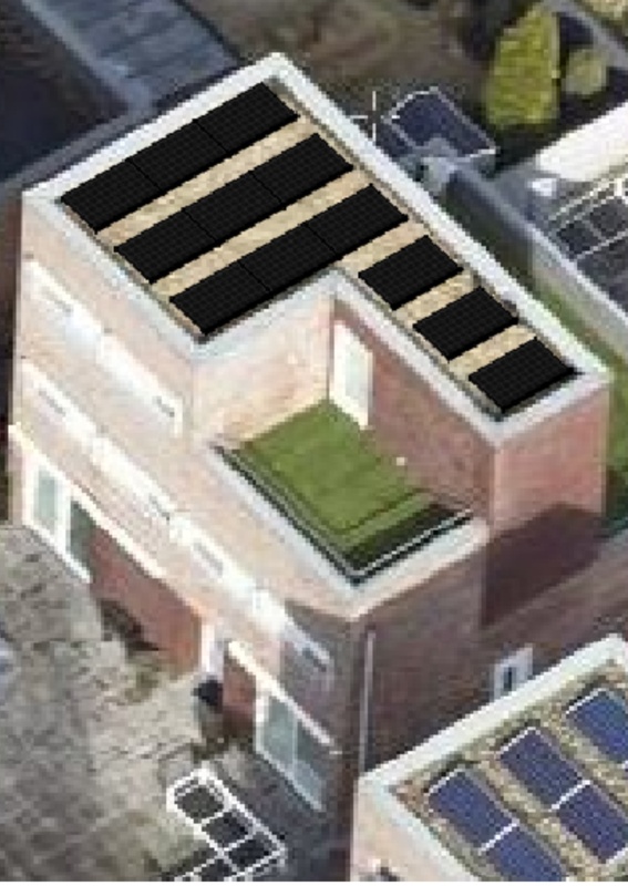

Afbeeldingslocatie: https://tweakers.net/i/OzV6gZanuIKnFDP1RS9RkgZ9HI4=/x800/filters:strip_icc():strip_exif()/f/image/Na5RzAhcJjugnjLYFzWaMxAz.jpg?f=fotoalbum_large
Hierbij legplan van een andere offerte

Ik zou ook die oriëntatie doen, maar dan oost-west-dakjes gericht op ZO/NW. Dan kan je misschien niet 12 maar 16 panelen kwijt, en je hebt minder ballast nodig, én je hebt je opwekking beter verdeeld over de dag (wat gunstiger is voor het eigenverbruik wat gaat spelen als de salderingsregeling aangepast wordt). Dus 2 dakjes op het smalle stuk, en 6 op het brede stuk. Althans, als het past, zonder exacte maten van het dak oppervlak blijft het gokken

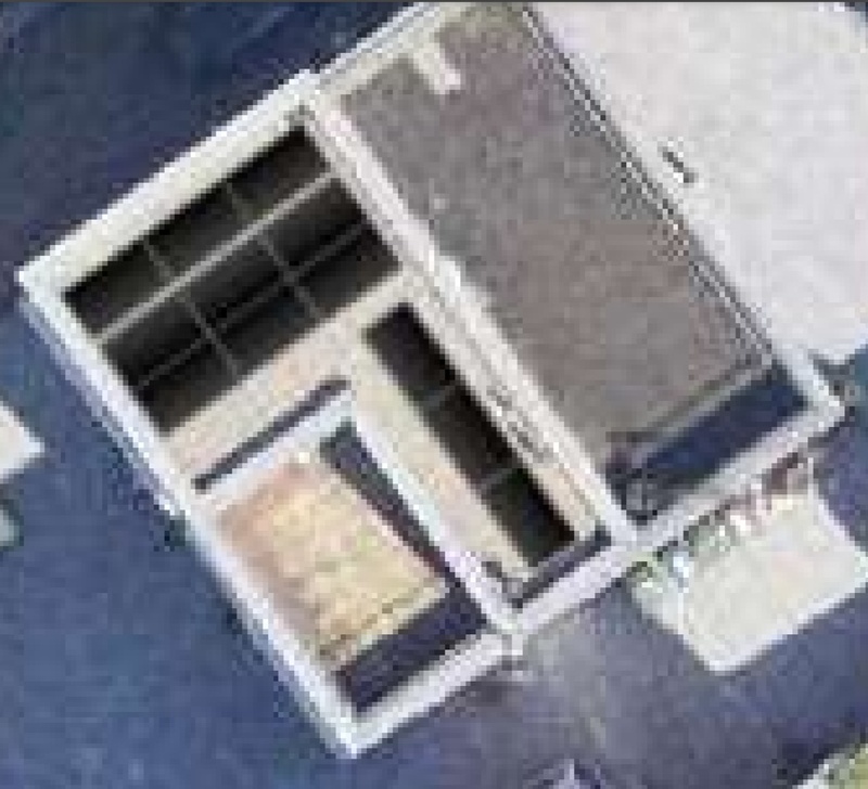

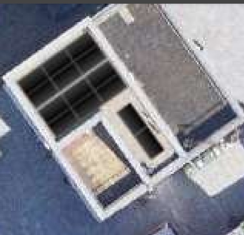

Afbeeldingslocatie: https://tweakers.net/i/TjSQLkp7lkdqCKKr4QVIn289Gx8=/full-fit-in/4000x4000/filters:no_upscale():fill(white):strip_exif()/f/image/VhI7cdaOMs2fAqr4R4CU7GJ1.png?f=user_large
Zoiets bedoel ik. Maar nogmaals, zonder exacte maten blijft het gokken.

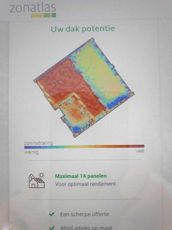

Via Powerpeers heb ik op de site van Zonatlas ons adres ingevoerd en kreeg het onderstaande plaatje te zien. Op dit plaatje is er helemaal geen sprake van schaduw..

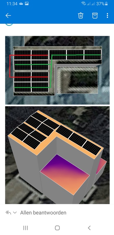

Laatste bezoek en schouw heeft plaatsgevonden, helaas is het smalle deel van het dak te smal voor “dakjes” door de aanwezigheid van 3 pijpjes. Maar op het brede deel kunnen we kiezen voor allemaal “dakjes” (14 zonnepanelen) of met deels (12 zonnepanelen). Zie onderstaande legplannen. Onze voorkeur gaat uit naar 14 panelen ivm hogere opbrengst van 4.746 kWh vs 4.186 kWh.
Het worden dus REC 375 white mono zonnepanelen met Enphase IQ7+ micro omvormer en 3fase Q Relay. Helaas kan er geen pv verdeler geplaatst worden op de wcd/wasmachine groep dus moet het kabeltraject buitenlangs lopen. ;( . Hebben jullie nog tips hoe het wel (netjes, zonder iets te breken/hakken/boren etc) wel binnendoor kan lopen?
Dank jullie wel!

Misschien de 12 panelen toch op een enkelfase en de 2 op een aps y600?
