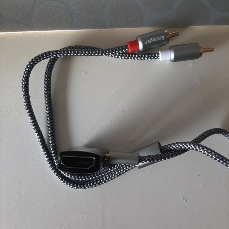

@Moderator : ik hoef niet per se via HDMI aan te sluiten maar de adapter die ik heb is een Female HDMI waarin dus een HDMI stick kan, ja, dus bijvoorbeeld weer een originele Chromecast maar vind ik TE duur. Met excuses als ik niet duidelijk was, ik heb me suf gezocht hoe ik een afbeelding moest plaatsen....nu wel gevonden, En ja, ik had ook beter het type van mijn receiver (Denon AVR-1804) direct kunnen vermelden. ik had er speciaal een foto van die adapter gemaakt. Nu ineens zie ik wel een mogelijkheid, nogmaals sorry, ik plaats nu de afbeelding erbij. Ik wil in ieder geval niet met een direct kabeltje werken vanaf mijn smartphone, het MOET draadloos via WiFi zodat ik kan streamen.
"Sluit lekker aan via S/PDIF, is het ook digitaal en hoef je niet om te vormen". Sorry, ik begrijp niet precies wat je bedoelt. Op mijn receiver zit wel zo'n aansluiting maar die is al in gebruik en ik zou niet weten hoe je dat dan via WiFi moet aansluiten.....??? Ik ben 62, zeker geen digibeet maar jullie zijn voor mij allemaal specialisten, dus................maar denk niet dat dit een optie voor me is.
@Sparkiee : dat is inderdaad ook een mogelijkheid, ware het niet dat ik die adapter via Marktplaats heb aangeschaft en ik die eigenlijk wil benutten, heeft me € 24 gekost en is dan weggegooid geld indien ik die Audiocast M5 aanschaf. Maar is wel een mogelijkheid ja, bedankt!
Het liefste heb ik dus eigenlijk een HDMI stick als een Google Chromecast maar ik wil alleen audio streamen en daarom heb ik geen dure Google Chromecast nodig.
@Bart_GR : dank voor je reactie maar dat is veel too much! Dat heb ik niet nodig en wil ik ook niet. Ik wil kunnen streamen vanaf mijn telefoon naar Internet Radio en de mogelijkheid hebben om eventueel mijn OGG Vobis files af te kunnen spelen via mijn receiver.
Ik hoop dat ik nu wel duidelijk(er) ben, ook door het plaatje erbij.

Voor muziek biedt HDMI geen meerwaarde. Doe die adapter weg en sluit aan via S/PDIF (Digitale Coax of Optische Toslink) als je het signaal digitaal wilt houden. De HDMI converter die je nu hebt voegt niets toe (op meer overgangen, HDMI handshake, et cetera na). Analoof aansluiten (RCA) kan ook.
Ik zie er vier. Één Digitale Coax en drie keer Optische Toslink. Je bron (die je wilt gaan kopen) sluit je aan op die ingang en de bron verbindt met WiFi.
Dat ding doet niets meer dan HDMI omzetten naar stereo RCA. Ik vraag me afgaande op de foto zelfs af of het wel werkt. HDMI is digitaal en kan je niet zo ontzetten naar analoog (RCA). Een adapter als deze kan dus niet passief zijn en dient voeding te krijgen om het signaal actief om te zetten, voeding die ik zo niet zie.
HDMI is leuk maar ik zou in deze toch zoeken naar een bron zonder HDMI maar met S/PDIF dan wel stereo RCA zodat je die hele HDMI adapter er tussen uit kan halen.
De genoemde AudioCast is een optie, tweedehands Google Chromecast Audio bijvoorbeeld ook. Dat je dan voor niets de HDMI converter hebt gekocht is zonde maar zoals gezegd twijfel ik over de werking an sich van het device (en al zou het werken, het biedt nul meerwaarde). Goede leer voor de volgende keer, eerst een topic openen en dan pas hardware aanschaffen ;)
