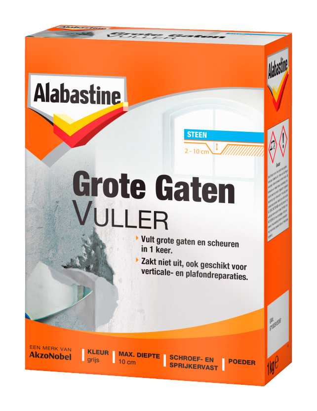

Als je van die "grote gaten vuller" van alabastine koopt is dat ook een soort pur. Het zet alleen niet uit.
Het is heel licht en makkelijk aan te brengen. Maar het is alleen decoratief.
Ik heb het met een plastic zak als spuitzak aangebracht en afgestreken met een plamuurmes.
Het is een beetje afhankelijk hoeveel moeite je wilt doen.

Afbeeldingslocatie: https://static.karwei.nl/dam/49000/41
Bij je favoriete bouwmarkt halen... :)

Alabastine moet op taalcursus. Wat is sprijkervast?

Ik vraag mij af of je met 1kg dat gat gaat vullen. Vergeleken met een zak gips is het ook aan de prijs; 25 kg roodband is goedkoper dan 1 kg van dit spul
_Erikje_ schreef op woensdag 21 april 2021 @ 19:45:
Kan je lekker sprijkeren :+
