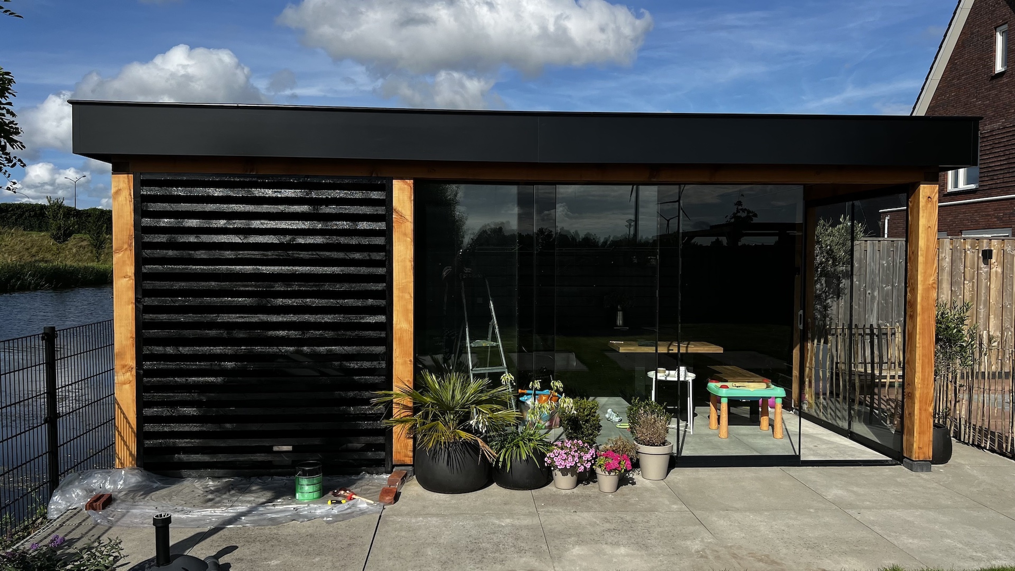

Het heeft even geduurd maar de boeidelen zitten er ook eindelijk op!
Members only:
Erg blij mee in ieder geval.
De overkapping is nu in principe af :) .
Behoorlijk (lang) traject geweest en dat is toch eerlijk gezegd wel wat tegen gevallen.
Temeer ook omdat ik deels afhankelijk was van mijn vader en broer die en wat verder weg wonen en niet altijd tijd hebben als ik bijvoorbeeld tijd had en andersom.
Daarnaast hadden we niet voor alles het juiste gereedschap waardoor sommige stappen langer duren doordat je balken moet draaien om ze door te halen bijvoorbeeld of regelmatig naar een bouwmarkt of Toolstation moet om iets kleins te halen om door te kunnen.
Al met al als ik de balans opmaak en de manuren niet meereken dan staat er voor +- €8300,- .
Nu de staanders en de ringbalk ontgrijzen en behandelen en dan kan hij de winter door.
[ Voor 28% gewijzigd door GeeMoney op 12-10-2022 20:51 ]

Het duurt effe maar dan heb je ook wat; mooi resultaat!
Maar heeft het zo lang geduurd dat je hout al vergrijsd is?
Mooie strakke boeiboorden, welk materiaal heb je daarvoor gebruikt?
  • GeeMoney
  • Laatst online: 21:06
DasNieNix schreef op woensdag 12 oktober 2022 @ 18:43:
Ja, ruim een jaar.
Ik heb dus ontgrijzings spul, uv-spul en een blanke lak volgens mij. Ik moet nog even kijken want ik heb de spullen gekregen van een kennis die het over had van zijn overkapping doen.
Ik heb dus een soort alluminium met plastisol begreep ik.
12 jaar garantie op de kleur en ze kunnen het maken in allerlei maten en vormen.

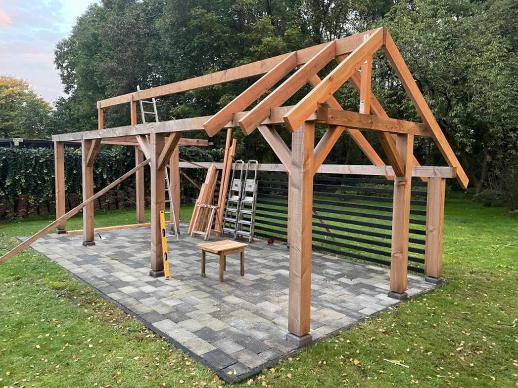

  • gysman11
Het is weer tijd om de vorderingen te showen:
Afbeeldingslocatie: https://tweakers.net/i/BHMTSnWYrAIGzDx-o10x3nw-BrQ=/full-fit-in/4920x3264/filters:max_bytes(3145728):no_upscale():strip_icc():fill(white):strip_exif()/f/image/4VcjiHC6yne0VVm5FEmhDhN9.jpg?f=user_large
Schuine dakspanten zijn ongeveer 1,5 uur werk per 2. Moet er nog 11 aan beide zijden, dus daar ligt nog wat werk de komende week (spullen pakken, uurtje hier, uurtje daar, spullen weer opruimen).
