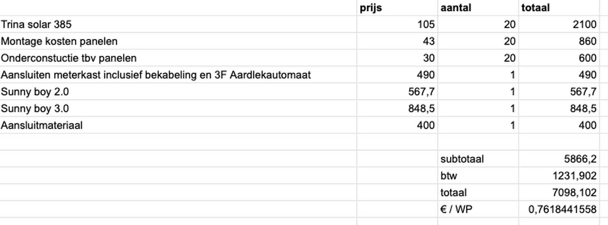

Ik heb 3 offertes
prijs aantal totaal
Trina solar 385kw. 105 20 €2100
Montage kosten panelen 43 20 €860
Onderconstuctie tbv panelen 30 20 €600
Aansluiten meterkast inclusief bekabeling en 3F Aardlekautomaat 490 1 €490
APS micro omvormers 3f YC 1000 250 6 €1500
APS kabel 2mtr. 17 5 €85
APS kabel 4mtr. 27 1 €27
subtotaal € 5662
btw € 1189,02
totaal € 6851,02

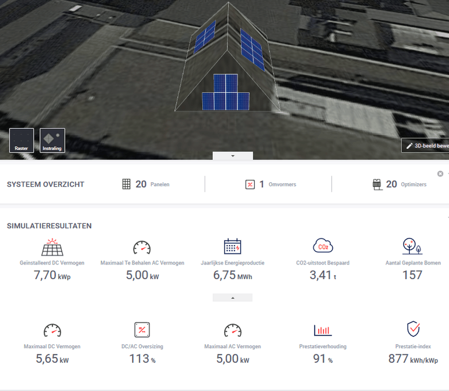

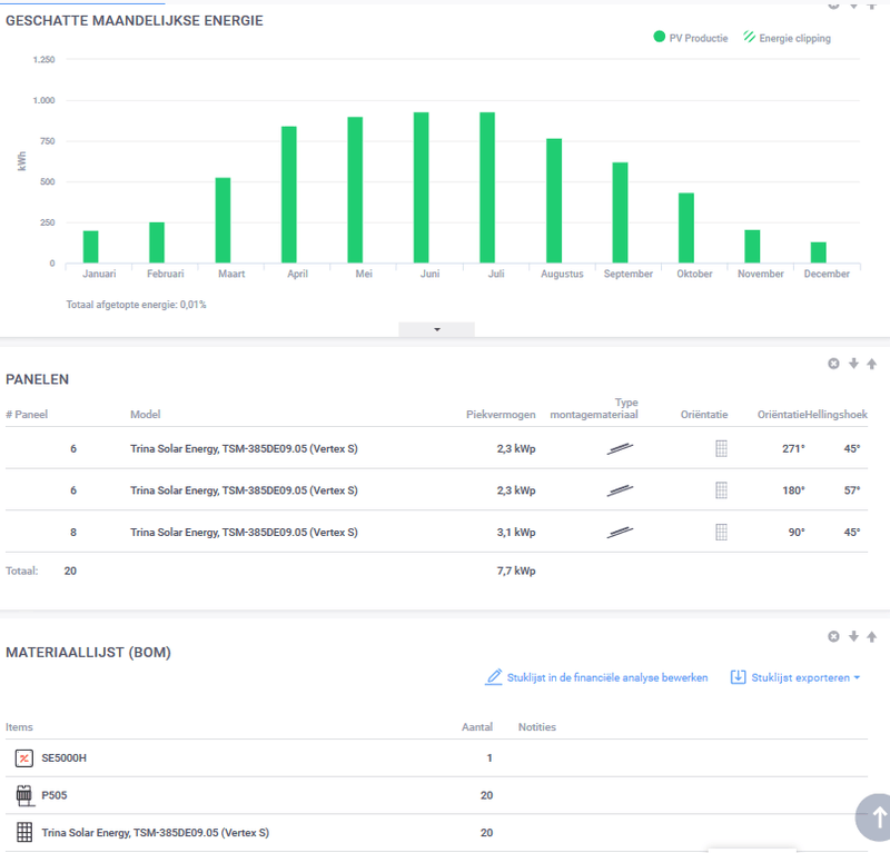

Hierbij de beloofde simulatie.
Volgens Solaredge designer topt het helemaal niet af. 5 kW is prima. Je 7700 Wp is totaal geen reden om over te stappen naar 3 fase.
Een normale 3 fase SolarEdge omvormer gaat in de goede helft van het jaar vooral aan het eind van de dag opbrengst missen omdat de zon dan op slechts 6 panelen schijnt. In de slechte helft van het jaar heb je misschien zelfs midden overdag optimiser clipping. Dat is teleurstellende performance.
Nu bestaat er een laag voltage 3 fase 5 kW Solaredge omvormer uitvoering. Maar die zie ik in Nederland nog nergens leverbaar.
Afbeeldingslocatie: https://tweakers.net/i/rX_4ab8BbkF_bWBkQeH3pfE8x9o=/full-fit-in/4000x4000/filters:no_upscale():fill(white):strip_exif()/f/image/ozCcpSdcc3N6LRx1eKKhfe6b.png?f=user_large
Afbeeldingslocatie: https://tweakers.net/i/u_ULKvQTsbz_xevbCsBMRpO2sAE=/800x/filters:strip_exif()/f/image/HOshQNvMTdUmxx4LWU03FpeP.png?f=fotoalbum_large
Afbeeldingslocatie: https://tweakers.net/i/1kC6yDGXb3B8Ey6wCucqzz-Lb9I=/800x/filters:strip_exif()/f/image/wfIy0NLXM9edY04NEw557Sf7.png?f=fotoalbum_large
Bij SolarEdge zit je met die Trina vertex S panelen wel vast aan P505 optimisers (de duursten).
Wat betreft optimiser kosten kun je beter een ander paneel kiezen.
Het paneel heeft namelijk een Isc van 12.07 A, P401 komt maar tot 11.75 A. Bijna alle andere panelen kunnen wel met P401.

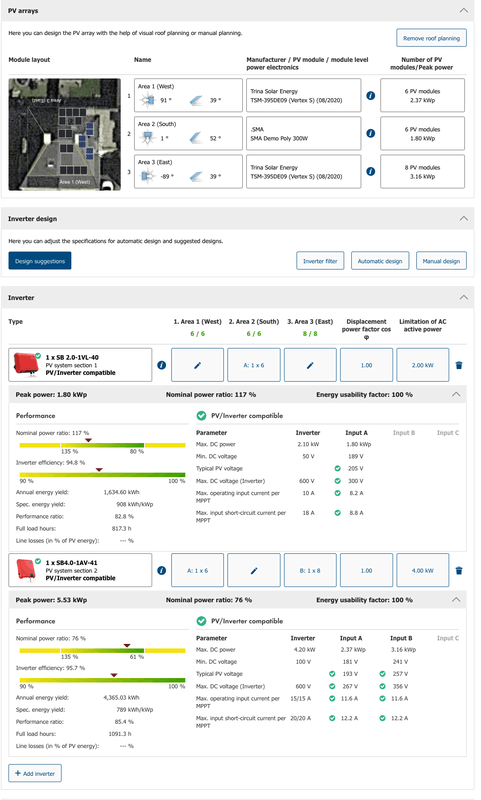

  • inTIMidate
  • Laatst online: 30-10 15:45
Dan zou ik dus met een SMA Sunny Boy 5.0 uit de voeten kunnen want die heeft twee MPPT ingangen.
Die zit op 7500Wp en is gewoon 1 fase :)
Dan heb ik minder apparatuur op het dak, dan kan het oosten ( 8 ) op MPPT A en zuid (6) en west (6) samen op MPPT B.
Dat scheelt ook nog in prijs €847,93 ipv €1500 (6 x APS).
Ik zag wel dat ik wat schaduw heb op 't zuiden maar daar gaat SMA toch goed mee om?
Afbeeldingslocatie: https://tweakers.net/i/Q8KkecTT_GMf7Wi499oTT7CesWs=/800x/filters:strip_icc():strip_exif()/f/image/knzzeZTzO5kLdNWycSv78zVW.jpg?f=fotoalbum_large

Bij mij zijn de hoeken van dakvlakken trouwens op oost en west 39° en op zuid 52°.
De eerste aanbieder is net langs geweest en stelde het volgende voor:
Oost 8 panelen
Zuid 6 panelen
West 7 panelen
En dan 6x een APS YC1000 omvormer dus bijna exact wat ze op afstand aanboden.
Het moest wel echt op 3 fasen omdat het vermogen van alle panelen bij elkaar opgeteld te hoog is.
Ook al haal je dat vermogen in de praktijk nooit.

Ja met micro's moet je in jouw geval 3 fase. Je komt namelijk boven de 5000 W output. (met 5 kW enkelfase SolarEdge heb je dat probleem niet)
3 fase micro's of enkelfase micro's verdeelt over 2 of 3 fasen, dat maakt niet uit. YC1000 zie ik niet vaak bij woningen, had die niet slechts 1 mppt?
Komen er op oost dan 4 panelen van 385 Wp op 1 YC1000? (1130 W output, kan prima maar je gaat het aftoppen wel opmerken, ik schat dat het 1% van de jaaropbrengst aftopt)

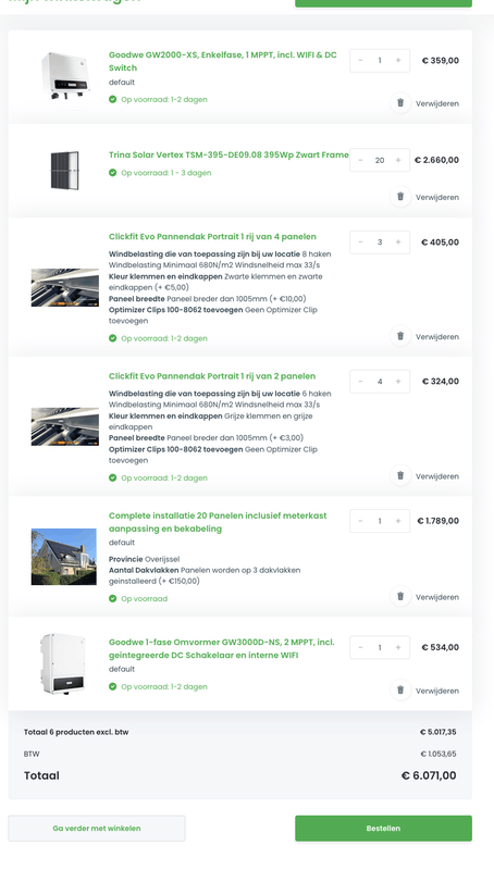

Afbeeldingslocatie: https://tweakers.net/i/SfpOtO0mhYLC_pCtwNjA5_JLKBs=/x800/filters:strip_exif()/f/image/YqyNwuLLMuLLyO5bs7EIL4iM.png?f=fotoalbum_large

Heb je het ingevoerd in Sunnydesign?
Kun je de screenshots delen?
  • inTIMidate
Ik had nog niks in Sunny Design ingevoerd, als ik dat doe dan kom ik hier op uit, want een 3kW inverter is te weinig volgens Sunny design.
Afbeeldingslocatie: https://tweakers.net/i/t40K5I8X23vFu5gPQvhqpD9dmiQ=/x800/filters:strip_exif()/f/image/6tD2YfEWwvaM57r4Ohr3GALf.png?f=fotoalbum_large

  • busscherski
  • Laatst online: 30-10 22:01
Oké ziet er goed uit, nu even een maat kleinere omvormer forceren en een nieuw screenshot maken.

inTIMidate schreef op zaterdag 24 april 2021 @ 09:02:
Zal ik doen, helaas ligt Sunny design er uit sinds gisteravond (kan niet inloggen).
Met een 3kW omvormer bedoel je toch? of 3,6kW?
Laat allebei maar zien. Zolang de energierendementsfactor boven de 99 tot 99.7% is (afhankelijk van je smaak) is de omvormer niet te klein.

@busscherski hierbij de screenshots
met een 3.0
Afbeeldingslocatie: https://tweakers.net/i/69A5Ee_BRPhg_dTg8a1YrC6wczc=/232x232/filters:strip_exif()/f/image/rE1rdLle9U0bIzT3coinTao8.png?f=fotoalbum_tile
met een 3.6
Afbeeldingslocatie: https://tweakers.net/i/V2guI1cOmOjfi7u_8MnKKcueZyw=/232x232/filters:strip_exif()/f/image/DDBHt9bHB26glPyHvyMzySz2.png?f=fotoalbum_tile
[ Voor 16% gewijzigd door inTIMidate op 26-04-2021 09:37 ]
  • busscherski
Ja dit zijn precies de screenshots die ik bedoel.
Je ziet dat er jaarlijks 42.2 kWh verschil zit tussen het 3 kW en het 3.6 kW model. Dat is nog geen 10 euro per jaar, kun je eigenlijk niet zoveel voor investeren.

Ik zou kunnen kiezen uit het volgende:
Goodwe: GW2000-XS + GW3000D-NS (2 mppt)
Growatt: MIC 2000TL-X + MIN 3600TL-XE (2 mppt)
SMA: SB2.0 + SB3.6 (2 mppt)
Er zit zo'n €575 verschil tussen de Goodwe/Growatt en SMA.

Wel even opletten of die nieuwe panelen niet een te hoge stroom hebben voor de omvormers.

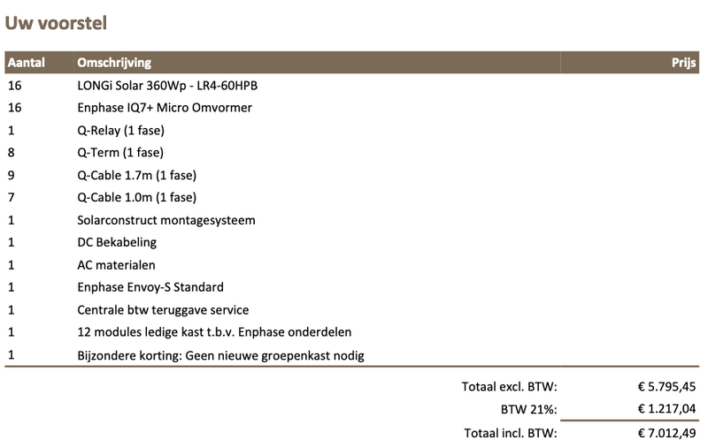

Ik heb nog 3 offertes ontvangen.
Aanbieder 5
€ / WP 0,77469015
Is ook langs geweest op lokatie en denkt erg mee. Heeft goede ervaringen met Huawei omvormers. Maar staat open om met Goodwe te werken ookal heeft hij daar geen ervaring mee. Hij plaatst ook nog een Tigo bij een paneel net naast het dakkapel.
Afbeeldingslocatie: https://tweakers.net/i/6lKemwViIaCyeCEyZ45iFMhxiUw=/full-fit-in/4000x4000/filters:no_upscale():fill(white):strip_exif()/f/image/3BUoHLxnN0AqwaEslQFnkvYM.png?f=user_large

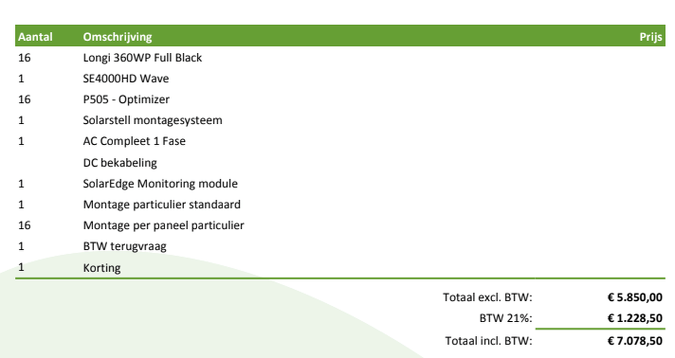

Aanbieder 6
€ / WP 1,006076389
Niet langs geweest maar fijn mee gesproken en waarschuwen dat eventueel met een string omvormer de ombrengst een stuk minder kan zijn. Geboden oplossing best prijzig.
Afbeeldingslocatie: https://tweakers.net/i/BD2xrBXTar_1cDgQuXeucjJBcuI=/800x/filters:strip_exif()/f/image/TnY9NTZ9CEYpPymrS3zQiJ6b.png?f=fotoalbum_large

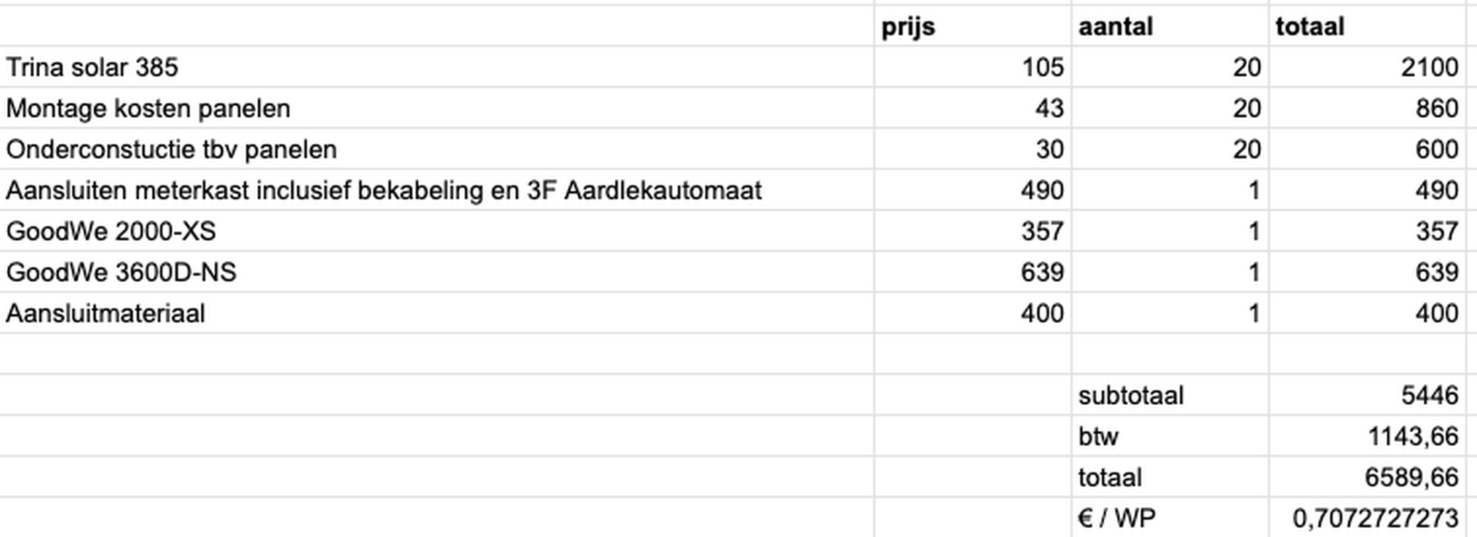

Aanbieder 7
€ / WP 1,015625
Wel langs geweest en wederom een Solaredge systeem.
Afbeeldingslocatie: https://tweakers.net/i/iC37ok6HclixQTecIkkUBalshYg=/full-fit-in/4000x4000/filters:no_upscale():fill(white):strip_exif()/f/image/Athj9cZVCTjgH7edt2tlAiuA.png?f=user_large

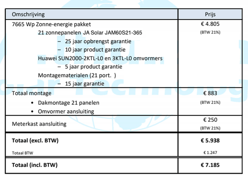

Zojuist nog een offerte ontvangen van aanbieder 1:
€ / WP : 0,653896104
Dit is met Goodwe
Afbeeldingslocatie: https://tweakers.net/i/xgt9O5ilpz7Dmn7XUWJu2vEx5j0=/800x/filters:strip_exif()/f/image/oplL2pySJMzVoGtbzC3SvErK.png?f=fotoalbum_large
Deze installateur zit wat verder weg en installateur 5 zit om de hoek, 5 is iets duurder maar geeft wel goed advies.
[ Voor 12% gewijzigd door inTIMidate op 01-05-2021 14:57 ]
  • inTIMidate
Het is uiteindelijk Offerte 5 geworden met de 21 panelen van Ja solar en 2 Huawei sun2000 omvormers. Worden 21 mei geïnstalleerd. 🤗
