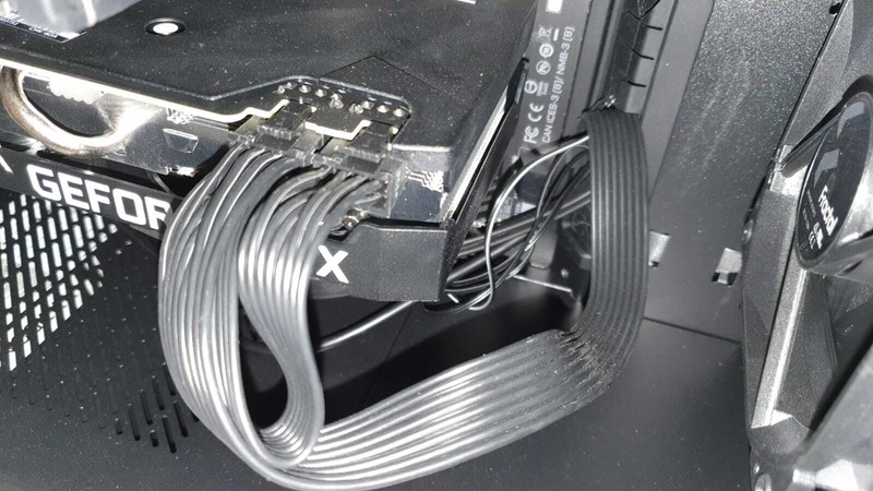

Zucht...
Hoe heb je je videokaart aangesloten op je voeding?
Heb je 1 kabeltje in je voeding zitten en daarvan de 2 stekkertjes in de videokaart gedaan?
Of heb je netjes 2 kabels in je voeding en deze allebei op je videokaart aangesloten?
Als je maar 1 kabeltje vanuit de voeding gebruikt dan krijgt je videokaart soms te weinig power, en valt je beeld dus uit.

@RP92 Ik heb even aan de videokaart gevoeld en hij lijkt goed vast te zitten. Ook toen het beeld weer uitviel eraan gefriemeld, helaas werkte het niet.
@graceful Dank, dat tweede PCEi slot is inderdaad iets wat ik kan proberen. Ventilatoren van de videokaart draaien wel gewoon keurig.
@SgtElPotato Ik heb MSI Afterburner gedownload maar snapte er niet zo veel van. Heb twee keybinds gezet op begin en einde van loggen, maar als ik er op druk krijg ik geen feedback dat 'ie iets aan het loggen is, en weet ook niet waar ik dan de log kan vinden. Ben een beetje een noob op dat vlak haha.
@Verwijderd Mijn videokaart zit met 1 kabel in de voeding en twee in de videokaart volgens mij (zie foto hieronder). Dat zou best het probleem kunnen zijn... Dan wordt dat ene kabeltje zeker te warm waardoor 'ie er voor de safety uitvliegt? Heb nog een aantal ongebruikte kabels in de doos. Moet er dan een extra kabel worden aangesloten van de voeding naar de videokaart?
Afbeeldingslocatie: https://tweakers.net/i/mWhGy9QgP-U--AGcGNFos8avsXs=/800x/filters:strip_icc():strip_exif()/f/image/Hym2kpl4f4MXi0WsKYQJNJTn.jpg?f=fotoalbum_large

  • Beste antwoord ✓
Esmay schreef op maandag 12 april 2021 @ 09:33:
Dank iedereen voor het meedenken!
Hier was ik dus al bang voor. Je hebt slechts 1 kabel aangesloten op de videokaart. (en van die ene kabel 2 stekkertjes gebruikt.)
Maar dit is dus niet goed. Je hoort 2 kabels aan te sluiten en dan van elke kabel 1 stekkertje van de 2 los.

Moederbord heeft biosversie F11!
Is er geen risico dat er iets kapot gaat/smelt door de huidige kabelopzet?

Ik zou hier niet van uit gaan. Ik heb al voldoende posts online gezien met het zelfde issue.
En daarnaast is het niet getest, dus ik zou de TS zeker adviseren om 2 losse individuele power cables op de Graka aan te sluiten ipv 1 kabel met 2 aansluitingen.
Ik ben steenrijk....ik heb een grindpad!
Uszka schreef op maandag 12 april 2021 @ 09:43:
De kabel is niet het probleem verwacht ik. 3070 spiked niet enorm en Corsair kabels is geen rommel.
Het gaat niet om wat jij verwacht maar gewoon simpel hoe je iets aan hoort te sluiten.
Je voeding heeft power rails. En een videokaart heeft power nodig, soms wat meer en soms wat minder, dat schommelt.
Als je maar 1 kabel aansluit, en dus maar 1 powerrail gebruikt, dan geef je de kaart niet het maximale wat hij nodig heeft.
Je kaart heeft maximaal (ik noem maar wat) 35A nodig, maar die ene kabel kan maar 25A leveren.
Dat gaat goed zolang je weinig van je videokaart vraagt.
Maar ga je gamen en je kaart wil meer power dan 25A, dan gaat dat niet en krijg je problemen.
Daarom gewoon goed aansluiten.
Staat als het goed is ook gewoon in de handleiding van je voeding. (ik weet het, niemand leest die dingen)

Goed punt hoor. We hebben destijds wel de handleiding van de voeding gelezen maar waarschijnlijk niet goed begrepen. Ik ga het in ieder geval proberen. Als het goed is zitten alle kabels die ik hiervoor nodig heb gewoon nog in de doos van de voeding.

TX750M heeft maar één 12v rail dus je verhaal over powerrails raakt kant nog wal.
Een pci-e kabel van 18AWG zoals bij de TX750M kan veilig 300w doorheen.
De MSI RTX 3070 Ventus is een relatief zuinige kaart. De Gaming X zal vergelijkbaar zijn en heeft een mild verbruik van 256w ingame. Daarbij trekt een 3070 64w uit het PCI-e slot zodat er 190w door de kabel gaat. Totaal geen probleem. Daarom verwacht ik niet dat het probleem bij de voeding zit.
Uszka schreef op maandag 12 april 2021 @ 10:26:
Let maar op, na goed aansluiten heeft TS geen problemen meer ;)

Afbeeldingslocatie: https://tweakers.net/i/tBSZ6afx6-EJwTyPadL813Yqg0o=/full-fit-in/4920x3264/filters:max_bytes(3145728):no_upscale():strip_icc():fill(white):strip_exif()/f/image/cR4u5C9Ol7YZh1OXZPuzg2ae.jpg?f=user_large
@Verwijderd Ik heb nu de kabels zo zitten als op het plaatje met de groene cirkel. Kan alleen nu niet testen of het werkt, kan het probleem niet 'triggeren'. Het gebeurt random tijdens het gamen. Maar dit lijkt me sowieso beter, ongeacht of het het probleem oplost.

Hi allemaal, gisteravond gegamed met twee kabels vanaf de PSU naar de GPU en het beeld is niet weggevallen! Zegt nog niks, want soms gebeurt het een week niet en dan 5 keer op een avond, maar ik heb goede hoop dat dit het probleem heeft opgelost. Dank iedereen!
