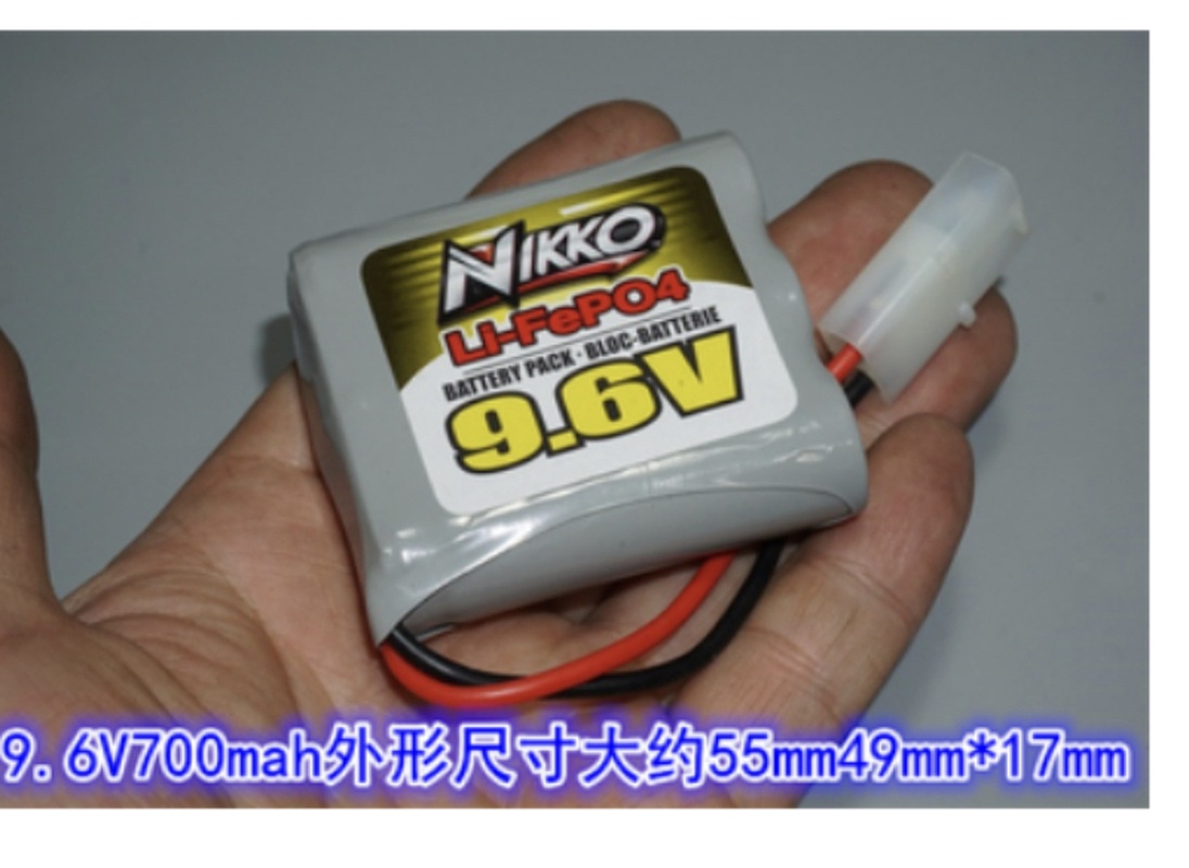

Ik ben op zoek naar een nieuwe li-fePo4. 9,6v batterij maar die vind ik nergens maar .
Ik heb contact gehad met nikko en bevestigen dat ze niet meer kunne besteld worden .

48k was toen meer dan genoeg.
Zelf maken?
even 1 cel opmeten (diameter en lengte
18x65mm
https://www.nkon.nl/jgne-18650-1100mah-33a-lifepo4.html
14x65mm
https://www.nkon.nl/recha...1100mah-protected-3a.html
14x50mm
https://www.123accu.nl/14...0ATwwZEAQYAyABEgIFpPD_BwE
De Tamiya stekkers en wat kabel kan je overal wel vinden

Een stekkertje veranderen kan ik nog wel maar de batterijen aaneen koppelen dat niet .
Maar zou ik die li-ion batterijen van AliExpress kunnen gebruiken als ik de stekker verander en een aangepaste lader gebruik of gaat dat problemen geven ?

Als het om een dezelfde spanning en een lithium soort gaat wel. Ik vrees dat de Li-Ion aanduiding op de stikker niet geheel waar is, met 3 cellen naar 9.6v betekent dat het om LiFePo4 cellen gaat.
