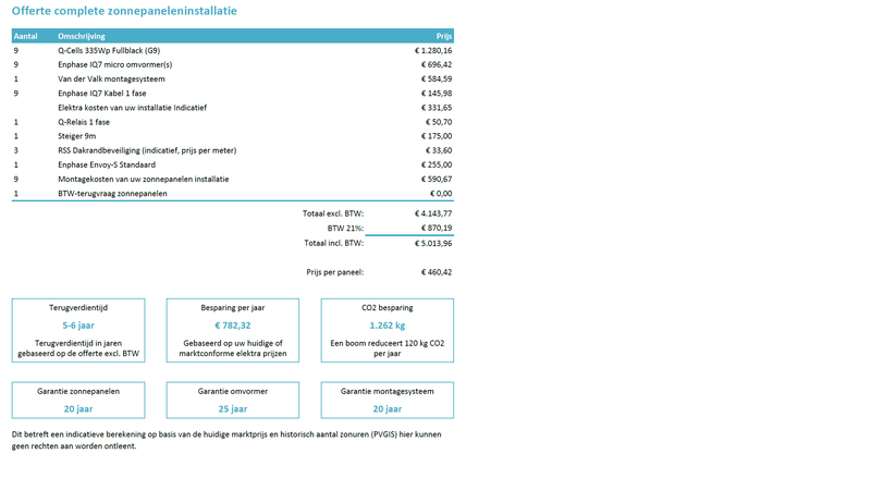

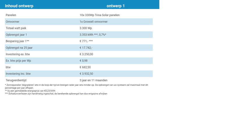

Laat ik eerst de twee offertes eens delen hier:

Er zit nogal verschil de offertes, geen idee of dit ook de goedkoopste zijn.
Maar waarom zou ik voor een string of voor een micro-omvormer moeten kiezen?
Beide bedrijven prijzen hun systeem het beste aan natuurlijk :P
Hoe zit het met het salderen straks (over 2 a 3 jaar)

Hallo Mark, ten eerste vind ik dat je panelen aangeboden krijgt met een laag vermogen, 330 en 335 Wp, maar goed daar zal de prijs dan ook naar zijn, toch vind ik beide offertes dan toch nog wel aan de prijs.
Voorts zie ik geen praktische reden om micro omvormers te nemen gezien het feit dat er geen schaduw valt op je dak, dus steek die bijna 1000 euro gewoon in je zak.
In het ontwerp met de string omvormer wordt aangegeven dat de opbrngst na 1 jaar 3353 kWh is, maar dit klopt niet helemaal aangezien de panelen niet volledig op het zuiden liggen, ik kom dan met een dak helling van 30 graden en dezelfde ligging op 2953 kWh voor 10 330 Wp panelen op een string omvormer.

Check bij de Growatt-omvormer om welke type het gaat. Er zijn nieuwe modellen, maar de oude (Growatt 3000-S (al 10 jaar op de markt, oud ontwerp) wordt ook nog verkocht (en is een beetje goedkoper (~70,-)).

Bij een string omvormer moeten alle panelen in een string dezelfde richting op kijken.
Mij micro's heb je geen string.
Bij een string omvormer zou ik niet minder dan 5 standaard panelen per string doen.
Benut die Growatt offerte de dakkapel of het NW dak?

  • AUijtdehaag
2 verschillende orientaties
Schaduw van dakkapel
Te weinig panelen voor in een string
Dat wordt dan micro omvormers
Die growatt kan niet ivm bovenstaande punten.

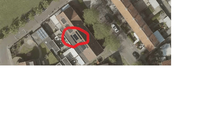

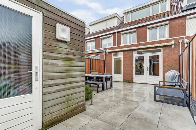

Je plaatjes zijn onduidelijk, maar ik zie (denk ik) een dakkapel waarop de panelen liggen of niet?
Als het een dakkapel is:
- 2 verschillende orientaties: 3 panelen op een dakkapel met een andere hellingshoek dan de panelen op het schuine dak.
Die mogen dus niet in 1 string ivm andere instraling vd zon. De ene orientatie beperkt de andere in stroom
Dus heb je altijd een slecht presterende installatie zonder optimizers of micro omvormers.
- dakkapel geeft gedurende de dag schaduw op de onderste panelen. Met name in de ochtend.
Daar kan een growatt niet mee omgaan. Zeker niet met maar 6 panelen. Ik kan je verwijzen naar een topic met dat probleem.
- 3 panelen leveren 96 Vmpp (panelen op de dakkapel) er zijn maar weinig string omvormers met 2 mppt ingangen die dat slikken

  • marrek
  • Laatst online: 13-02-2025
Ah dank je wel! Je heb gelijk met betrekking tot het dakkapel.
Zie de foto
Afbeeldingslocatie: https://tweakers.net/i/po1c-BMJAau6S_daEo-7Qwqfy2k=/800x/filters:strip_icc():strip_exif()/f/image/BUgNttW7wNCkG5yAHGsjYvfQ.jpg?f=fotoalbum_large
Ik snap inderdaad dat de panelen op het dak een andere instraling hebben dan die op het dakkapel en dus het gehele systeem minder zal presteren. De string is afhankelijk van het paneel welke het minste opwekt.
Het dak (tuin) liggen op het zuid / zuidwesten.
Nu denk ik zelf meer aan de duurdere variant met micro omvormers, eventueel aangepast met panelen welke meer opwekken (345wp ipv 330wp)
Super dank voor de uitleg!
