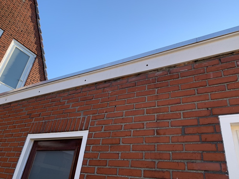

Kan iemand mij misschien vertellen waar deze gaten in het boeiboord voor dienen? Zou ik deze kunnen dichten? Alvast bedankt voor jullie reacties.
Afbeeldingslocatie: https://tweakers.net/i/HzdfZNfb8Thj5PTiP3BSKqAhsgU=/800x/filters:strip_icc():strip_exif()/f/image/fzkNDoJeg5FHRap0fVnquxAW.jpg?f=fotoalbum_large

Zitten geen schroeven achter zeker? ;-)

Zijn het misschien zwaluwnesten?

Misschien is het ventilatie voor het platte dakje erboven. Soms wordt er toch van binnenuit geisoleerd maar maken ze extra ventilatie via de boeidelen zodat de lucht boven de isolatie toch beetje kan ventileren.

Of misschien heeft er iets gemonteerd gezeten? Overkapping, zonneniets?

mesajjb schreef op vrijdag 2 april 2021 @ 10:24:
Dan hebben die zwaluwen wel last van OCD.

Die gaten zitten daar voor ventilatie om rot en schimmel tegen te gaan. Enige vreemde is dat het puur gaten zijn en niet afgeschermd door een rooster of gaas oid om ongedierte tegen te gaan.

Beetje vreemd is het wel. Wat staat er tegenover die aanbouw?

Er staat niets tegenover de aanbouw. Het is inderdaad vreemd dat er geen roosters in zitten. Vorig jaar hadden we al last van een wespennest. Als het inderdaad voor ventilatie is plaats ik er roostertjes in. Zou de onderkant van de plank niet voor voldoende ventilatie zorgen? De plank zit namelijk niet strak tegen de muur.

arjankol schreef op vrijdag 2 april 2021 @ 11:45:
een wespennest kan je ook krijgen zonder die gaten
mijn gevoel is dat er wat gehangen heeft .gewoon de gaten dicht smeren

Is ventilatie, open houden. Desnoods een paar RVS roosters ervoor tegen ongedierte. De onderkant zit namelijk dicht, daar zit normaliter wat ventilatie.
@bie100 Dingen aan je boeiboord ophangen die zulke maat gaten nodig hebben is meestal niet heel verstandig.
Nee, de naad tussen lat en muur is te weinig om als ventilatie te tellen.

[b]Señor Sjon in "Gaten in boeiboord?"
nee dat klopt maar het zal me niet verbazen :9
dan is het toch voor de ventilatie niet dicht smeren dan :'(

TheGhostInc schreef op vrijdag 2 april 2021 @ 10:42:
Uiteraard pikt een zwaluw daar niet zelf doorheen. Wordt soms gewoon als voorziening in woningen gemaakt waarvan bekend is dat daar (voor renovatie of dergelijke) broedplaatsen waren van zwaluwen. Door die gaten kunnen ze terugkomen en alsnog broeden op bekende plek. Bij mijn schoonouders hebben ze dat in ieder geval ook zo gemaakt.
