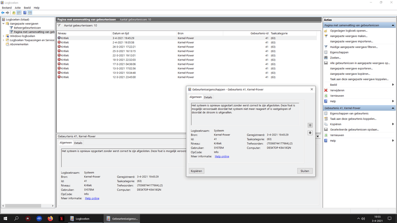

Helaas zijn de problemen er weer, ook zonder de D1 DAC ertussen. Deze keer tijdens het gebruik sloot de pc af en zat daarna weer vast in een bootloop. Gister sloot de pc ook uit zichzelf af, maar daarna startte hij zichzelf weer normaal op. Daarna heb ik de hele avond zonder problemen kunnen gamen.
Andere ideeën?
Windows geeft deze kritieke fout aan in het gebeurtenissenlogboek:
Afbeeldingslocatie: https://tweakers.net/i/F9yyPgkQpj8I-aYT8Xuq-AZoP_A=/800x/filters:strip_exif()/f/image/4CmXZLC0IKHkrkQf4C76I3IZ.png?f=fotoalbum_large
[ Voor 11% gewijzigd door mar88vdv op 03-04-2021 20:19 ]

- Voltage tussen aarde wandcontactdoos ook 0 (of erg dicht bij 0)
- Verder voltages in wand- en tafelcontactdozen gecheckt, maar dat was allemaal prima (tussen de 230 en 235 Volt)
Met de kast lijkt verder ook niet veel mis te zijn o.b.v. wat metingen met weerstand en continuïteit op verschillende plekken.
Ik ontdekte wel wat anders vreemds. In de wandcontactdoos zitten bij mij twee stekkers; één voor de tafelcontactdoos met de stroomvoorziening van de pc, tv, setup-box, speakers en printer én één voor de Devolo dLAN 650+ powerline adapter. Deze voorziet de setupbox van data voor het tv-signaal. Als ik met deze powerline in het stopcontact vanaf de aarde tot de apparatuur meet dan meet ik 60 Volt. Deze 60 Volt lijkt van de UTP kabel naar de setupbox te lopen, van de setupbox via HDMI naar de tv en van de tv via HDMI naar de PC. Trek ik de UTP kabel (of de powerline adapter in zijn geheel) eruit, dan is hier geen sprake meer van, trek ik één van de HMDI kabels eruit komt deze 60 Volt niet meer bij de PC terecht. En dan meet ik zowel vanaf de aardeconnector in de powerline adapter zelf als vanaf de aarde in de wandcontactdoos.
Misschien trek ik de verkeerde conclusie op basis van mijn beperkte kennis, maar zou dit een oorzaak kunnen zijn? Hoe kan ik dit verifiëren?
Ik heb verder de pc nu uit elkaar gehaald en op tafel opgebouwd, beginnend met een minimaal aantal onderdelen.
