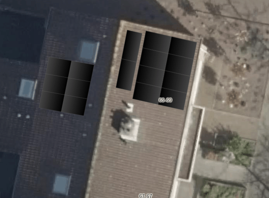

Inmiddels een maand of 3 houd ik mijzelf bezig met zonnepanelen voor ons nieuwe huis.
De situatie is dat ons dak op Oost-West ligt.
ik heb bij solar outlet een offerte laten opmaken incl. installatie. Deze komt voor 16 panelen van Trina Solar (375 Wp Mono Black (TSM-375DE08M) met SE uit op 5650 euro.
Ik heb een budget van rond de 7000 euro opgegeven.
Er wordt op beide kanten van het dak gelegd
Afbeeldingslocatie: https://tweakers.net/i/1ppkMRx1q022YjLo1KjBIqILoU8=/full-fit-in/4000x4000/filters:no_upscale():fill(white):strip_exif()/f/image/hy2M9qUoj4J4zaeUUAME9ix6.png?f=user_large
s dit een ok prijs en opstelling?

1 of 3 fase SE?
En waarom ligt west niet vol?
Oost ook niet btw.
Grappig. Zelfde woonplaats.
Je kan het beste eerst een tekening maken met de maten erin.
Door simpelweg een paar pannen opmeten (uit je dakraam) en pannen tellen.

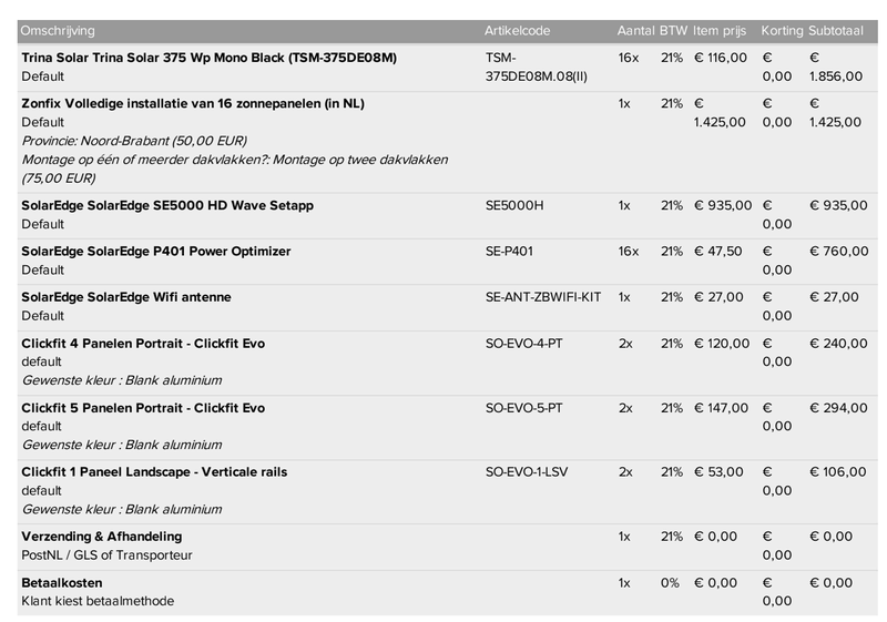

Hier de volledige offerte.
Ik heb geen idee waarom oost en west niet vol zijn. Ook begrijp ik niet dat in mijn blok en het blok naast ons alle panelen op West liggen. Wel staan er wat hoge bomen voor ons blok.
Afbeeldingslocatie: https://tweakers.net/i/dEk5OrsKLrZQR2ygcwkplfC6MVw=/800x/filters:strip_exif()/f/image/OBtXL3xS0SE1WcqrMYGpi9By.png?f=fotoalbum_large

Ik zou SolarEdge wegstrepen en een string omvormer ophangen.
https://www.solar-outlet....n-5000-tl-x-omvormer.html
Van het bespaarde geld een paar panelen extra leggen, dat wekt veel meer op.

Ik vind de prijs op zich niet raar, maar zou ook een gewone string omvormer plaatsen, dat scheelt 1000 euro.
