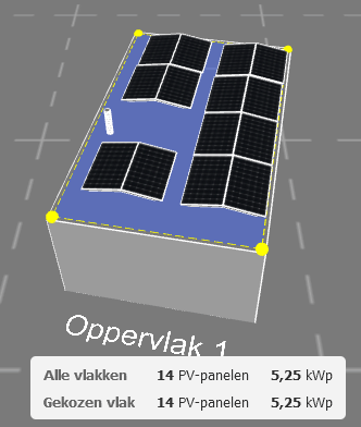

In sunnydesign komen er onderstaande afbeeldingen uit. De aanname is dat de panelen zo'n 10 cm boven het dak komen te liggen waardoor de dakrand effectief 20 cm hoog is. Nog 1 extra paneel kan onder het cv pijpje.
Afbeeldingslocatie: https://tweakers.net/i/n4blYV_mHV0-9Td061WAsOKly5c=/232x232/filters:strip_exif()/f/image/UuiUtM4yxLYHEh1avxsbEe4k.png?f=fotoalbum_tileAfbeeldingslocatie: https://tweakers.net/i/JWodtwGd5DCftjXpq99tn4ijODk=/232x232/filters:strip_exif()/f/image/kGT2a084eIxk5eI80TEhot6M.png?f=fotoalbum_tile
Nu is mijn vraag dien ik tigo's toe te voegen voor die 4 panelen? Of is dit niet nodig ivm de aanwezige diodes? Bovendien zal schaduw werking rond de winter zijn waardoor de opbrengst toch al minder is.
Of is het beter om op save te gaan en de 1.75 meter panelen te nemen?
Volgens de partij was het mogelijk beter om 3 tigo's toe te voegen aan de panelen rond de CV uitvoer.
Welke optie heeft jullie voorkeur?

Ik zou panelen nemen van 1,75 meter. En dan zou ik nog wel een extra rij neerleggen. Dus \/\/\
En nog 1 of 2 panelen neerleggen bij de CV-pijp. Ik zou er 2 neerleggen en het paneel naast de CV-pijp voorzien van een Tigo of andere optimizer.
Welke hellingshoek oost/west heb je nu getekend?

De twee meter panelen optie werkt het beste met optimizers en half-cell panelen.
Dan kost de schaduw over de korte kant de minste opbrengst.
Zelf zou ik voor de KISS opstelling gaan met de 1.7m panelen en een 3.7 kW omvormer :)

@Dre De panelen komen onder een hellingshoek van 10 graden te liggen. een extra rij panelen klinkt als een optie. Ik vermoed dat ik dan naar een drie fase aansluiting dien over te gaan, verder zal de eerste rij iets meer naar de rand gaan. De afstand die zo wordt gevormd valt samen met het punt waar ik het dak op kan.
@Proton_ Beide panelen zijn half-cell panelen. De simpele opstelling sprak mij ook aan maar dan haal je niet het maximale uit je dak ;). Een lichtere omvormer (4.2kw) had niet hun voorkeur.

@reneeke1970 de schaduw bij de 2 meter panelen inderdaad. Verder bedoel je zoals @Dre het voorstelt de \..../\..../\? Zoals je hebt aangegeven komt het op \..../\....../. Dan blijft het bij vier rijen. Indien deze naast het cv pijpje worden gelegd ben je ook gelijk van het cv pijpje verlost.
Wel heeft de \..../\..../\ optie gelijk een / paneel die direct na de pijp zit te kijken. Beter om dit paneel er dan niet neer te leggen.
Hoe gaat verder de \.../ optie om met sneeuw en gewicht op je dak? Mocht het natuurlijk weer eens sneeuwen in NL. Het lijkt mij een trechter vol met sneeuw.
Morgen zou ik de extra rij optie eens bespreken en de \../ optie nogmaals aan de man brengen.

Kan je eens 19 panelen tekenen in SMA sunny design met 1,75 meter panelen? Het CV-pijpje lijkt mij niet zoveel problemen te geven op basis van foto's en eerdere simulaties.

Die 15 panelen op 1 string is een goede opmerking! Maar met 5 rijen heb je 11 panelen op het oosten en 8 op het westen. Of zie ik iets over het hoofd?
@Dre Zie de afbeelding hieronder. Sunny design is hiervoor niet erg makkelijk maar met GIMP gaat dit prima :). Het blijft er om spannen.
Zelfde met een simpele rekensom: paneel van 1 meter breed onder een hoek van 10 graden geeft een breedte van ~ 98 cm op het dak. Met 5 rijen wordt dit 4,9 m exclusief nog wat afstanden tussen de panelen/montage afstanden, dit op een dak van 5,4 meter.
Het lijkt mij een onnodige moeilijk maken van de opstelling 8)7
