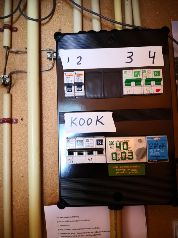

Beste, wij zijn bezig met het aanschaffen van een nieuwe keuken.
Hierbij krijgen wij extra erbij een stoomoven, onze groepenkast zit vervolgens zo in elkaar;
- 1 groep is een kookgroep
- 1 groep voor de vaatwasser (16A 230v)
- 1 groep voor overige WCD
Echter is het niet heel gemakkelijk in onze woning nieuwe groep erbij te plaatsen aangezien we in appartement wonen en wij alleen dat kunnen bereiken met nieuwe leidingen in te frezen.
Is het toegestaan om de Oven bij de vaatwasser te betreken aangezien wij deze toch alleen in ochtend of nacht aanzetten.
De oven heeft een aansluitwaarde van 3.6kw.
Ik heb een foto bijgevoegd van de meterkast. Afbeeldingslocatie: https://tweakers.net/i/UD9R00_1U1YYPiHDoJn5ZCr3D8g=/x800/filters:strip_icc():strip_exif()/f/image/vHOAFB4pu4iCdMMOa6tm8rcE.jpg?f=fotoalbum_large

Verder zie ik een hele oude sticker dat alleen groene groepen onder een aardlek zitten. Heb je een idee welk gedeelte van je huis wel en niet door aardlek beveiligd is? Anders een keer de kap er af schroeven en controleren.

Inmiddels iemand gesproken die elektrawerk doet, hij gaat onze groepenkast vervangen voor de meest recente norm met alles erop en der aan.
Meer groepen kan wel als wij meer sleuven zouden gaan frezen, echter zien wij dit niet zitten omdat alles netjes gestuukt is.
Hij gaf ook aan dat wij wel een dubbele contactdoos kunnen nemen, alleen wel bedenken dat beide niet tegelijk aankunnen.
