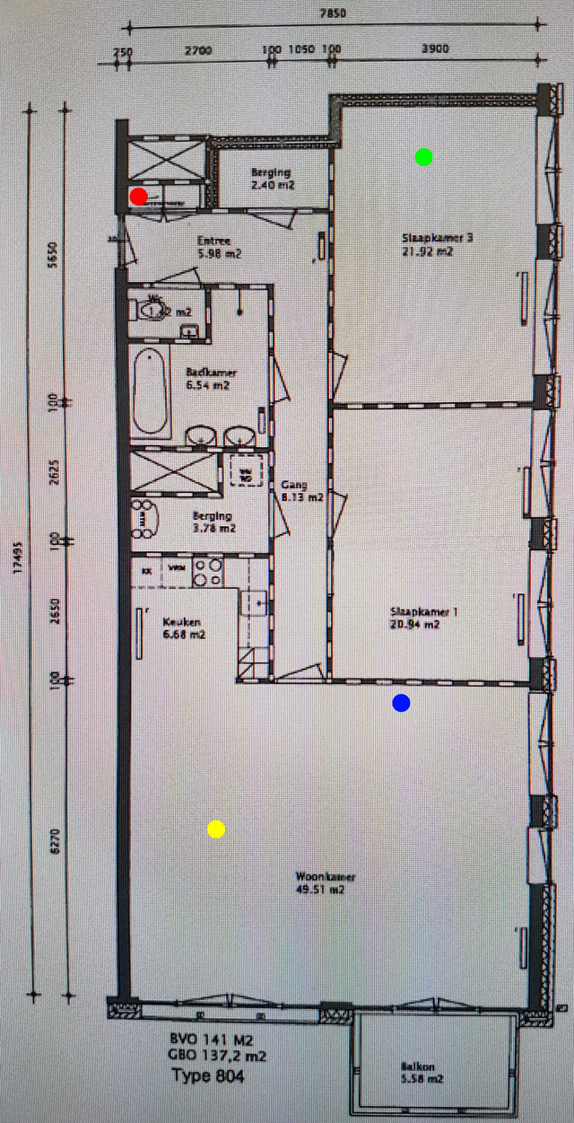

  • Kid Jansen
Sethro schreef op woensdag 24 maart 2021 @ 17:39:
Router heb je al en daarvan heb je er maar 1 nodig.
Maar dan moet er in woonkamer alsnog een switch tussen, of ik moet m'n TV ook via Wi-Fi laten lopen.
Heb even plattegrond toegevoegd. Rood is waar Connectbox staat, groen is werkplek in werkkamer (alles op ethernet behalve smartphone), geel is eetkamertafel en blauw is waar TV staat en waar ik ook nieuwe Wi-Fi router zou willen plaatsen (zit al ethernet).
Meeste Wi-Fi gebruik nu is op de bank (vlak voor blauw) en in de slaapkamer (direct aan andere kant van de muur van blauw). De plek die ik het belangrijkst vind om straks goede Wi-Fi te hebben, ook voor meerdere gebruikers tegelijk, is op plek geel.
Enige reden om voor meer dan één AP te gaan is als ik er dus ook één bij groen zou zetten, maar dat is dan alleen voor m'n smartphone. Ik verwacht dat een goede AP op blauw dat ook prima haalt. Slaapkamer heeft 0 toegevoegde waarde, want dat is nog geen 2m vanaf blauw, zit alleen een gipsbetonmuurtje tussen.
Afbeeldingslocatie: https://tweakers.net/fotoalbum/image/jVpvz8dx1L4ZVMkS0Do5Olsw.jpg
DexterDee schreef op woensdag 24 maart 2021 @ 17:48:
Mijn tegenvraag is waarom deze 3 als je een merk wil hebben dat bekend staat om hun goede netwerkapparatuur ;)
Reviews i.c.m. specs.
TP-Link heeft nog wel een okay reputatie, maar Asus en Netgear zouden niet mijn eerste keus zijn.
Waarom niet? Alle drie doen het goed in (gebruikers)reviews.
Met jouw budget zou je eens moeten kijken naar Ubiquity, of anders Engenius, Aruba of Ruckus.
Ubiquity ken ik wel, die andere drie nog nooit van gehoord. Meestal is dat geen goed teken... ;)

  • Bschnitz
  • Laatst online: 06-11 18:07
Kid Jansen schreef op woensdag 24 maart 2021 @ 18:04:
In de AX-60 zitten 2 lan punten per AP. Er zit ook een router functie op, letterlijk alles wat je wilt kan ermee.

  • Kid Jansen
Was geen aanval hoor, je advies wordt zeker gewaardeerd.
Als het realiseren van (draadloze) netwerken je beroep is, weet je dat dit hele gerenommeerde merken zijn die op vrijwel alle vlakken een flinke upgrade zijn op alle Wifi apparatuur die op de consumentenmarkt verkrijgbaar is. Niet voor niks hangt de apparatuur van deze merken in kantoorgebouwen, scholen en openbare gebouwen. En gezien je budget hebt voor een professionele oplossing en zelf aangeeft dat je het liefst naar hoogsegment kijkt, is dit naar mijn bescheiden mening het beste advies.
Zou je een suggestie kunnen doen voor specifieke modellen?
Lijkt nu niet direct veel aanbod te zijn in die prijsklasse. Die Ubiquitis hebben dan ook PoE injector nodig, want heb nu geen PoE thuis en voor zover ik kan zien hebben die geen aansluiting voor voedingsadapter.

PoE switch aanschaffen.
Switch heb je toch nodig.
Waarom drie? Zoals ik aangaf heeft meer dan twee sowieso geen toegevoegde waarde als ik kijk naar waar het nodig is en afstanden. De tweede zou in feite al alleen maar voor m'n smartphone zijn als ik op m'n werkkamer zit.
Fair, ik was uitgegaan van je initiële vraag om 3 AP's.
Maar misschien dat je met 2 ook uit kunt. UBNT zegt zelf dat je het met 1 zou kunnen:
https://unifi-planner.ui.com/#/suggest
Je kunt altijd beginnen met 1 of 2 en als je dekkingsgraad te krap is, naar 3 gaan.

Kid Jansen schreef op woensdag 24 maart 2021 @ 19:07:
Vraag was "welke van deze 3?", niet 3 AP's ;)
Fair enough.
Dat is inderdaad wel groot voordeel van mesh; je kan altijd uitbreiden.
Daar heb je geen mesh voor nodig. Bedraad kun je ook altijd uitbreiden.
Kost je alleen het trekken van een extra ethernet kabel.
Ik zou sowieso de bende bedraad aansluiten, heb je het PoE probleem ook niet meer.
Qua overall: Unifi
Gewoon 1 merk, voor zowel je firewall/router, switch als AP's.

Installeren ging vrij gemakkelijk vanaf telefoon met de UniFi Network mobile app. Wel even verschilletje dit zeg. Haal nu 150 Mbps down, 30 Mbps up op laptop met 6ms ping op gele plek op plattegrond. Haal op 2.4 GHz daar -35 tot -38 dBm RSSI en over 5 GHz -47 tot -53 dBm RSSI. M'n Samsung Galaxy S10 haalt zelfs 297 Mbps down (abonnement is 300/30 van Ziggo).
Net eerste Teams call gedaan vanaf gele plek en dat ging ook uitstekend.
