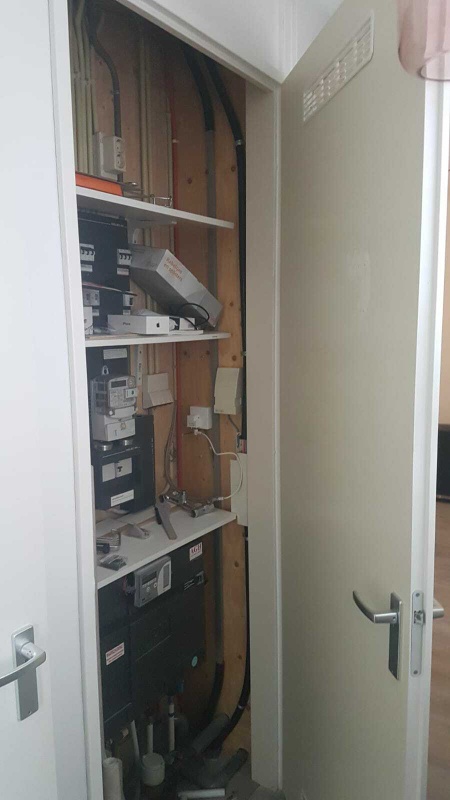

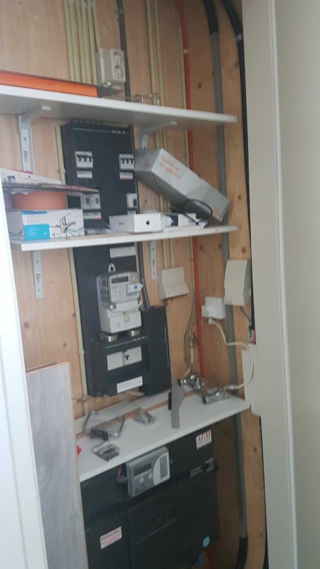

Ik heb twee foto's van de meterkast (van niet erg denderende kwaliteit 8)7)
De aansluiting bij het fornuis betreft een perilex aansluiting, ik dacht dat dat genoeg informatie was maar schijnbaar kan je 1, 2, of 3 fase over een perilex aansluiting krijgen.
Ik meen te zien dat de eerste 2 (van de 3) stoppen links bovenin gekoppeld zijn. zou dit een kook-groep kunnen zijn dus een 2 fase aansluiting?
Het appartement is gebouwd in 2007 en is aangesloten op een warmtenet (stadsverwarming). Er is geen gasaansluiting.
Ik hoop dat jullie me met enige zekerheid kunnen zeggen hoeveel fase ik beschikbaar heb in m'n keuken zodat ik een goede keuze kan maken qua fornuis.

Je hebt nu zo te zien 1 fase, omdat je onder de meter 1 hoofdzekering lijkt te hebben.
Met behulp van de EAN code op de meter kun je bij je netbeheerder opzoeken wat je precies voor aansluiting hebt, voor ca. 200 euro kun je wisselen naar 3x25A.

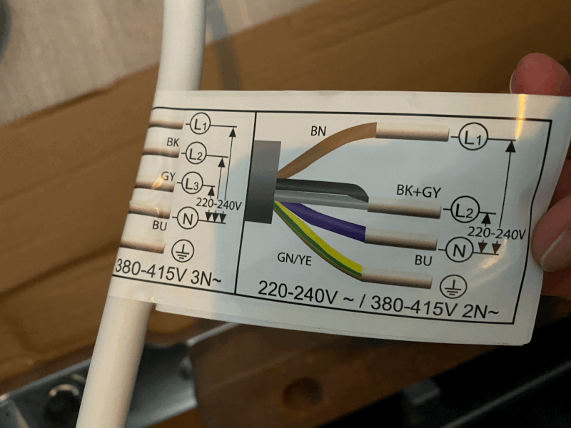

Aan de kabel van het fornuis zit het volgende stickertje (beetje raar dat deze nergens in een handleiding beschreven staat).
Afbeeldingslocatie: https://tweakers.net/i/ooHNN8FOP2TwWZ71rKtcorvhF7g=/800x/filters:gifsicle():strip_exif()/f/image/ORqiPjSCasaQV7EG8n84butt.gif?f=fotoalbum_large
Wel even via de instellingen van het fornuis het maximale vermogen dat hij gebruikt beperken, anders slaan je stoppen nog steeds door zeg ik niet uit ervaring O-). In mijn geval heb ik hem ingesteld op 7kw.
2 zekeringen voor elk 16 ampere en 230 volt/ 2 * 16 * 230 = 7360 watt. Je kan het fornuis instellen op stapjes van 500 watt dus om zeker te zijn naar beneden afgerond.
Op het label staat geen schema voor 2L2N, wij hebben ervoor gekozen om 1 nul-draad niet aan te sluiten. 1 van de pins van de Perilex aansluiting zit dus niet aan het fornuis gekoppeld.

@milo526 Nog maar een advies dan! Die 2e nul moet je wel aansluiten. Nu gaat het vermogen van beide fase draden terug door 1 nuldraad, dat gaat natuurlijk niet goed.
  • Jim423
  • Laatst online: 10:31
Hoe ga je die aansluiten dan? Er is geen tweede nul volgens mij.
Kortom niet geschikt voor een 1-fase hoofdaansluiting?
Of je moet hem begrenzen op 3,6kW.

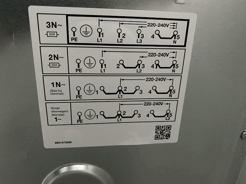

Okay voor de compleetheid en mijn gemoedstoestand nog wat extra info waarmee jullie me hopelijk kunnen helpen.
Afbeeldingslocatie: https://tweakers.net/i/KjMvfyZ69jUTuVrPilMXcLe5bGI=/800x/filters:gifsicle():strip_exif()/f/image/jXsB7kLnnEJlcROTwnOkd2on.gif?f=fotoalbum_large
Dit is de andere kant van het label dat ik al eerder gepost had. Hierop zien we dat hij dus sowieso op 1 fase aangesloten kan worden.
Als ik 1 fase van m'n fornuisgroep en 1 nul gebruik zal het dus sowieso moeten werken - ik ben alleen bang dat het opzetten van een pannetje water dan heel lang gaat duren...

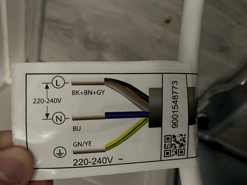

Afbeeldingslocatie: https://tweakers.net/i/GSRBf8td7FVbBBUJgYhH1ZmrgaA=/800x/filters:gifsicle():strip_exif()/f/image/mEEkAIzypsyOjc74QcKgwRsi.gif?f=fotoalbum_large
Verder vind ik deze sticker nog aan de achterkant van het fornuis.
Mijn eerste idee na de reactie van @Knielen was om een stuk koper tussen de twee nullen in mijn perilex te steken. Dan gebruik ik dus effectief 1 nul maar heb ik wel 2 draden naar m'n meterkast lopen.
(Ik verbind dus de momenteel loze pin in de perilex stekker (die correspondeert met m'n 2e nul) met de nul die momenteel al wel aangesloten is).
Zou dat een optie zijn?

Volgens de schema's is deze plaat niet geschikt voor 2L2N, de aansluiting die jij hebt met een kookgroep op 1 fase (geen 2 fase, er komt er echt maar 1 binnen aan je meterkast te zien).
Op basis van de sticker zou ik zeggen dat het mogelijk moet zijn om de brug tussen 4 en 5 weg te halen en daar 2 nullen op te zetten, maarja, dan weet je niet of 1 bij 4 hoort, en 2 en 3 bij 5, of andersom... Die informatie zou Bosch je moeten geven.
Het werkt ongetwijfeld nu 'prima', maar 7kW door 2,5mm2 jagen voor langere tijd (ok, je hebt nooit al je platen maximaal staan) kan lang goed gaan, maar reken er maar op dat de nul dan opwarmt.
Je zou de plaat eens kunnen begrenzen op 3,6kW, kijken of je er last van hebt dat ie terugschakelt. Is in ieder geval de kans dat je huis afbrandt kleiner.

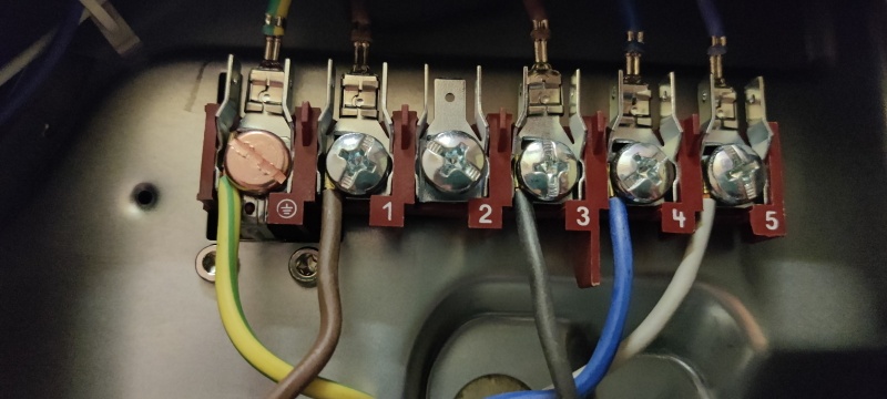

Met alle feedback die ik hier gehoord heb ben ik enigszins bang dat ik eigenwijs ben en dat het zit aangesloten op een manier die niet helemaal ideaal is (maar wel werkt).
Dus met een dikke disclaimer dat dit mijn situatie is maar absoluut geen advies.
Ik heb de kookplaat ingesteld volgens optie 2N aan de kookplaat zeide dus 2&3 gekoppeld en 4&5.
Vervolgens gebruik ik
- 1 ader voor de ground.
- 1 ader gaat naar 1
- 1 ader gaat naar 2&3
- 2 aders gaan naar 4&5, ik heb er 1 onder 4 en 1 onder 5 geschroefd.
Hierdoor gebruik ik 1 ader voor elke "hot" draad en heb ik 2 aders voor m'n nul.
Het probleem wat met deze opstelling nog bestaat is dat je het niet door zou hebben als er iets mis gaat met 1 van je nul aders. Hierdoor kan een te hoge spanning over de andere nul ader lopen wat eventueel voor problemen zou kunnen zorgen.
De kookplaat heb ik via de instellingen begrenst op 7 kwh

  • itsjohan
  • Laatst online: 00:33
Ja ik denk dat ik geluk had; ik kreeg een medewerker aan de lijn die even bij sprong op de telefoondienst maar eigenlijk van een andere afdeling was. die had de consument-afwimpel-training nog niet gehad vermoed ik en deed echt zijn best om me verder te helpen.
Inmiddels heb ik mijn Bosch fornuis ook aangesloten en daar bleek de info per mail van Bosch *bijna* te kloppen, daar kwam ik achter toen ik het klepje achter op het fornuis openschroefde om het snoer aan te sluiten:
Afbeeldingslocatie: https://tweakers.net/i/Ow2V2J_nKv4ziuve7kBaRodMy-w=/800x/filters:strip_icc():strip_exif()/f/image/vB7F9YcU4T0FUXgeZhAaI1Z0.jpg?f=fotoalbum_large
(het net aangesloten Perlilex snoer komt van onderaf, de draden boven lopen omhoog de oven in)
Zoals je ziet wordt aansluiting 2 nooit gebruikt wat je er ook op aansluit....... het fornuis heeft 1 groep voor de kookplaat (1 en 4) en 1 voor de oven (2 en 5).
  • Bloempotgooier
  • Registratie: Januari 2022
  • Laatst online: 08-06-2023
itsjohan schreef op zaterdag 7 januari 2023 @ 23:07:
Excuses voor dit bumpje, maar ook wij willen dit jaar dit fornuis aanschaffen voor ons nieuwe huis :) (of de RVS versie)
Je zegt, de oven zit op 2 en 5, maar klopt dit wel aangezien 2 niet is aangesloten? Bedoel je niet 3 en 5?
Elektrotechnisch ben ik geen held dus misschien zie ik het verkeerd :$
  • itsjohan
8)7 je ziet het goed, dat moet 3 en 5 zijn inderdaad.
