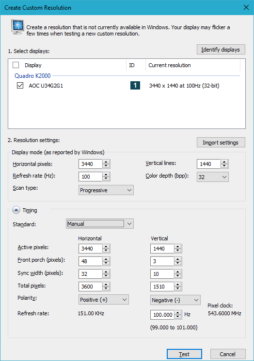

Ik heb recent dit beeldscherm aangeschaft en aangesloten op een Quadro K2000. Via het nVidia control panel kan ik met de native resolutie van 3440x1440 geen 100Hz selecteren, slechts 60Hz. Schaal ik terug naar 2560x1080, dan krijg ik de 100Hz optie wel, en dat werkt dan ook.
Nu is de K2000 een oude kaart, maar op basis van de specs ging ik er vanuit dat hij de resolutie en refresh rate van deze monitor aankon. Immers hebben zowel het beeldscherm als de videokaart een DP1.2 aansluiting, welke deze resolutie en refresh rate ondersteunt.
Daarnaast staat op de officiële datasheet van de K2000 dat 4K@60Hz een ondersteunde resolutie is. 4K@60Hz heeft ietsje meer pixels/seconde dan mijn resolutie, dus aan de bandbreedte moet het ook niet liggen.
Ik heb de nieuwste stable drivers van nvidia geïnstalleerd, en verder werkt alles naar behoren, behalve dat 100Hz niet als optie wordt gegeven. Als ik via de "Customize" optie in de nVidia control panel 100Hz forceer dan gaat hij alsnog automatisch terug naar 60Hz.
Zie ik iets over het hoofd, of is dit gewoonweg niet mogelijk?

Zoals ik zei, ik ging er vanuit dat het mogelijk was omdat de bandbreedte beschikbaar is.
4K@60Hz = 497,664,000 pixels/seconde
3440x1440@100Hz = 495,360,000 pixels/seconde
Ik zie dus geen reden waarom het niet zou moeten werken.
Ik zie verder ook nergens dat 100Hz überhaupt mogelijk is, terwijl dat wel zo is, namelijk op lagere resoluties.
Dus als 100Hz mogelijk is en de bandbreedte beschikbaar is, dan leek het mij mogelijk.

Het blijkt dus wel mogelijk te zijn, alleen was de zogenaamde 'frame size' verkeerd ingesteld in het nVidia control panel. Ik heb https://linustechtips.com...ations=show&formulas=show gebruikt om de standard frame size aan te passen in de "Create Custom Resolution" van het nVidia Control Panel, en nu werkt het wel!
