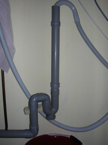

Goedenavond medetweakers. Na diverse zoekacties in het forum en op het web vind ik nog geen goede oplossing op mijn afvoerprobleem, wellicht kan een van de (ervarings-)deskundigen mij hier verder helpen.
5jaar geleden hebben wij ons huidige huis (bj'91) aangeschaft en met het eerste wasje draaien stond het washok (1e verdieping) onder water, omdat het afvoerwater van de wasmachine op een punt een halve meter van de afvoer als een fontijn uit een openstaande pijp schoot. dit punt lag een stuk lager (15cm) dan de afvoerpijp zelf. Hierop heeft een loodgieter vakkundig de boel rechtgezet, waardoor alles nu volgens de norm zou moeten zijn en ik vijf jaar prima heb kunnen wassen.
Wij hebben sinds kort een nieuwe wasmachine en je voelt hem al aankomen, hij stroomt weer over. Ditmaal komt het water even terug op het punt waar de slang in de afvoerpijp hangt. Het bijzondere is, en dit vind ik niet zo snel in verglijkbare situaties, dat het maar even het geval lijkt te zijn. Dus na een seconde of twee lijkt het water wel snel genoeg afgevoerd te worden. Aangezien er genoeg water op de grond komt om last van te hebben, wil ik dit wel structureel oplossen.
Ik vermoed geen verstopping, omdat het uiteindelijk wel goed lijkt te gaan, maar eerder dat het ontluchten niet goed gaat, klinkt dat logisch?
Mijn plan was nu om de slang met ducktape op de afvoerpijp te monteren, zodat daar geen water terug kan, maar ik kan mijzelf goed voorstellen dat ik met dergelijk beunwerk het probleem alleen maar groter maak. Hebben jullie adviezen voor mij?

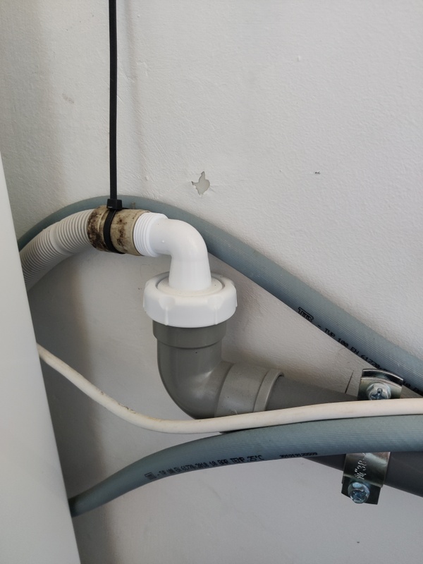

Afbeeldingslocatie: https://tweakers.net/i/C0ZZM7D_iLKzPEb-5Z92oyJv220=/x800/filters:strip_icc():strip_exif()/f/image/41ZypwMNJd4AMFetudtPjIEX.jpg?f=fotoalbum_large
Hier een reallife afbeelding van hoe de verbinding zit.
In de 90 graden zit een bus met schroefdraad. Daarop zit de wasmachine.
  • Vorkie
jack zomer schreef op zondag 14 maart 2021 @ 09:39:
:o
Wie heeft dat verzonnen?
Om het te corrigeren moet je het maken zoals onderstaande foto.
Afbeeldingslocatie: https://tweakers.net/i/1pICYV7_6A3QGLrvUHKdqk11By8=/full-fit-in/4920x3264/filters:max_bytes(3145728):no_upscale():strip_icc():fill(white):strip_exif()/f/image/5Ftqyp6hdPMK4B4Qjwim1pJW.jpg?f=user_large

  • jack zomer
  • Registratie: Oktober 2020
Ik. Kon even niet anders
Heb er niet de hoogte voor door een raam.
Ideaal zou de buis naar links verlengd moeten worden en dan omhoog in de zwanen hals... Maar ook die ruimte is er eigenlijk niet.
En eerlijkheids halve. Het werkt... En hier ging het om het idee van een schroef verbinding.
  • edsandje
edsandje
Geen vragen via pm
Vorkie schreef op zondag 14 maart 2021 @ 09:44:
:o
Wat is er mis mee?
Dit soort schroefaansluitingen worden wel vaker gebruikt voor vaatwassers en wasmachines.
In plaats van een trekbandje is een slangklem wel aan te raden.
[ Voor 32% gewijzigd door edsandje op 14-03-2021 10:41 ]

  • Vorkie
edsandje schreef op zondag 14 maart 2021 @ 10:40:
Wat is er mis mee?
Ik ben ik aardig wat regio’s geweest en in diverse huizen de afgelopen 25 jaar en ik heb deze aansluiting hoogstens gezien op de vaatwasser en dan zelfs nog met een opstijgende buis.
Daarnaast, zie je hoe het vast zit met een tiewrap? Recept voor lekkages, *plop* loopt er even 43-80 liter water over je vloer....
  • jack zomer
Goed punt. Morgen even naar de bouwmarkt om er een te halen.
Vorkie schreef op zondag 14 maart 2021 @ 10:44:
Ik kan je vertellen dat in deze " regio" het 70% met een schroefdraad is.
Dit is trouwens ook een regio waar alles een eigen afsluiter heeft in de badkamer... Ook kan ik je vertellen dat het hier 22 graden is.
Dus ik heb geen Nederlandse situatie, en deze manier is on Nederlands.
Tyrip verhaal zie boven.. goed punt.
[ Voor 56% gewijzigd door jack zomer op 14-03-2021 10:49 ]

  • sypie
@PhaeTom Zitten er 2*45 graden bochten in of 1*90 graden bochten in je afvoer?
2*45 graden stroomt makkelijker door dan 1*90 graden namelijk.
  • PhaeTom
  • Laatst online: 14-08 09:24
Ik zal over een uurtje een foto maken, dan wordt dat duidelijk. Ik begreep trouwens ook dat we in tijden geen kookwas meer hebben gedraaid, dus dat kan het dichtslibben enigzins verklaren.
