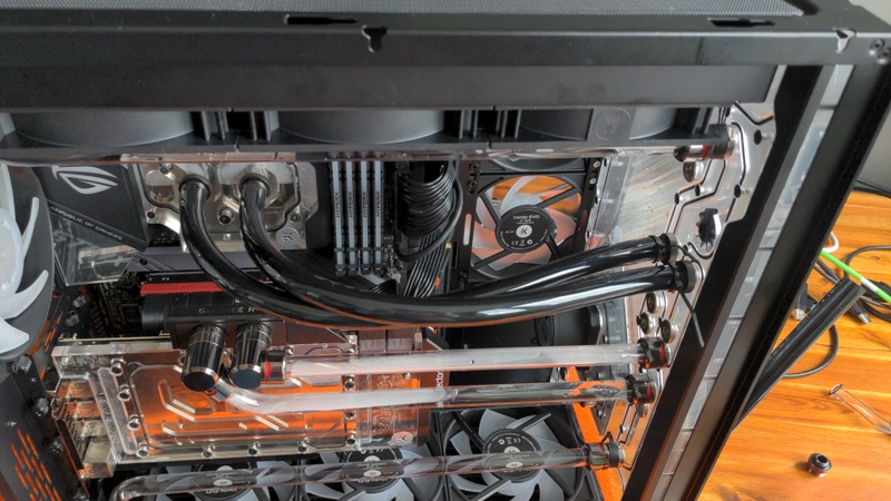

Mijn systeem bestaat uit:
Asus X570-E met een Ryzen 7 5800X met een monoblok van EK er op en liquid metal.
Asus 3080 tuf met EK waterblok met liquid metal (en nagellak😉).
2 coolstream PE 360 radiatoren met de nodige vardar fans.
Dit alles in een knappe Lian li PC 011XL met distro plate.
Afbeeldingslocatie: https://tweakers.net/i/dew9zRgHccJn2qCZVBwoPuwyxHQ=/800x/filters:strip_icc():strip_exif()/f/image/Gl4xQXvTxfZiKh0cczUCWTDP.jpg?f=fotoalbum_large
Issue wat ik heb is dat mij CPU bizarre hoge temps heeft voor de hoeveelheid koeling.
Na een uur stress testen is m'n water temp bij rad inlet 37,6 graden en stabiel. M'n gpu onder load op 2085Mhz overclocked zit op een comfortabele 44 graden en mijn CPU schommelt tussen de 87 en 91 graden !

Ja uiteindelijk wel.
Blijkt dat dit moederbord een boost geeft aan de CPU tot deze in de buurt komt van TJ max (90) van de CPU.
Na het uitzetten van de boost van het moeder bord scheelde het al 20 graden.
Vervolgens had AMD nog een zelfde soort boost (AMD precision boost overdrive 2) op basis van beschikbaar vermogen dat het MB kan leveren en de TJ max, iets minder agressief als de gene door het MB maar alsnog. na deze uit gezet te hebben kwam ik neer rond de 50-55 graden met full load op GPU en CPU.
