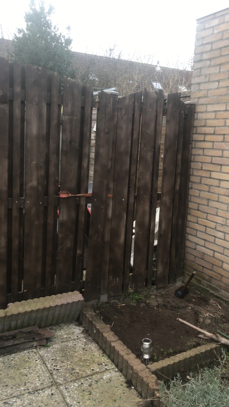

Het is een getoogde schutting met palen in paalhouders en ik denk eerlijk gezegd dat het geïmpregneerd hout/douglas is.
Hierbij een foto, dit was gisteren bijna allemaal omgewaaid, toevallig aan de andere kant, waar dan weer een ladder op rust. Het ziet er dus niet uit maar het moest even in een kwartiertje allemaal vastgezet worden. Maar misschien kunnen jullie hieruit halen wat voor hout het was? Dat rare kleurenpatroon komt trouwens door mijn camera.
Afbeeldingslocatie: https://tweakers.net/i/ox4rIZkN2heBLDgs7u8FBFlCO4I=/x800/filters:strip_icc():strip_exif()/f/image/t2TDUUfmZvLQNmbpCu3LJkVW.jpg?f=fotoalbum_large

Dit ziet eruit als een schutting die nooit echt robuust is neergezet en waar jarenlang regen een vocht haar verwoestende werking hebben gedaan.
Het eerste is te zien in de dunne horizontale planken. Die 3 iele latjes moeten alles bij elkaar houden. Diezelfde iele meuk zien we ook verticaal terug her en der. Veel planken lijken slechts met een schroef in het midden vastgezet waardoor het makkelijker krom kan trekken.
Het tweede is te zien aan de bovenkanten waar jarenlang regen haar gang heeft kunnen gaan en het hout heeft kunnen verrotten. Als dat niet tijdig wordt aangepakt dan blijft het water erin staan en rot het steeds verder. Aan de onderkant is hetzelfde de verwachten. Pak je dat tijdig aan met verwijdering van houtrot beits dan verleng je de levensduur. Overigens wordt om deze reden vaak ook een afdekking geplaatst on de kopse kanten te beschermen.
Een ding is duidelijk: die heg is onschuldig.
De opmerking dat de schutting duur was klinkt als typische (schoon)vaderpraat: bij de bouwmarkt te dure matige meuk gekocht of mannetje ingeschakeld waarbij elke euro aan onderhoud sowieso een semi-ongewenste uitgave is.

Rukapul schreef op zondag 14 maart 2021 @ 08:10:
Het tweede is te zien aan de bovenkanten waar jarenlang regen haar gang heeft kunnen gaan en het hout heeft kunnen verrotten. Als dat niet tijdig wordt aangepakt dan vindt het water erin staan en rot het steeds verder. Aan de onderkant is hetzelfde de verwachten. Pak je dat tijdig aan met verwijdering van houtrot beits dan verleng je de levensduur. Overigens wordt om deze reden vaak ook een afdekking geplaatst on de kopse kanten te beschermen.
Qua stevigheid kun je hier vast met wat lapwerk wat fixen. Het er ook weer fatsoenlijk uit laten zien kost meer werk: zagen, houtvullen, beitsen/oliën. Een nieuwe schutting neerzetten is effectiever waarschijnlijk.
De schroeven in het midden zijn zelf door ons aangebracht voor extra bevestiging. De schroeven die er origineel in zitten hebben dezelfde kleur als het hout.
Dit topic was meer bedoeld voor zoveel mogelijk opinies om ze te overtuigen gewoon een nieuwe te halen die met een beetje extra werk zelfs nog langer meegaat.
Kunnen jullie trouwens zien aan het hout wat voor soort het is?

RazorMaron schreef op zondag 14 maart 2021 @ 08:31:
Haal gewoon een nieuwe :p Een argument kan zijn 'hoe oud zijn je ouders over 17 jaar?'. Mijn ouders zijn in de 70 dus dat lijkt me lang genoeg. Als ze (of een van hen) er dan nog woont dan zal de staat van de schutting ze weinig meer interesseren.
Dat is simpel: gewoon een nieuwe halen. Die gaat echt minimaal zo lang mee en waarschijnlijk langer. Zeker als je iets robuuster materiaal koopt en de kopse kanten beschermt.

Is er al met de buren gesproken? Wellicht zijn ze de heg wel zat en is dit een mooi moment om de heg en schutting op te ruimen en er gezamelijk wat nieuws neer te (laten) zetten.
Bijvoorbeeld een schutting met betonpalen en beton plint er daar een houten scherm tussen.

Erwin_83 schreef op zondag 14 maart 2021 @ 08:46:
De buren waarbij de schutting de enige erfscheiding is willen wel meebetalen voor hun deel. De buren met de heg willen dat (denk ik) niet aangezien zij toch een partij groen in de tuin hebben staan wat is omgeven met een heg. Wat jaarlijks een tuinier het 2/3x per jaar bijhoudt. Gaat hun alleen maar meer geld kosten. Ach ja, een praatje houden kan altijd. Maar dat is niet mijn taak. Ik probeer mijn ouders gewoon te helpen met een goede keuze maken.
Ik dacht zelf namelijk ook gewoon dat de invloed van de heg zou meevallen, en had wat instemmende meningen nodig om mijn standpunt extra kracht te geven. Ik laat ze vanmiddag de bevindingen zien en ik laat wel weten of de gedachten zijn veranderd.

Toen wij hier kwamen wonen was er in de voor en achtertuin een te grote heg door gebrek aan onderhoud. Van de vorige bewoner begrepen dat de heg nogal een dingetje was voor de buurman, maar toen we gingen praten over de heg had hij al wat huiswerk gedaan voor het laten plaatsen van een schutting. En erna is daar de tuin wat verder opgeknapt en onderhoudsvriendelijker gemaakt gezien de bewoner wat op leeftij zijn.
Informeer er eens naar bij ze, nieuwe tijden nieuwe kansen en nu na een storm een mooi moment. Je eigen plan maken erna kan altijd als ze nee zeggen. Het zou zonde zijn als jullie een nieuwe schutting plaatsen en zij erna de heg weghalen en bedankt buurman roepen.
