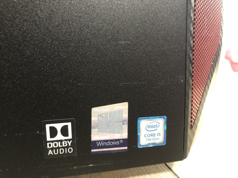

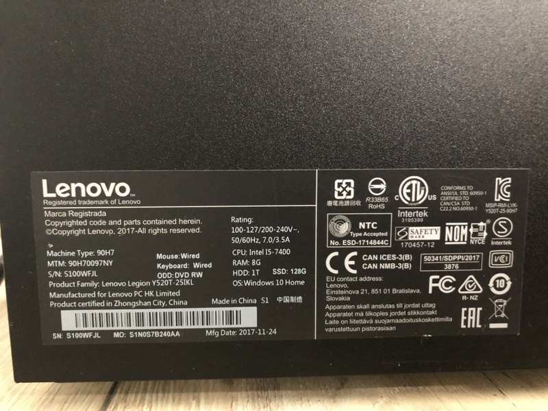

Vooral voeding en behuizing. Deel liefst een foto van de sticker op de zijkant (moet je wel de behuizing voor openen), met daarop het vermogen, en ook of er een kabel is die naar de videokaart gaat.

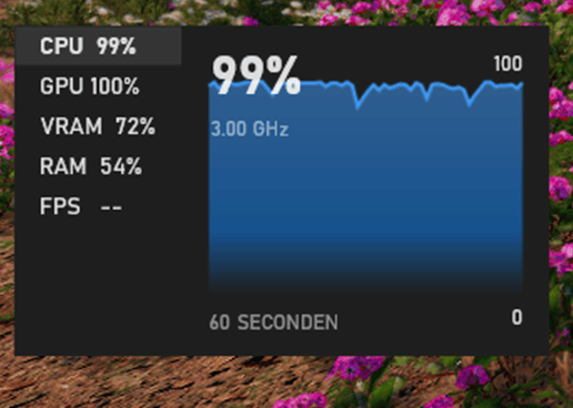

Ik heb MSI Afterburner gedownload en even het gebruik van mijn CPU en GPU. Bij vrijwel alle games draaiden zowel de CPU als GPU op 100%. In een game als Far Cry haal ik maximaal 40 fps op hoge instellingen, tijdens games als fortnite kan ik op lage instellingen 120 fps halen, maar met regelmatig haperingen en fps drops. Ik heb ook een aantal foto's gemaakt, ik hoop dat jullie daar wat mee kunnen.Afbeeldingslocatie: https://tweakers.net/i/ubrMKvEq8YtXWIZ5mkXoq6AoJ5Q=/800x/filters:strip_icc():strip_exif()/f/image/lelX7URR6oHr5ecf6M7iynaZ.jpg?f=fotoalbum_large

De voeding is dat ding helemaal onderin de behuizing, onder je videokaart, en die is dus heel goed buiten beeld gebleven :+, dus ik moet wat gissen.
Nu, als ik je serienummer en type opzoek, lijkt die wel uitgerust te zijn met een 450W voeding (er is ook een variant met 280W dus zou het toch eens nakijken) en ik meen ook nog een losse voedingskabel voor een videokaart te zien. Je GTX 1050 Ti is er in elk geval niet op aangesloten.

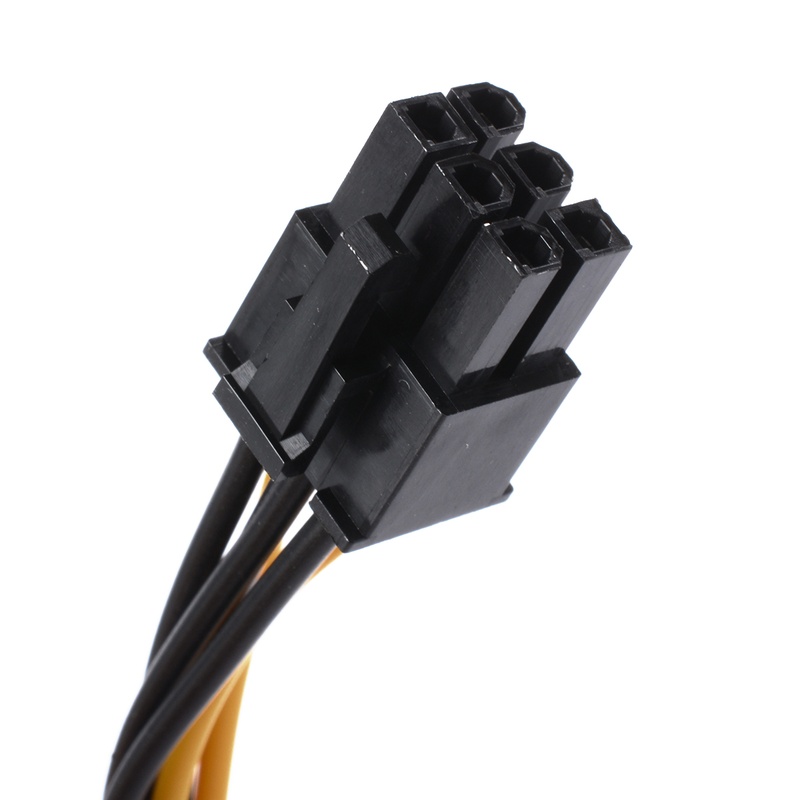

Dit is de connector die je voeding nog over zou moeten hebben:

Heb even goed gekeken, het lijkt een 435 Watt voeding te zijn. En de kabel waar jij een foto van hebt bijgevoegd zie ik inderdaad ook liggen in de computer, zit inderdaad nergens op aangesloten.

In principe is 100/100 cpu gpu juist goed, je wil juist niet dat de 1 de ander niet kan bijhouden, oftewel het is in balans.
Ik weet niet of je tijdelijk 1 van die games naar de SSD kan verplaatsen om het te testen, want mocht die HDD 5400RPM zijn dan kan ik mij voorstellen dat die framedrops kan veroorzaken omdat die de I/O requests niet snel genoeg kan afhandelen.

Je CPU is gewoon goed, een 100 CPU en 80 tot 100 GPU of andersom is gewoon gebalanceerd, het 1 houd de ander niet tegen.
Ik kom wel vaker tegen dat mensen dit als negatief ervaren of van schrikken, maar het betekent juist dat de afstemming van cpu/gpu goed is.
100% CPU en GPU usage wanneer games gespeeld worden.
https://steamcommunity.co...m/11/1500126447383161728/
Bedenk het maar is zo, stel je CPU word tijdens games 50% gebruikt en je GPU voor de volle 100% te stomen, dan betekent dat dus dat je CPU niet zijn volle potentie kan benutten doordat de GPU het dan tegenhoud, oftewel nieuwe GPU nodig en andersom werkt het ook zo.
Even iets heel stoms, heb je alle achtergrond applicaties die draaien ook allemaal eens uitgezet, er zijn voornamelijk wat notoire RGB applicaties die juist voor veel stotteringen en drops zorgen of dingen als wallpaper changers.

Op het moment van de framedrop heb ik geen andere (rgb) applicaties open, behalve soms discord. Maar als het probleem niet in de CPU of GPU zit, waar zou het dan wel kunnen zitten?
