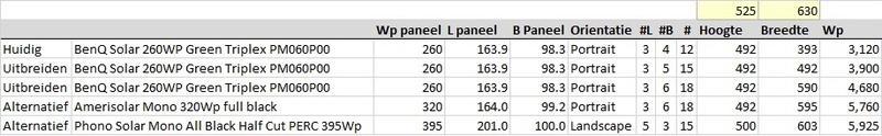

Even op een rijtje gezet:
Afbeeldingslocatie: https://tweakers.net/i/BfoL3yRrhyesD_tZrfjk7Ue2RIc=/800x/filters:strip_icc():strip_exif()/f/image/XuwPRn9ukBMIEuUzP2bkej6h.jpg?f=fotoalbum_large
Ergens tussen de 5500 en 6000Wp zou in optimaal geval dus mogelijk zijn, wat voor omvormer hang ik daar dan aan? Moet ik dan sowieso 3-fase overwegen? In dat geval kan ik nu sowieso al beginnen met binnen de boel openbreken om een leiding naar zolder te realiseren.

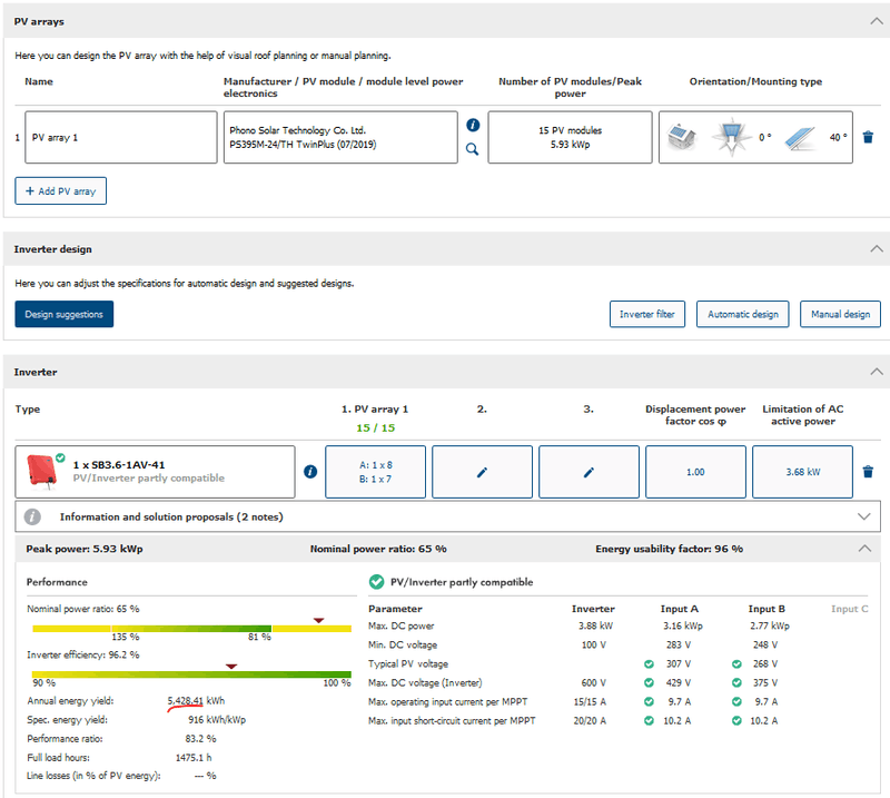

Ik weet niet of je een 3000 of een 3680 W PV verdeler hebt. Maar dat kan een 3680 W versie worden.
Als je die 15 x 395 Wp panelen nu op een 3680 W omvormer aansluit (relatief erg klein voor Nederland) dan werkt het ook allemaal nog prima. Omdat de omvormer relatief klein is ga je veel `aftoppen`. Dat betekent dat op zonnige momenten, de omvormer minder energie terugleverd dan de panelen eigenlijk hadden gewild.
Dit heeft geen negatief effect op de opbrengst in het eerste deel van de ochtend en het laatste deel van de middag en in geval er bewolking is. O jaarbasis kost dit `maar` 4% van de jaaropbrengst.
Zo krijg je toch nog 5428 kWh per jaar van je dak.

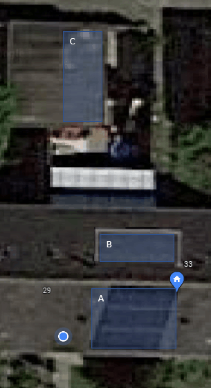

Inmiddels zijn we alweer een jaar verder, wat gaat de tijd toch snel. Inmiddels ligt mijn kabel naar boven en staat er een dakkapel op mijn woning. Verder blijkt mijn uitstelgedrag inderdaad slechte timing want met de gestegen energieprijzen wil heel Nederland nu zonnepanelen.
Desalniettemin wil ik nu toch maar door gaan pakken en wil ik daarbij ook het dak van de dakkapel op noord meenemen in de overweging:

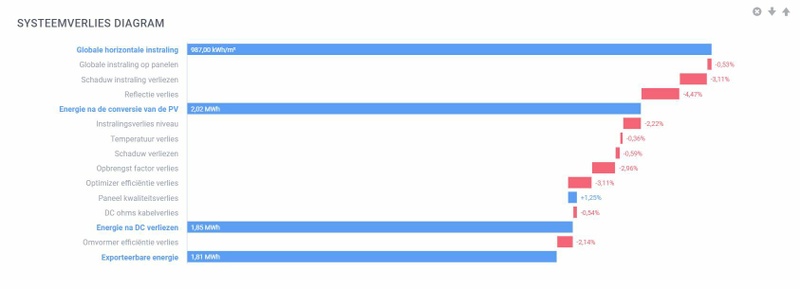

Afbeeldingslocatie: https://tweakers.net/i/KSPKmEK6s049ubnrgk4NpQQn3vw=/full-fit-in/4000x4000/filters:no_upscale():fill(white):strip_exif()/f/image/g21RYWkp81MwHV9IM9JcDren.png?f=user_large
Met wat ik hier op GOT gelezen had over micro omvormers leek me dat voor mijn situatie een mooie oplossing. Daarmee kwam ik dan op het volgende:

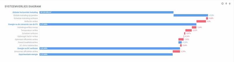

Afbeeldingslocatie: https://tweakers.net/i/h1T-jCO9ZzWlc8GVHnyvqS7iObA=/800x/filters:strip_icc():strip_exif()/f/image/AN5kBJ721ISNDxFMTFiv53fo.jpg?f=fotoalbum_large
Ik heb contact gehad met een lokale leverancier waarmee het wel goed klikt. Hij adviseert echter om toch gewoon voor Solar edge omvormer met optimizer te gaan (1x voor woning+dakkapel + 1x voor schuur).

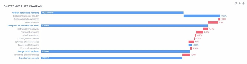

Afbeeldingslocatie: https://tweakers.net/i/NaeO7-xx-laL6AeNAA18wySwQMw=/full-fit-in/4920x3264/filters:max_bytes(3145728):no_upscale():strip_icc():fill(white):strip_exif()/f/image/9I5K6ticCGKovjrzwCQQgDAg.jpg?f=user_large
Aanbieding komt inclusief BTW op:
  • Woning 17x Sharp 400Wp €10.201 (13 woning Z + 4 dakkapel OW) + SolarEdge SE6k-E met 17 optimizers S440
  • Garage 6x Sharp 400Wp €4.416 (2x3 OW)+ SolarEdge E2200H met 6 optimizers

Panelen aangeboden zijn de NU-JC400B, die staat echter niet in designer, in plaats daarvan heb ik de NU-JC370 gepakt die qua afmetingen redelijk in de buurt zit.
Systeemverlies met S440:
Afbeeldingslocatie: https://tweakers.net/i/_IRuI394x_FUNylEN0WjyVTzoI0=/800x/filters:strip_icc():strip_exif()/f/image/Bd0IZi6lJgZZHhvcmFUoNZim.jpg?f=fotoalbum_large
Systeemverlies met S500b:
Afbeeldingslocatie: https://tweakers.net/i/SWLCCV-bAfA54wRIrs2ifuAYSXA=/800x/filters:strip_icc():strip_exif()/f/image/ncT7dj6YjKxzfmluxkliFdfC.jpg?f=fotoalbum_large
In beide gevallen bij "GESCHATTE MAANDELIJKSE ENERGIE" geen clipping benoemd. Denk ik correct als ik er vanuit ga dat dit met 400Wp panelen hoogstens beter wordt?

Ik had alles in 1 project getekend, even gedupliceerd om dit seperaat te krijgen. Kwam erachter dat de opstelling op de garage niet helemaal klopte; waren 2,5 "dakjes" NZ in plaats van een reeks van 2x3 OW.
Dat opgelost en komt het volgende uit met SE2200H en 6xS500B:
Afbeeldingslocatie: https://tweakers.net/i/BxhRxU5FXNx7BZYq7Ta_nkzIRgw=/800x/filters:strip_icc():strip_exif()/f/image/2XFnQnPgH2NgMBMXC90xFLLT.jpg?f=fotoalbum_large
Wel nog steeds 370Wp panelen ingetekend i.p.v. 400Wp. Geen vermelding onder "clipping" en een "opbrengst factor verlies" van 2,96%.
Ik heb alleen mijn eigen dak getekend, niet dat van de naastliggende woningen, ik zal dus wel wat schaduw missen in deze analyse.

  • busscherski
  • Laatst online: 15-08 19:05
Dat je panelen meer Wp geven maakt relatief niet uit.
Meer schaduw zal zorgen voor nog meer opbrengst factor verlies = optimizer clipping.
En 3% vind ik sowieso al veel teveel.
Een string van 6 panelen oostwest moet je gewoon echt niet willen met SolarEdge.

busscherski schreef op zaterdag 23 april 2022 @ 11:45:
Hoe is je totale legplan nu? Ik heb niet alles gelezen, is het nog steeds het plan dat alle panelen vervangen worden?
Inderdaad huidige panelen op woning vervangen en zo optimaal mogelijk vullen, daarnaast 4x OW op dakkapel en 6x OW op garage.
Afbeeldingslocatie: https://tweakers.net/i/azyOekEod-5XouS8t3ejU39v2Nc=/full-fit-in/4920x3264/filters:max_bytes(3145728):no_upscale():strip_icc():fill(white):strip_exif()/f/image/MRVtxjLZwqsSKVkHtko8vowF.jpg?f=user_large
Mijn idee/voorstel was het volgende:
Maar advies installateur was om in plaats daarvan te werken met solar edge en woning&dakkapel te combineren. Micro omvormers zullen wellicht duurder zijn maar aan de andere kant heb ik met solar edge 13 optimzers die nogal overbodig zijn op een dakvlak pal op zuid zonder schaduw.
Ik had al een alternatieve partij die adverteert met micro omvormers maar zit wat verder weg en gaat even duren om een offerte te krijgen. Ik denk dat ik nog maar eens op zoek ga naar een andere partij voor aanbod o.b.v. micro's.
