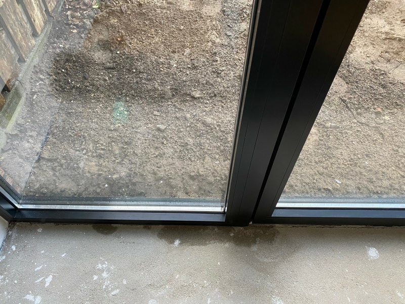

Het water komt niet via de deurdorpels naar binnen, deze blijven nagenoeg droog. Wat mij is opgevallen is dat 2 hoekjes van de pui een spleet hebben t.o.v. alle andere hoekjes. Zou het kunnen dat er dusdanig veel water via deze weg naar binnen komt dat het via het lood naar binnen kan?
Afbeeldingslocatie: https://tweakers.net/i/Jbo-AgTMVMddMlTeR5NCVO6h7U4=/800x/filters:strip_icc():strip_exif()/f/image/HSMh7YnqrIYScRdn8kYulMaM.jpg?f=fotoalbum_large
De pui staat op metselwerk, met isolatie tussen de betonvloer en het metselwerk. De smeervloer ligt tot aan de pui. Dit lijkt mij dus verder goed geplaatst.

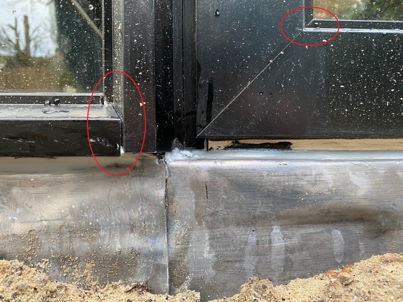

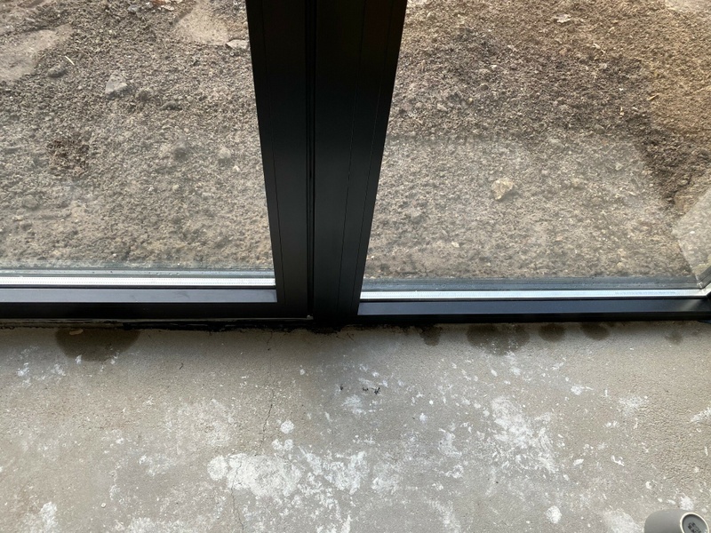

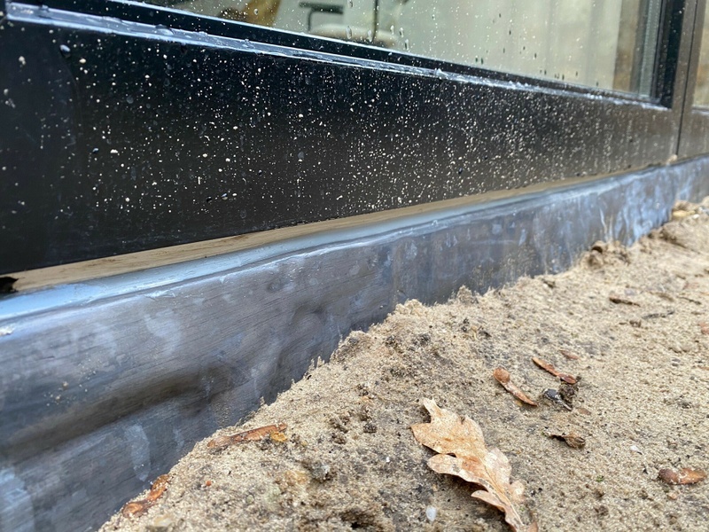

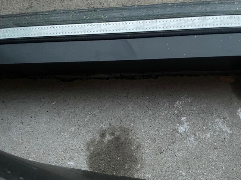

Enkele foto's:
Afbeeldingslocatie: https://tweakers.net/i/3IWiQ6cM7DdgHXXD1pYmBqxWNrs=/800x/filters:strip_icc():strip_exif()/f/image/OCWSaXJEIWMFqAH9uTHKBeiH.jpg?f=fotoalbum_large
Afbeeldingslocatie: https://tweakers.net/i/kaRy82km9woepBgF0VjHCy_sNXo=/800x/filters:strip_icc():strip_exif()/f/image/k9yGRQOWCYrjvyTxr3D2sp0o.jpg?f=fotoalbum_large
Afbeeldingslocatie: https://tweakers.net/i/Gs1CGS-14tcisqFhlAtMelSjYbk=/800x/filters:strip_icc():strip_exif()/f/image/TWNJ6443koOYPCBUjG3IZ6im.jpg?f=fotoalbum_large
Afbeeldingslocatie: https://tweakers.net/i/GbxevOl-32Q9lw8nXkVX5u2OJgE=/800x/filters:strip_icc():strip_exif()/f/image/hW8zQ4SLooMfrgCE3GeEE2De.jpg?f=fotoalbum_large
